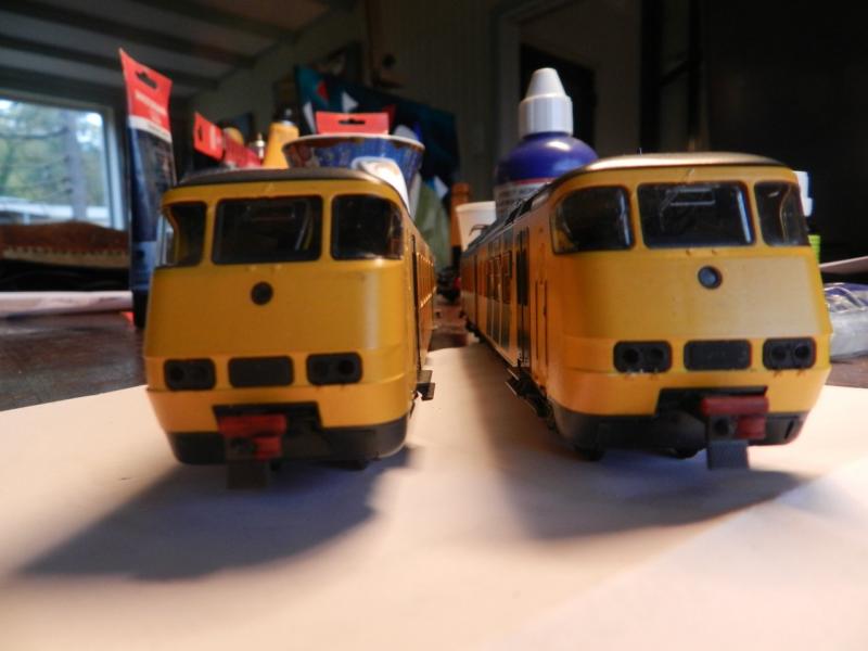

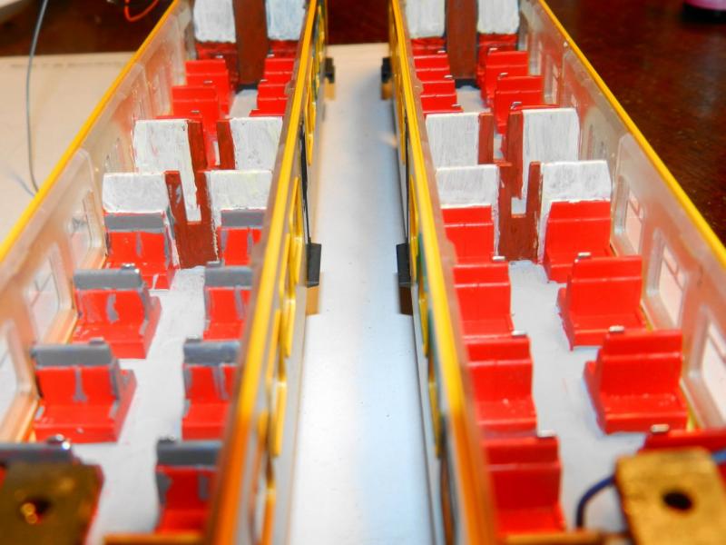

Vanmiddag nog wat tijd in het interieur gestoken. Ziet er redelijk goed uit, tot dat je een foto in de macro stand maakt
Zo door de ramen ziet het er héél anders uit.

Vanavond wat preisers zitten kwasten en gelijk een deel van hun beentjes geamp
, anders gaat het niet passen. Na het drogen er een stuk of wat in de motorlozebak geplaatst.
Ik heb er waarschijnlijk nog net genoeg om ook de motorbak te voorzien en dan zijn er weer 120 burgers geverfd en in de diverse treinstellen en wagons geplaatst. Misschien toch maar eens over denken om een bende reeds geschilderde aan te schaffen. Twee uur zitten kwasten voor één bak te bevolken is toch wel een pruim werk

Gisteren de decoder binnen gekregen en ingebouwd. Die heeft een plaatsje gekregen bovenop de print.
Vandaag afgeregeld en de bakken gesloten. Nu nog wat pimpen aan de buiten zijde. Eerst de koppelingen van wat rode verf voorzien.
Graag zou ik opties iets willen doen aan de afstand tussen de bakken. Daarbij dacht ik aan balgen, maar ik vind nergens foto's van die dingen bij de sprinters op foto's. Wie heeft er foto's van het gebeuren tussen de twee bakken?
