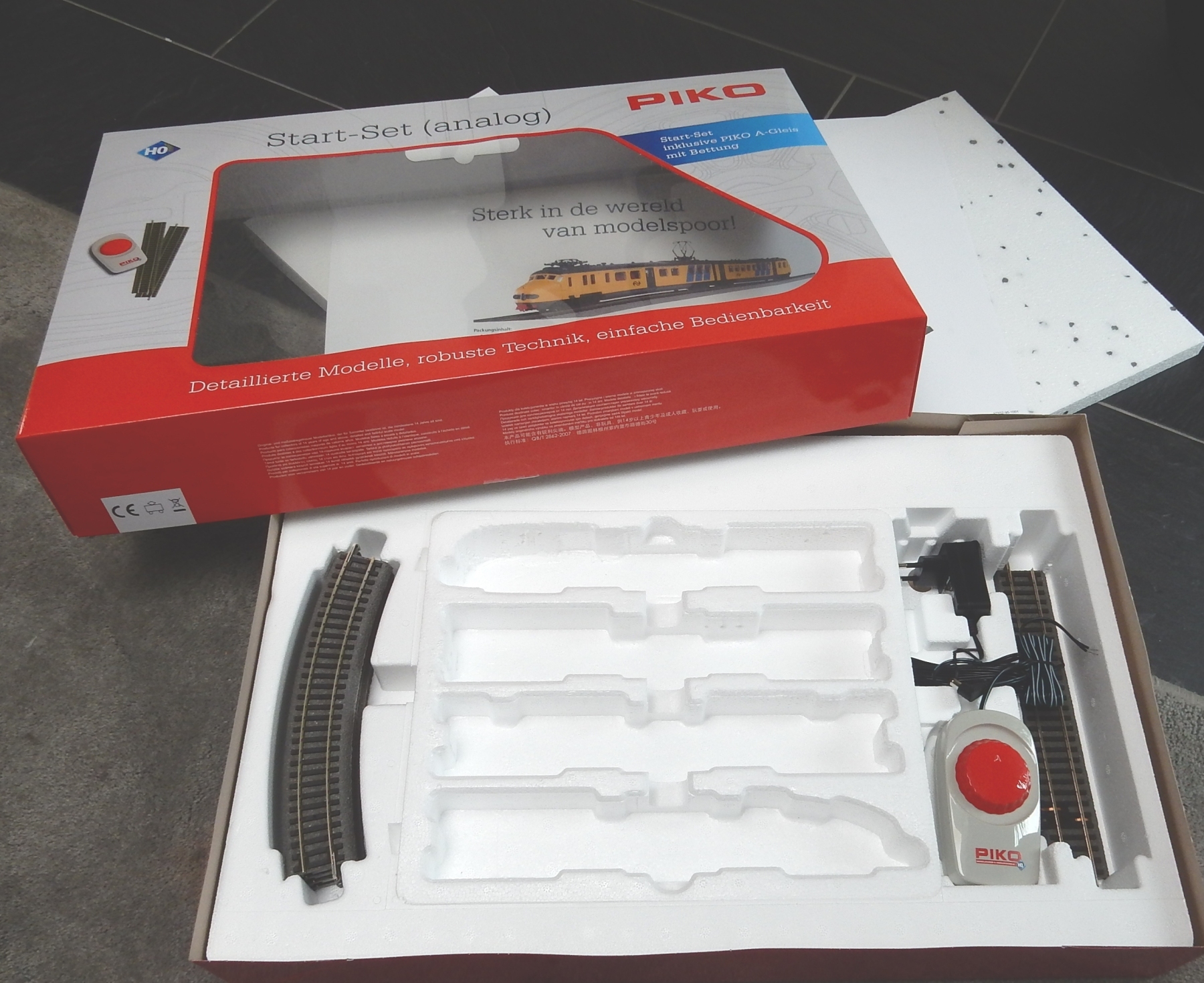

Pakketje van MoBashop Lippe met Hondekop 351.....
...... in een gruwelijk grote doos......
.... die erg veel ruimte in neemt op de hobbyzolder en dus direct in de kliko verdwijnt.
Hobby stelletje natuurlijk wat maar op één bak stroom afneemt maar dat los ik op door twee extra draadjes aan de stroomvoerende koppeling te solderen.
Ik heb drie andere varianten HK en ook deze is leuk genoeg om af en toe eens in de dienst te nemen en dus als altijd: "blij mee".
Gr, Ben.
