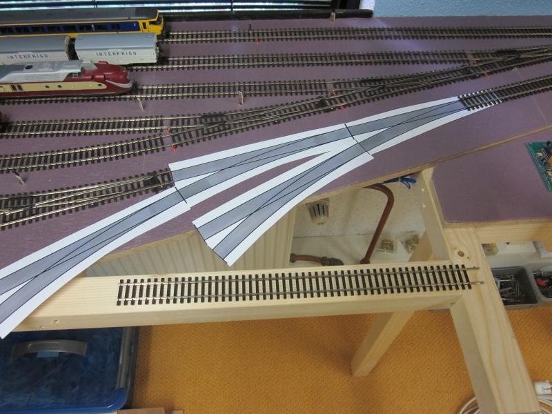

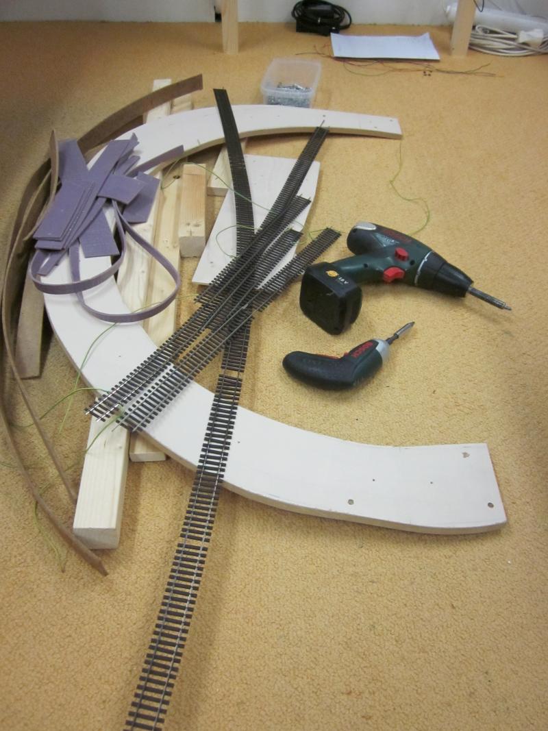

Daartoe de bovenbouw aangevangen met het dicht leggen met 12mm berkenplex. De lange wisselstraten heb ik 1:1 uitgeprint en uitgelegd. Ik kan nu de dragende constructie gaan bepalen, het tracé aftekenen en uitzagen zonder dat ik straks voor verrassingen kom te staan met de servo aandrijvingen etc.. In deze fase moet ik ook gaan nadenken over de achterwand, de verlichting van de schaduwstations (ledstrips), enz. Ook moet ik een verlichtingsplan maken voor de hele zolder.
De linker wisselstraat (waar dus de CV ketel hing):  :)
Rechts:
Uiteindelijk heb ik een goed beeld van wat het moet worden, wordt het tracé uitgezaagd en kan ik aan de ruwbouw beginnen.
