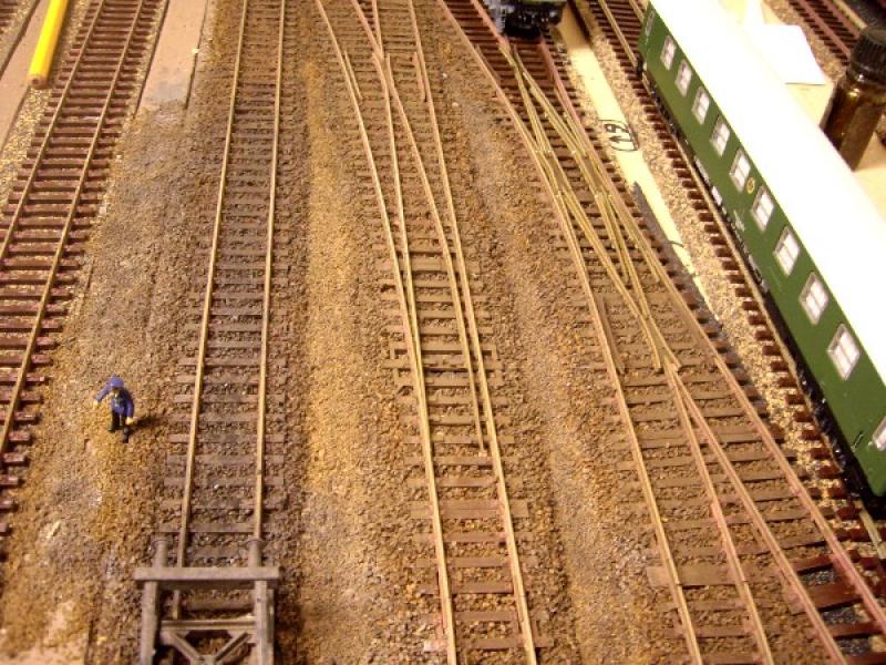

Wat bij het ballasten van wissels ook helpt:
- De ballast onder de tongen niet te hoog aanbrengen, dus niet gelijk met de bovenkant van de biels, maar iets daaronder;
- Tijdens het aanbrengen en drogen van de lijm de tongen in de middenstand vastzetten (met een speld of  zo), dan kan er geen lijm tussen de tong en de aanslagspoorstaaf komen;
- Bij veel wissels worden de tongen bewogen door een schuivende "biels". Voor en achter deze biels geen ballast aanbrengen, maar de ondergrond donker schilderen;
- Na het drogen van de lijm kan blijken dat de tongen vast zitten op de dwarsliggers. Dit is echter zo los door even met een vinger de tongen heen en weer te bewegen. Houtlijm hecht immers nauwelijks aan metaal en kunststof. Eventueel kan het lijmfilmpje dat op de railstoelen zit voorzichtig weggekrabt worden.
Zo heb ik e.e.a. bij mijn vorige modulebaan gedaan en daar heb ik nooit een probleem gehad met vastzittende wissels. O ja, nog een tip: Als je ondervloeraandrijvingen gebruikt, kan je die beter weghalen voor het lijmen. Anders heb je kans dat de aandrijving vol loopt met lijm  :P
Reinier

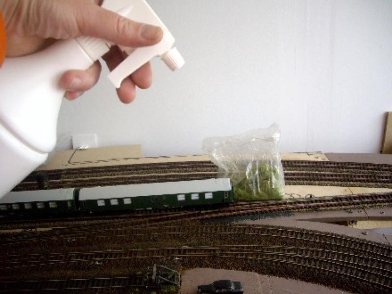

bedankt voor de snelle reacties jongens .
Ik heb net even een stukje geprobeerd en dat ging goed en zijn een paar op de biels gevlogen maar dat is er zo afgehaald dus dat was positief maar het helemaal zeiknat spuiten moet ik nog even proberen

Het is geen werk van liters hoor Robert,
Anders ben ik bang dat je waarscheinlijk houten ondergrond er onder lijden gaat. Als je water onder uit je ballast bed ziet lopen ben je duidelijk te ver gegaan.  ;)

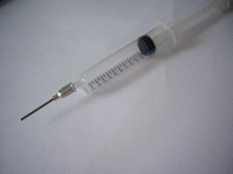

Als er behoefte aan is kan ik zorgen voor:
50cc injectie spuiten (schone haha)
En stope naalden zoals op de foto eerder getoond.
Het grote voordeel hiervan vindt ik dat je gewoon lekker door kunt gaan met lijmen en in een zeer goede dosering aan te brengen is. Wat je over hebt doe je weer terug in de reeds aangemaakte pot met verdeunde lijm.
https://images.beneluxspoor.net/bnls/Web_IMGP1387_1.jpg
In de wissels ligt de ballast ook bij mij wat lager zoals op de foto hopelijk te zien is.
