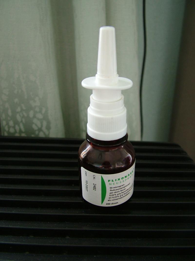

btraornsuhobcd
Berichten: 1242
Re: Ballast problemen
22 June 2007, 15:23:21 »
hallo
ik gebruik gewoon de houtlijm methode, vind ik niets mis mee. en het blijft gewoon goed zitten
om het aan te brengen heb ik veel geprobeerd en geklungelt... met een puppetje, spuit en nevelspuit de nevel spuit deed het nog wel het beste maar het werd niet een fijn karwei..
mijn broer is zwaar asmatisch (of hoe je dat ook spelt
, sorry dyslect..) en daar kreeg ik een kleine neusspray van. dat is dus een nevelspuit in het klein.
die dingen zijn gewoon bij de appotheek verkrijgbaar en het komt zeer zacht op de bedding neer en je kunt er zeer noukeurig mee spuiten dus voor mij de oplossing van dit probleem.
https://images.beneluxspoor.net/bnls/DSCF2626.jpg
mvg
Bart
