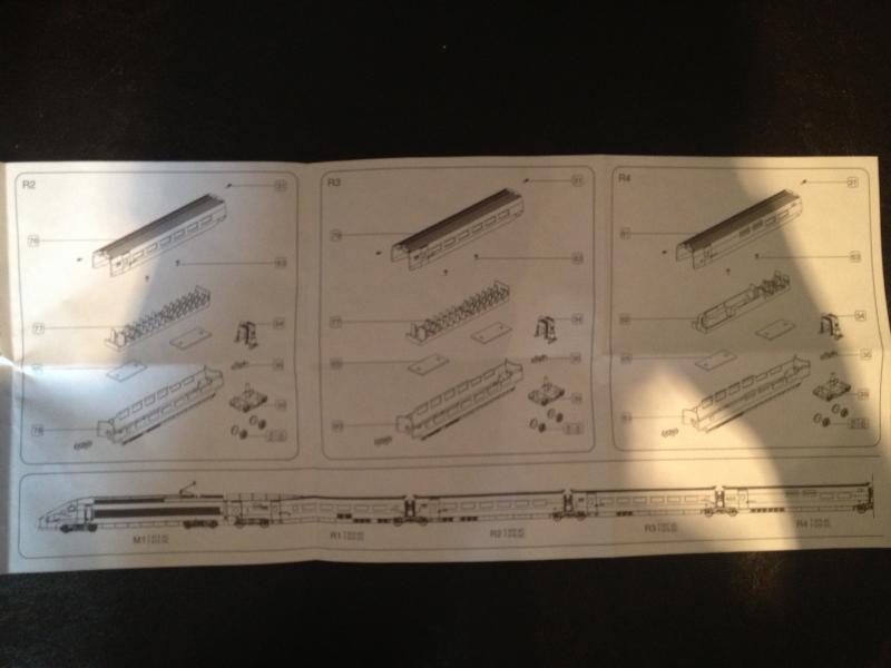

De thalys is opgedeeld in verschillende rijtuigen.
M1
motorrijtuig (ook in model)
R1, R2, R3.
Eersteklas rijtuig
R4
Bar
R5, R6, R7, R8.
tweedeklas rijtuig
M2
motorrijtuig (niet in het model, enkel een wagen met sleper voor sluitverlichting in analoog gebruik)
Wagons openen
Beide M wagens zijn makkelijk los te halen met een schroefje en vervolgens te schuiven. Let wel op dat het schroefje snel dol draait.
De R rijtuigen zijn met de welbekende sateprikker techniek goed los te krijgen.
Alleen de M1 wagen is gemaakt met een metalen onderstel de rest is van plastic en verzwaart met gewichtjes onder het interieur.
Na alles losgemaakt te hebben van de oude analoge module ben ik gaan kijken hoe elk licht wordt aangestuurd. Dit gebeurt als volgt,

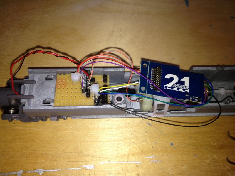

Fase 1 was het digitaal maken van de M1 wagen.
Vrijdag kwam de postbode met wat benodigd heden. Dus we konden weer lekker beginnen.
Aller eerst heb ik al het oude schakel materiaal weg gehaald. Vervolgens ben ik bezig geweest met het maken van een printplaat om alle nieuwe elektronica makkelijk aan te kunnen sluiten.
Vervolgens heb ik dit omgezet in een printje waarbij de pinnetjes gebruikt worden om ic voetjes op aan te sluiten.
De plek die ik heb gekozen om dit printje te maken is in de vooronder van de trein. De rede hiervoor is simpel, ik heb alle ruimte achter in nodig om de servo kwijt te kunnen. In het midden komt de decoder te zitten boven op de motor (deze heeft gelukkig geen last van het magnetisch veld van de motor).
Door 2 balkjes van hout vast te lijmen aan het frame hierdoor kan de print niet te veel naar beneden geduwd worden waardoor hij tegen de aandrijfas aan komt
Na het aanbrengen van de nieuwe bedrading zoals eerder verteld heb ik ook hieraan een stekker vast gemaakt ook de seinen juist te kunnen laten branden.
En weer dicht geklapt.
Dat was hem voor dit weekend.
Als ik weer tijd heb ga ik verder met het maken van de servo in de M1 Wagen. Zoals je kan zien past de servo precies in de kap tussen de motor en de aandrijfas.

@Rockerbox dat probleem dacht ik inderdaad ook aan, daarom heb ik er toch voor besloten om mezelf maximaal 5 draden te laten gebruiken door de gehele stam heen. deze past namelijk precies tussen de rijtuigen maar daar zal ik nog wel even een verslagje van maken.
Van het weekend ben ik weer even verder gegaan met het maken van mijn verbouwing:
- HIJ WERKT!!!
Het was even pielen maar gelukkig werkt hij eindelijk
http://www.youtube.com/embed/SjEMVTYbthA
Wat heb ik gedaan,
Het bleek dus dat de Uhlenbrock 81310 servo werkt als een functie decoder met maar één functie het laten bewegen van de servo tussen punt a en b.
Dit betekend dat via de centrale deze ingesteld moet worden onder het zelfde lok adres als de m1 decoder. Via de CV waarden stelt men in welke functie de servo op moet reageren. (dit is me nog niet gelukt goed in te stellen bij de MS 2).
Voordeel is dus dat de servo aangesloten moet worden direct op de rijstroom. Hierdoor hoef ik dus geen extra draden naar de M2 bak te trekken om de pantograaf functie te kunnen activeren.
Om de positie te bepalen en hem vast te maken maak ik gebruik van houte latjes aan de onderkant om de onderkant van de servo egaal te maken. vervolgens heb ik met een klein beetje secondelijm hem vast geplakt aan de ombouw van de M1 wagen.
Vervolgens heb ik de pantograaf vast gelijmd met een beetje houtlijm en heb ik een zo dun mogelijk draadje gespannen door het oorspronkelijke schroefgat (waarmee de pantograaf eerst vast zat).
Hierna heb ik met veel priegel werk een nylon koortje van 0,15 mm vast geknoopt aan de arm van de servo en aan de onderkant van de pantograaf.
Van dit draadje is op mijn baan nauwelijks nog iets te zien. Modelspoor is tenslotte altijd compromissen sluiten.
Ik zal zo snel mogelijk een nieuwe update plaatsen echter wacht ik nog steeds op de kabels van ESU voor dat ik weer verder kan.
