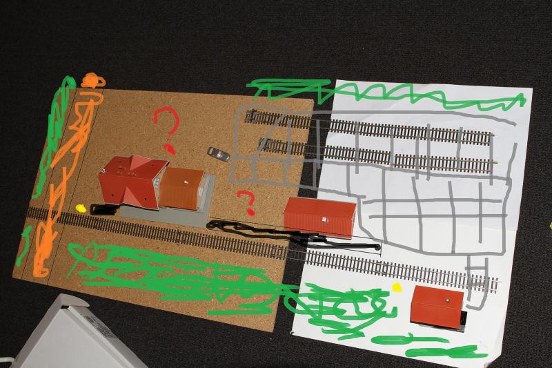

Ik heb even een schets gemaakt van het plan tot nu toe:
Het groene wordt gras, struiken, natuur enz.
Het oranje wordt een landelijke weg met een onbewaakte overweg.
De gele stippen worden 2 seinen.
Het grijze worden de bekende betonplaten van Kees-Jan.
Het zwarte wordt perron. Ik probeer een perron te maken ter lengte van een 2 delig treinstel alla Lint DE2.
Alleen de 2 vraagtekens weet ik niet echt hoe ik dat soepel kan oplossen om van de beton platen naar het perron te gaan en ook voor het station ben ik er nog niet helemaal uit wat ik daar ga maken.

Het is allemaal wel erg recht toe recht aan, misschien het spoor iets schuin leggen ten opzichte van de plaat? En het landweggetje ook het spoor onder een hoek laten kruisen?
Het ziet er zo wat te strak uit zeg maar.

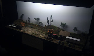

Marcel, misschien zoiets?:
Of wat ik zelf al eens gebouwd heb op 100 bij 25:
En van mijn vrouw:
Je ziet, mogelijkheden genoeg

Bedankt voor het meedenken
Het schuine heb ik zelf ook over nagedacht. Maar ik houdt zelf wel van strakke lijnen en zeker als ik er ooit toch meer modules van wil maken is het wel handig om de rails recht over de plaat te laten lopen. De weg is idd nog wel iets wat wel prima schuin kan worden gelegd. Enige waar ik dan mee zit is de overweg als ik de weg schuin neer leg dan lijkt het me dat de overweg er zo maf uitziet?

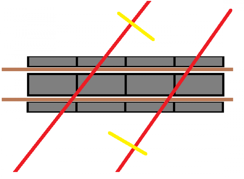

Wat je vaak ziet, is dat de overweg platen gewoon recht toe recht aan gelegd zijn, maar de weg er wel schuin over door loopt zeg maar.
Omdat een tekeningetje meer zegt, maar even met paint wat in elkaar gerommeld:
Geel is dan de stopstreep of eventueel een AHOB.
Maar goed, jij ging voor een onbewaakte overweg, dus zal geen van beide er liggen denk ik.
