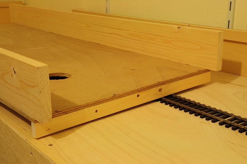

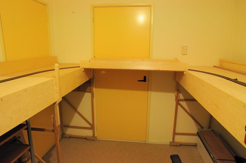

De bouw heeft even stilgelegen wegens andere prioriteiten, maar inmiddels is het laatste gat linksachter ook gevuld met een module, en bovendien heb ik een eenvoudige brug gemaakt die voor de deur langs loopt en zo rondrijden mogelijk maakt:

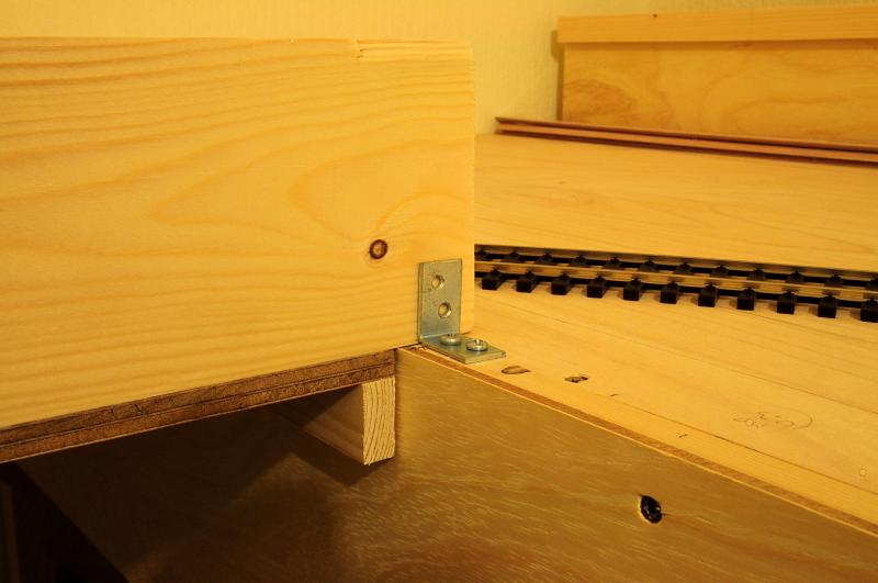

De brug is simpel uitneembaar en is op deze manier geborgd tegen verschuiven:
Uitgenomen brug:

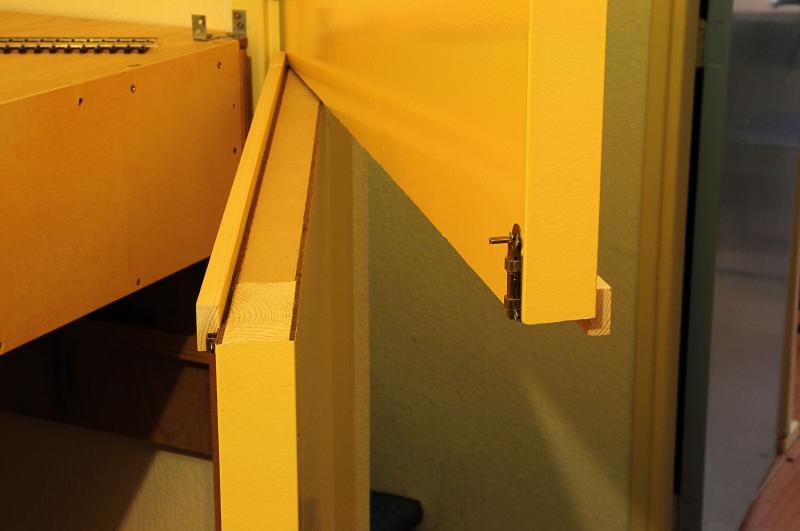

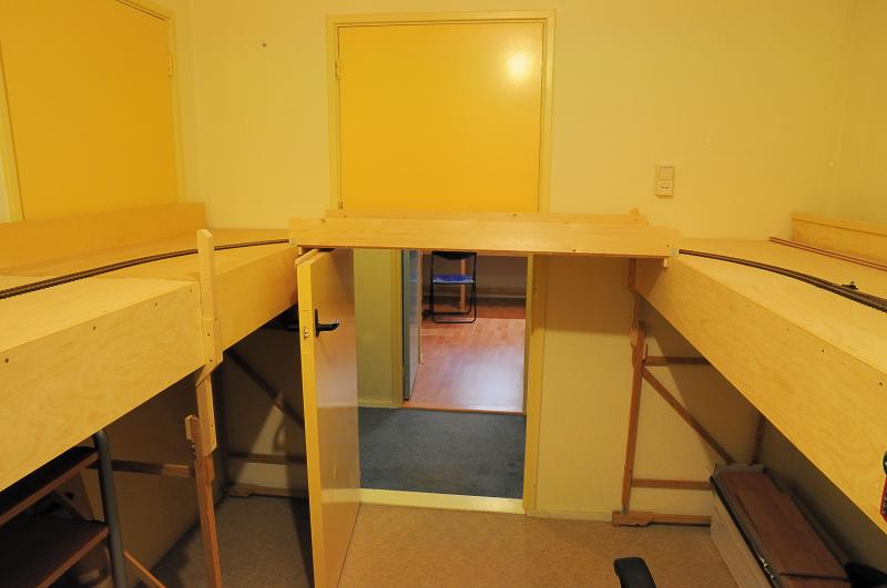

De deur gaat naar binnen open en dat is natuurlijk lastig. De brug gaat er wel makkelijk uit, maar het is toch onhandig om 'm voor elk wissewasje uit te nemen. Daarom heb ik een omgekeerde boerderijdeur gemaakt. De doorloop onder de baan is 1,25. Bukken is dus wel nodig, maar je hoeft niet op je knieën:
En zo ziet dat er van dichtbij uit. Een kwastje verf en een betere grendel zouden het afmaken, maar dat heeft niet zo'n haast. Dit is geen woonverdieping dus het hoeft niet meteen picobello allemaal.
