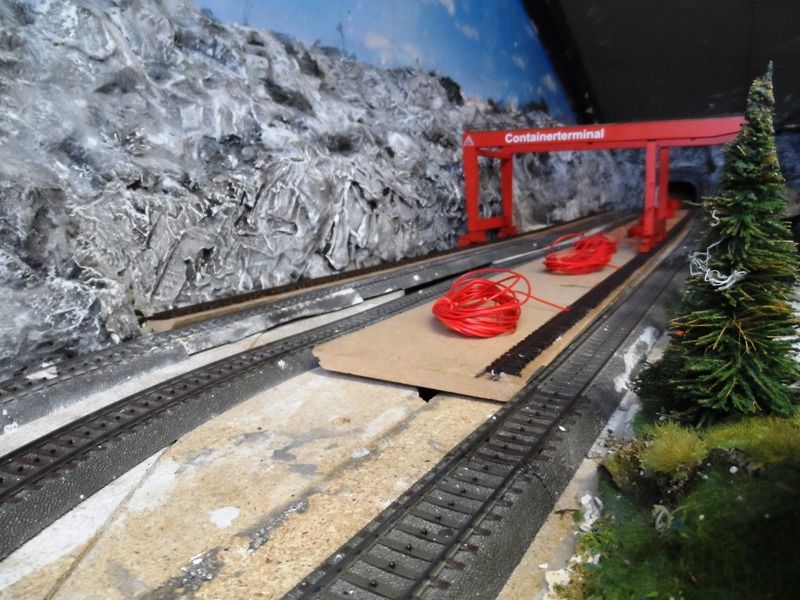

Gisteren bij Robin geweest.We hadden de Heljan kraan meegenomen om te zien of deze nu ook via Koploper aangestuurd kon worden..Na wat zoek en denkwerk besloten dat we het net zo aan zouden pakken als je normaal doet dus een serie blokken achter elkaar.Dat betekend dus ook dat de rails gescheiden van elkaar moet zijn om melders te maken.In de praktijk zullen dit stukken worden van ongeveer 20 cm denken we en dat betekend dat de kraan bij elke wagon kan stoppen om zijn handelingen te verrichten.
Een proefstukje gemaakt met materiaal wat Robin had liggen en het werkt perfect . We hebben van Robin de benodigde rails en de terugmelding mee gekregen.Die is vergelijkbaar met een 2 railsysteem en die hadden we dus niet.
Nu komt het hak en breekwerk  :( De rails moeten in de lengte middendoor en dan op een plaat aangebracht worden en dan kan de boel op de baan.Dan alles aansluiten.
Dat breekwerk is nodig om de spoorstaaf in de goede positie te kunnen krijgen langs de berg.Wel zonde van de net geverfde berg maar dat is even niet anders.We gaan proberen het met minimale schade te doen  :D

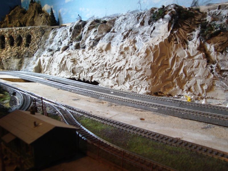

Hak en breekwerk is klaar  :D Het gips zit er opnieuw in en de eerste laag verf zit er op.Dat droogt jammer genoeg niet snel genoeg om het al af te kunnen werken.Nu zijn wel de stukken te zien die nieuw zijn.Bedoeling was dus om meer ruimte te krijgen achter de laatste rails om daar dus de "monorail" voor de kraan te kunnen leggen.

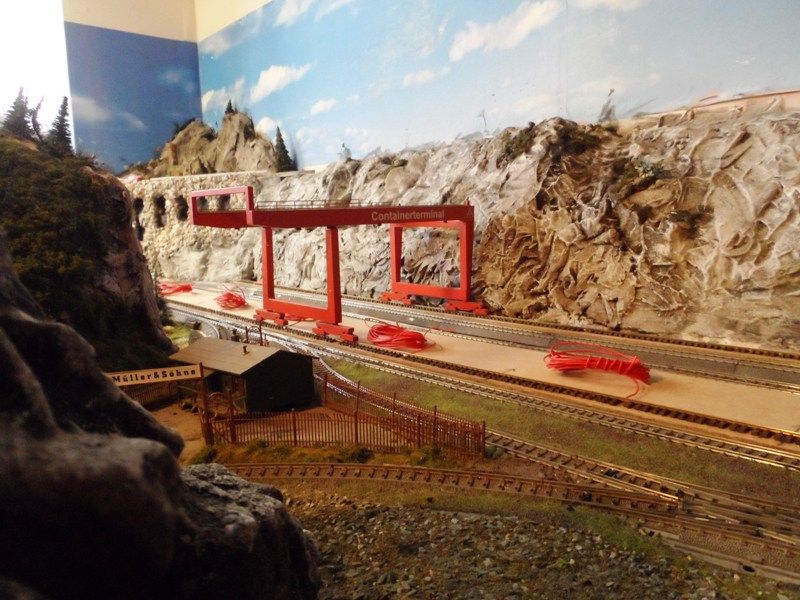

Na een weekend zagen en rails plakken zijn we nu dus zover dat de delen op de baan liggen.De platen liggen nog los want die moeten nog van een betonkleurtje voorzien worden.Eerdere fotos van de laad-losweg kunnen vergeten worden omdat dit te hobbelig was om de kraan straks fatsoenlijk te laten rijden.Dus met MDF nieuwe stroken gemaakt en daar de rails op geplakt.
Nu moet er dus geverfd worden de plaat op de ondergrond vast gezet en dan de zaak aansluiten.

dat is een mooie overslag kraan H&A.
laat de vrachtwagens en treinen maar komen.

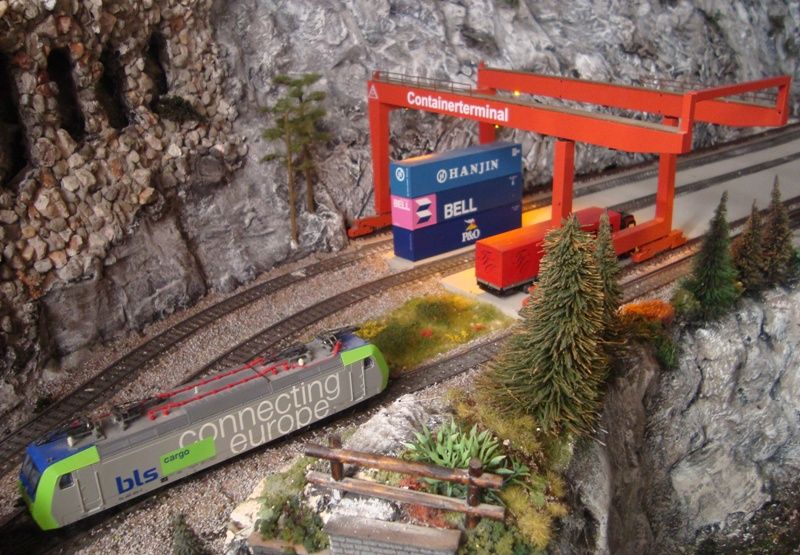

Vandaag de rails op de baan gezet voor de kraan.Dit ging vrij aardig al is er weinig speling met de rails onderling dan lopen de wielen er zo uit.Nu moet de bekabeling nog aangesloten worden en uiteraard de verdere afwerking.
We hebben al wel een kort filmpje gemaakt waar de kraan in actie te zien is en je een beeld krijgt van het stuk wat de de kraan kan bestrijken.
Veel plezier met kijken.
http://www.youtube.com/watch?v=GXVDEJC80NE&feature=youtu.be
