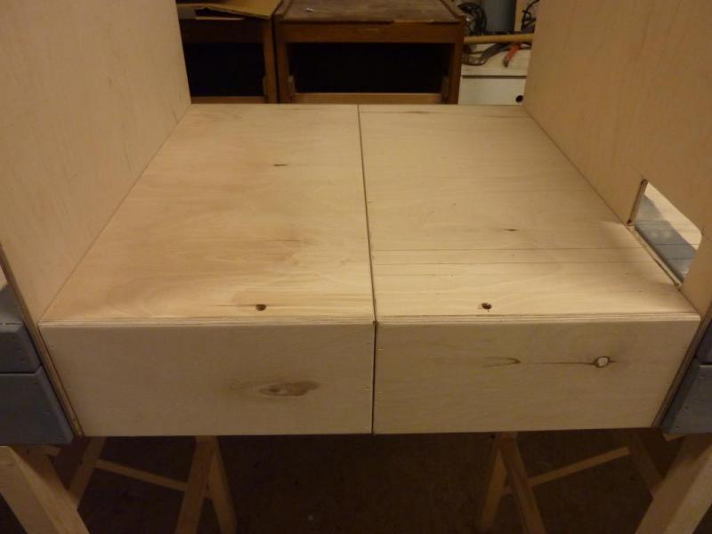

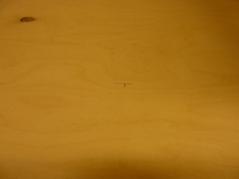

En dan hadden we nog iets: de bevestiging van de voorkant van de black-boxen. Heb daar wat over gelezen dat dit nog iets is wat later / ter plaatse geregeld moest worden. De 12e ga ik echter deze modificatie laten zien ("plan C" zogezegd)
Wat zien we:
Een strook beukenmultiplex van 40x580 mm (in mijn geval een net andere maat
, maar ik heb er wel een reden voor
Een midden markeringsstreep voor de plaatsbepaling
Twee gaten op 20 mm van de voorplaat en 100 mm vanuit het hart
Die gelijmd op 150 mm vanaf de onderkant tegen het voorpaneel

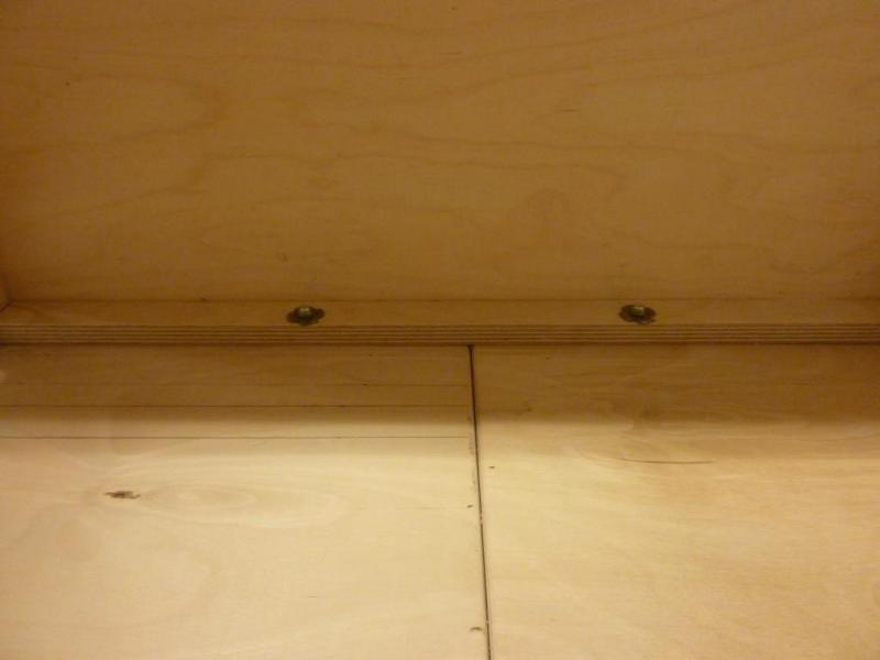

Vanaf de bovenkant gaan er dan twee inslagmoeren in

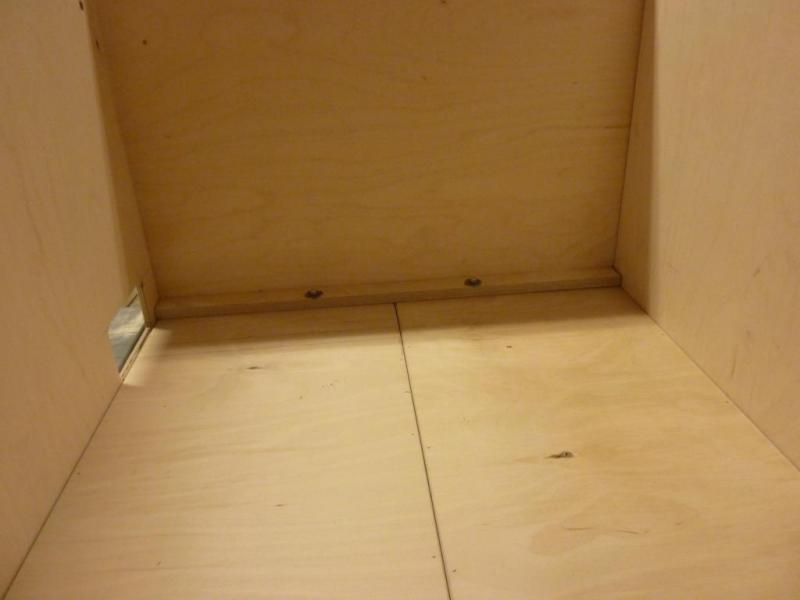

En hier "de andere kant": In iedere black-box module een gat 20 mm vanaf de rand en 100 mm vanaf de buitenkant van de blackbox
En hier vanaf de achterkant. Voorpaneel zit netje onzichtbaar vast op een beursopbouwbestendige manier met "standaard spullen"

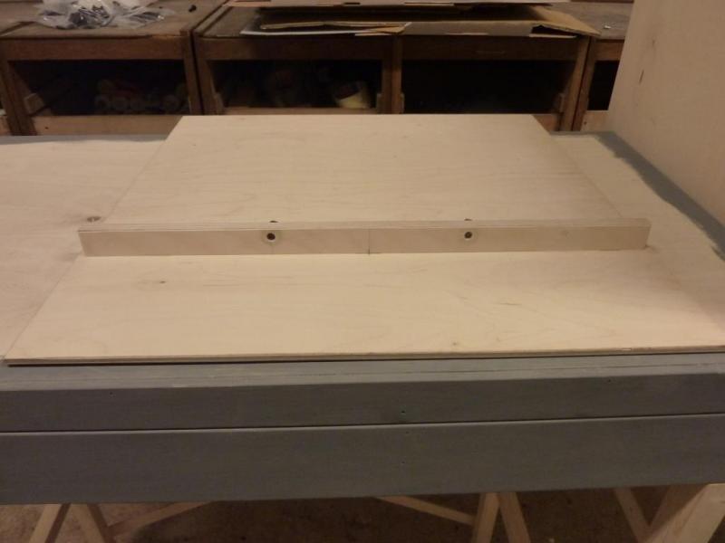

Een detailopname.
De aftekening op de achterkant van het frontpaneel (links en rechts zitten er ook nog twee voor de hoogte). Deze aftekening moet wel nauwkeurig gebeuren om te zorgen dat e.a. aan de voorkant goed in lijn komt te zitten
Dit gaan we dus maar eens as zaterdag bespreken en kijken wat men er van vind

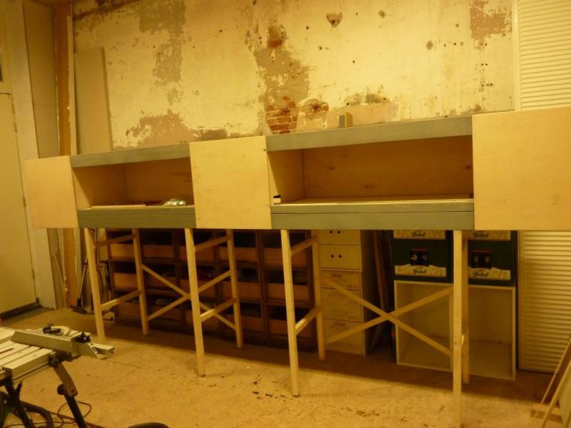

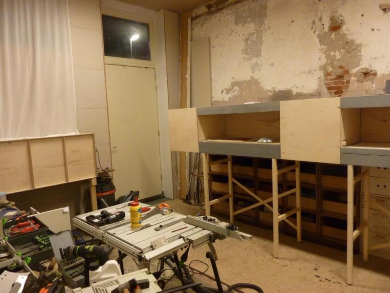

Dit alles leidt tot .....
Twee doorgekoppelde BNLS modules
De derde module staat nu in de vensterbank / zijetalage. Als die er bij moet, moet ik rechts gaan opruimen, dan kan het net
Ik heb de plannen D-E-F-.... nog niet laten zien. Maar eens kijken of ik daar van de week nog tijd voor kan vinden

Ik heb de zijplaten net aan de BB's vastgeschroefd. Scheelt ook een hoop gehannes
Hendrik Jan
-Billy Connolly
guest7823
Re: "In de etalage" (een N-spoorbaan in een, voormalige, winkeletalage bij Rtd CS)
Reactie #50 Gepost op:
08 April 2014, 14:39:27 »
Aan welk black-box? Links of rechts? Is op zich ook een prima variant, echter dan moeten daar afspraken over gemaakt worden. Die zijn er nu volgens mij niet (toch??)
Tjalling
Berichten: 3497
Reactie #51 Gepost op:
08 April 2014, 14:42:34 »
Is iets over geroepen, rond de tijd dat er bouwdagen waren bij Kees-Jan.
Volgens mij is het iets dat we het beste zaterdag even kunnen bekijken, en dan "de juiste" oplossing de wereld insturen.
Tjalling
