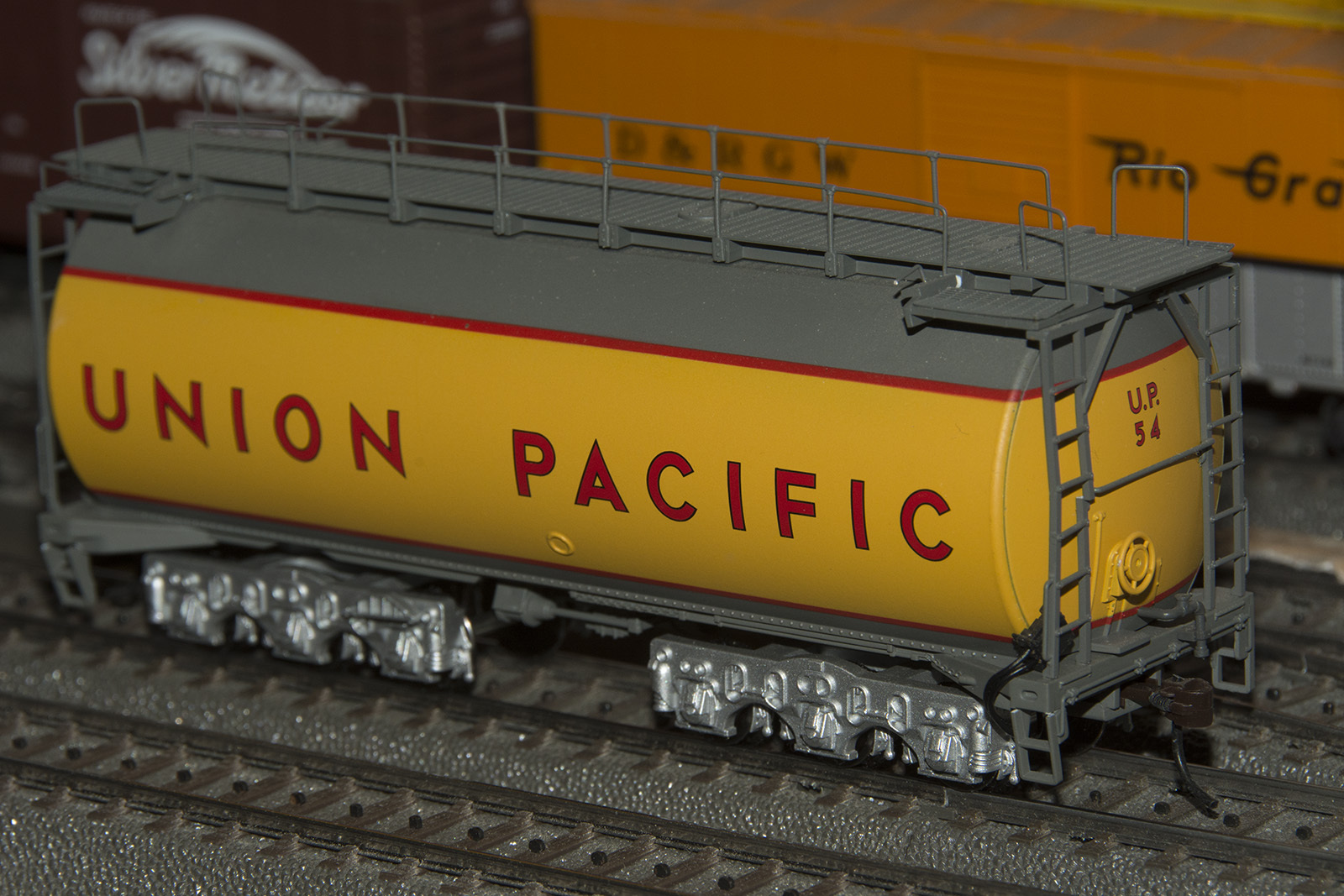

Recente stommiteit: DC UP gas turbine met tender op de werktafel getest voor opruiming, op K-rails met voeding op de railstaven verzorgd door ouderwetse Märklin trafo met bruggelijkrichter erachter; snoer van de trafo over de vloer laten hangen. Bij weglopen snoer en trafo meegetrokken; de trafo stootte tegen de rails, en dat was voldoende om de tender van de tafel te laten kieperen (de loc is zwaar genoeg om gewoon te blijven staan), met voorspelbare gevolgen:
Union Pacific Figomima Division [a figment of my imagination]
