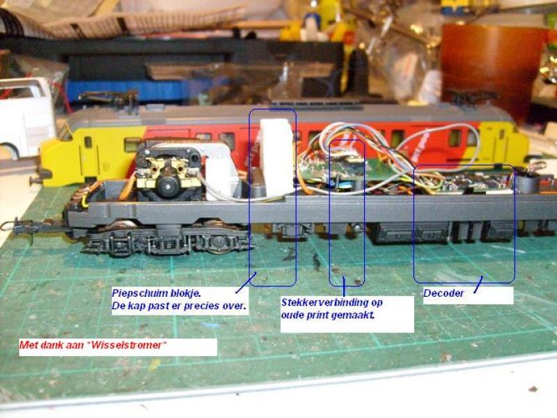

@Jaap,
Door het slechte weer, nu alvast een fotootje gemaakt.
Print het verslag van Patrick alias "Wisselstromer" uit en
gebruik dat als handleiding. (onderdelen op tijd bestellen, want dat kan lang duren.)
De ombouw ging bij mij prima.
Tip: Altijd de verbindingen cq contacten blijven meten.
Succes en hou ons op de hoogte.
John

Dit is wel een goed verhaal maar even voor de duidelijkheid: Hier wordt een Marklin Motorpost omgebouwd naar gelijkstroom naar digitaal. Dus de printplaat is anders (want die was origineel van Marklin en niet van Hamo)
Dus heeft iemand een verhaal hoe je een HAMO MARKLIN Motorpost moet ombouwen naar digitaal (dus op een baan met de multimaus) en niet naar marklin digitaal. En het liefst met plaatjes want ik ben pas 15 en dit is nieuw voor mij.
Jantje
Bezitter van 2x Multimaus en 8 digitale treinen!
Joto
Berichten: 175
Re: NS Motorpost voor gelijkstroom
Reactie #36 Gepost op:
22 June 2007, 21:21:09 »
Jantje,
Het verslag is ombouw van 3 rail ( =Marklinl)
naar 2-rail digitaal (= oa DCC, dus ook voor Multimaus )
Heb je misschien vrienden die technisch zijn ?
John

hallo John
Bedankt voor de verhelderende foto, ga ik ( mits ik tijd ervoor krijg) komende week eens mee aan de slag.
Bedankt voor de genomen moeite.
