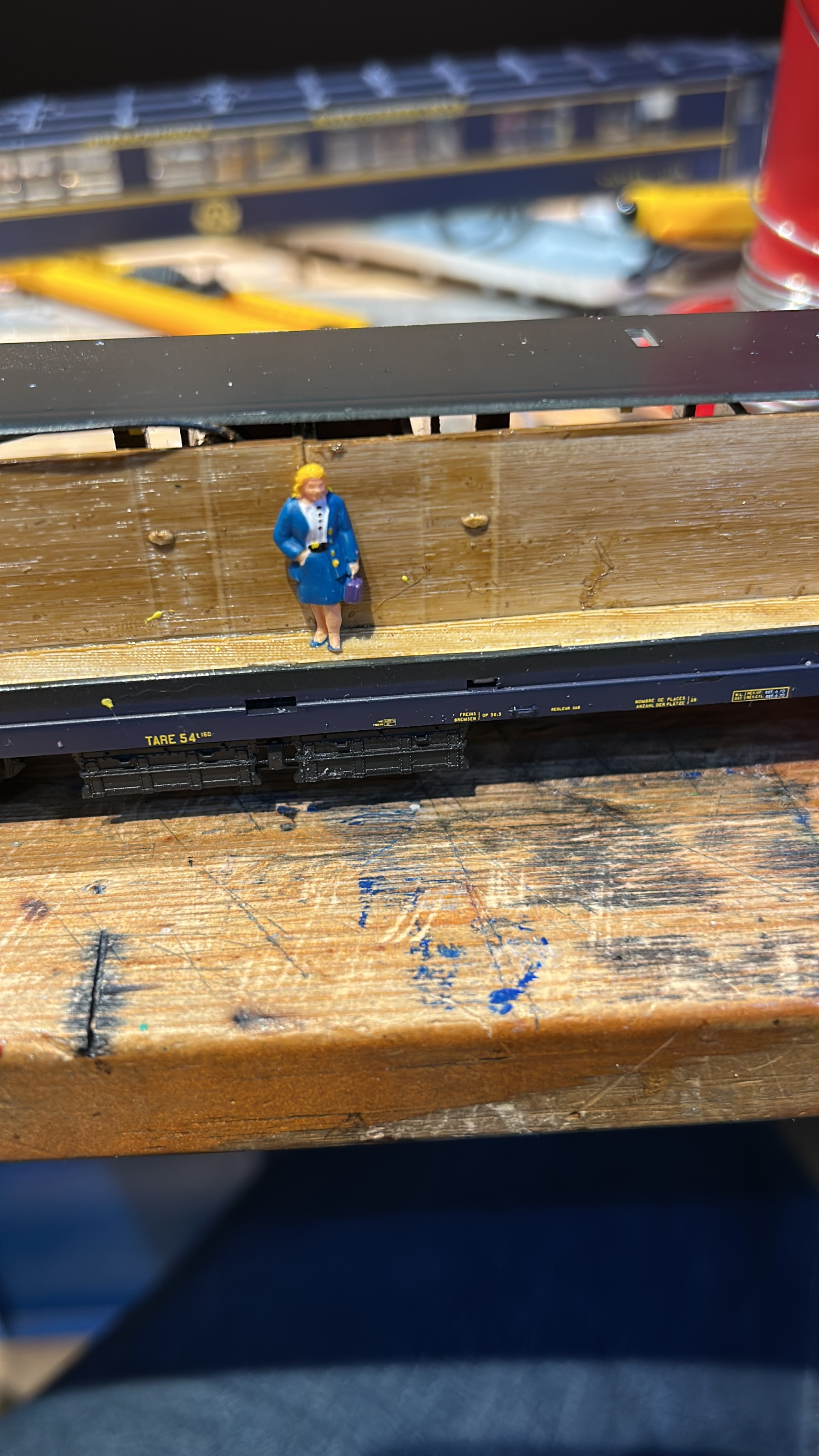

Rijtuig 3309 van de Venice Simplon Oriënt-Express nadert zijn voltooiing, er ontbreken nog een paar kleine dingetjes:
Welgestelde poppetjes, mooie interieur verlichting, dat is in bestelling, net als de rijtuignummers, en daarna gaan ook de nu nog ontbrekende mini appendages erop.
Maar wat maakt de 3309 nou zo speciaal?
Deze wagen bestaat niet in model!
De 3309 is net als de nog te verbouwen 3425 een ‘Grand Coupé’ rijtuig.
Deze 2 hebben welgeteld maar 3 coupes in zich.
Mijne dus ook.
Dat hield dus in dat er een nieuw interieur voor gemaakt moest worden.
Dat is dus gedaan. Zie eerdere meldingen in voorgaande berichten, o.a. post 380.
Dan nu de foto’s;
Gang zijde.
Coupé zijde.
Bron voor dit rijtuig is de LSModels 49138.

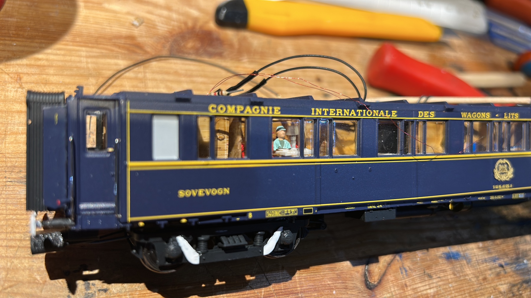

Ook dit rijtuig is voorzien van stroomdoorvoerende magneetkoppelingen van eigen makelij.
De wagen neemt zelf geen stroom af, krijgt z’n stroom (voor de verlichting) uit een van de restauratie wagens die in het midden van de trein rijden en deze 4 restauratie rijtuigen, nemen wel stroom af, zo komt de trein door de keerlussen van de BNLS forum modulebaan.
Want anders is het onmogelijk om een trein van 17 tot 19 rijtuigen die elk stroom voor de verlichting door de keerlussen te laten rijden zonder kortsluiting te maken.
Wordt vervolgd, …..

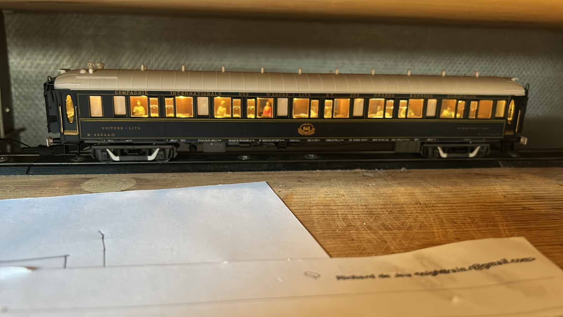

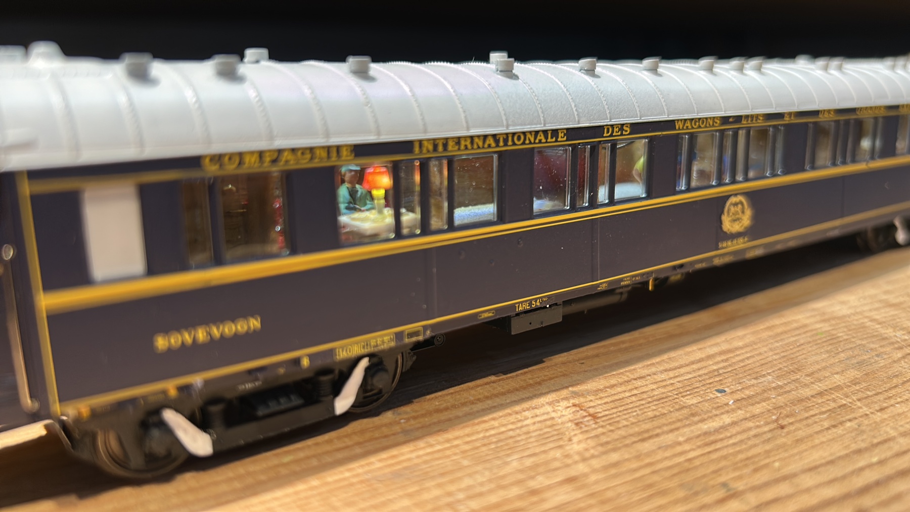

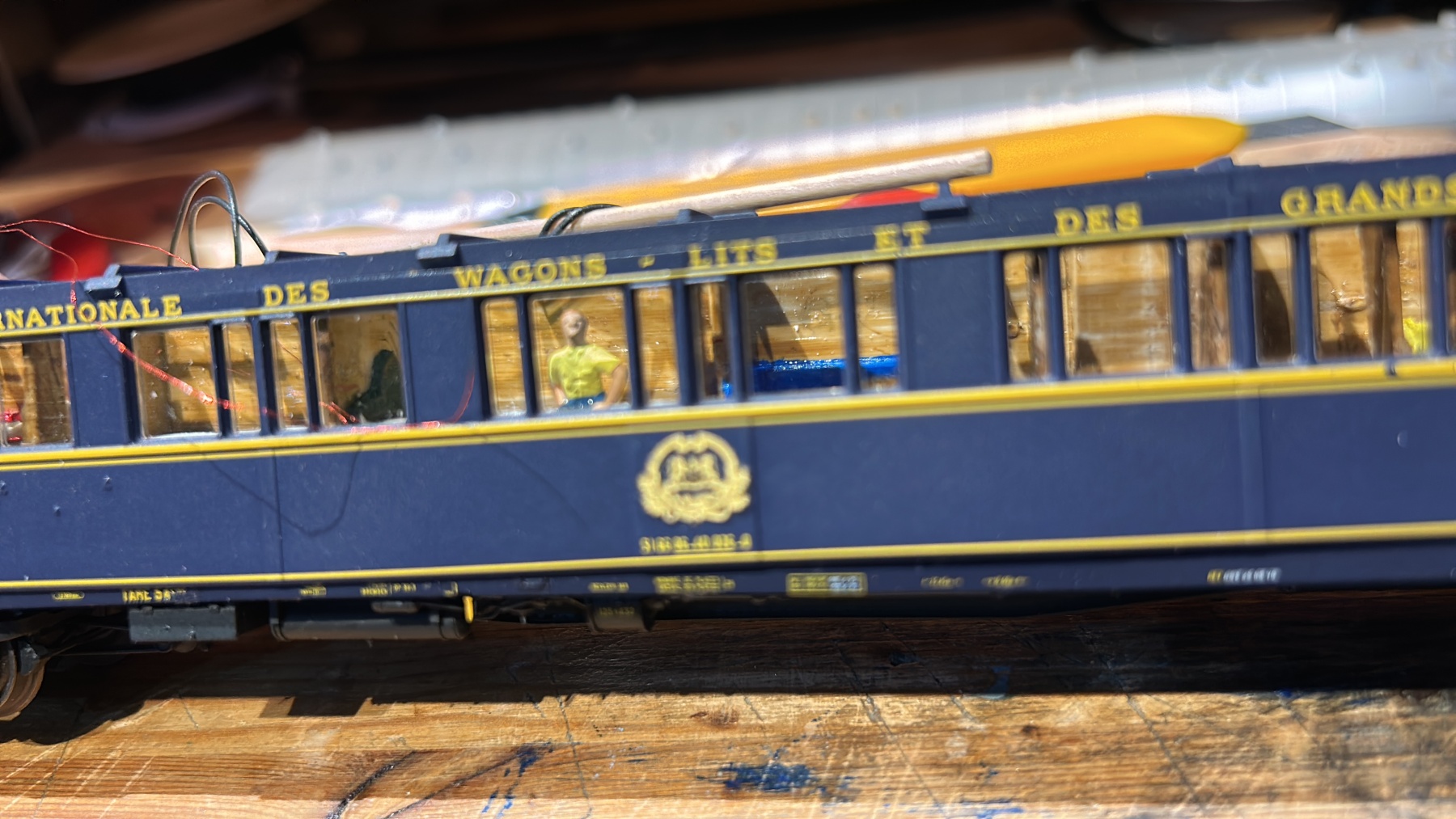

Venice Simplon Oriënt-Express rijtuig 3425 is voorlopig klaar.
(De wagen heeft als basis LSModels artikel nummer 49142.)
Deze wagen is voorzien van 3 Grand Coupés.
Hierin bevinden zich coupé Praag, met rode bekleding op de fauteuil, (links).
Coupé Londen, met blauwe fauteuil (in het midden), en rechts coupé Budapest met geel kleurige fauteuil.
Dat links en rechts moet je zo zien als de wagen met de coupés tegen het perron staat. Is de gangzijde tegen het perron, dan zit de coupé volgorde andersom.
In deze wagen laat ik de reizigers van coupé Praag, genieten van een diner in de coupé, er is gedekt en er brand een lampje op de tafel. In coupé Budapest in ook gedekt maar het lampje ontbreekt nog.
In elke coupé zitten 1 of 2 reizigers. Ook op de gang staat een charmante damen even naar buiten te kijken.
Wachtende op wat komen gaat.
De wagen is voorlopig inzetbaar.

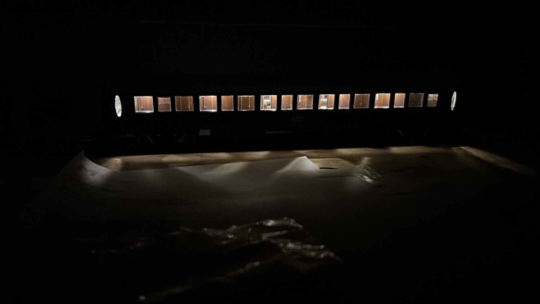

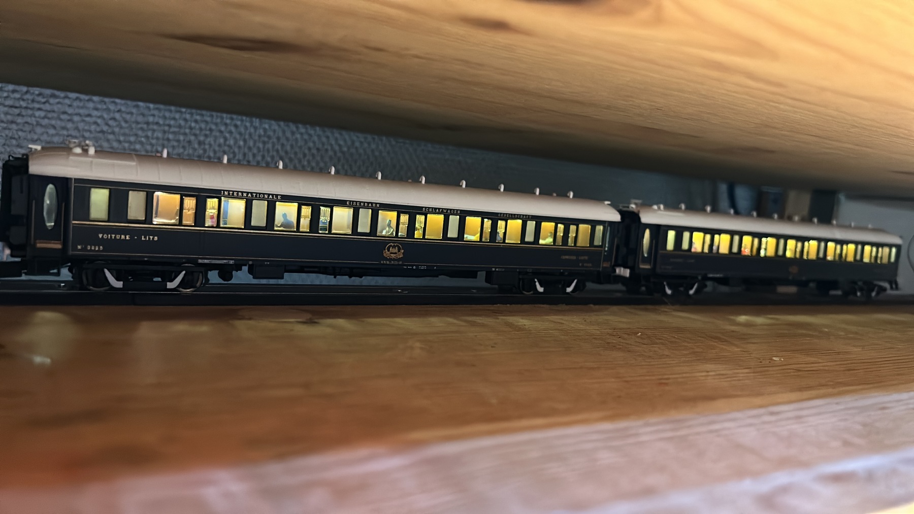

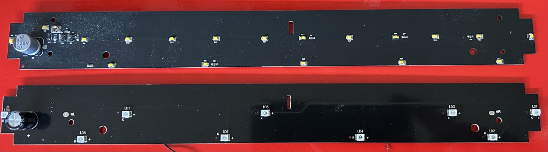

In de laatst uitgebrachte slaapwagens door Rivarossi zaten een nieuw type printplaat.
Goed nagedacht leek het in eerste instantie.
Bij de hoekdeuren zit in het midden een ledje.
In de zijgang zijn er zelfs 4 gepositioneerd.
Maar voor de 10 coupés zijn welgeteld 3 ledjes beschikbaar.
Een gemiste kans
Zeker als je in de hele trein 11 van deze slaaprijtuigen hebt meelopen.
Wat mij het meeste stoorde was het gelijke patroon van de verlichting.
In elk rijtuig steeds dezelfde coupés in het donker of in het licht.
Daarom heb ik nieuwe printplaten laten maken, die alle ruimtes verlichten.
In de gang zijn nu 5 leds, elke coupé 1, in de kopeinden elk 1, en in het werkruimte van de wagenklerk ook een, totaal 18 ledjes. En regelbaar, + één condensator tegen het knipperen.
Onder de printplaat zoals Rivarossi ze mee ingebouwd leverde.
Er boven mijn ontwerp, en inmiddels zijn er 5 geleverd om mee te testen.
Een eerste werd gisteren in gebouwd.
In een wagen met donkerkleurige wanden die ook nog eens niet doorschenen.
Gelijk een succes.
Mooi zacht brandende binnenverlichting.

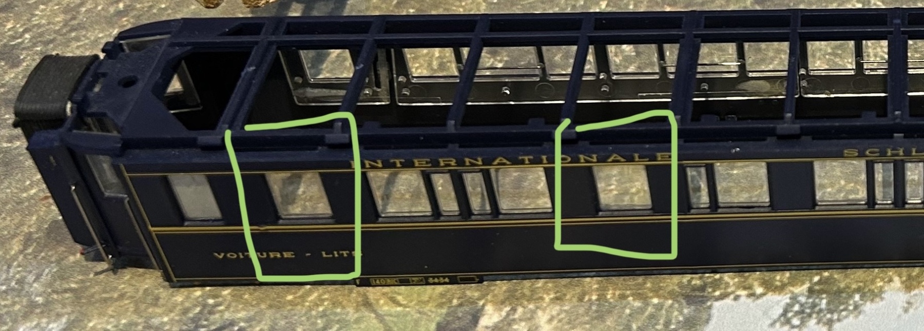

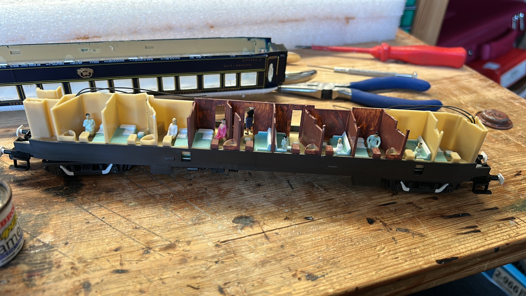

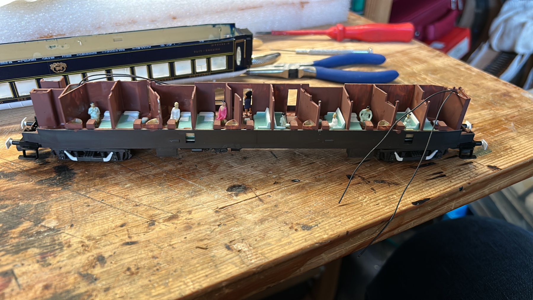

Vanmiddag nog een onderhanden genomen, deze had zacht gele wanden, welke wel door bleken te schijnen.
Dat vroeg om maatregelen.
De wanden met mooi dekkend bruin met Humbrol kleur nummer 113, over geschilderd, ook de vloer gedaan
Met verlichting erin ziet dat er zo uit.
Dat ziet er beter uit.
Ik ben er blij mee.
Naast dat de nieuwe print meer leds heeft,
Heeft mijn ontwerp ook 2 extra stroomgelijders.
Deze banen worden gebruikt om de stroom doorvoerende magneet koppelingen met elkaar te verbinden, nu geen last meer van doorhangende bedrading die in de weg hangt bij het inkijken van de rijtuigen.
De printplaten komen later dit jaar ook los te koop* via mij, of via m’n leverancier.
Sebastiaan, beter bekend als Bask185, prijs is gelijk.
Nu passen ze alleen nog in de Rivarossi Slaaprijtuigen, maar nog niet in die van LSModels,
Daar ben ik nog mee aan het stoeien.
Uiteraard komen die ook met elke 2 extra banen voor doorgaande printbanen.
Met aan elke einde een heel handig soldeereilandje.
In feite is het daar de bedrading op aansluiten en de rest werkt gelijk mee.

2 Rivarossi slaaprijtuigen voorzien van de nieuwe printplaten.
Heb er nog maar eens 10 van bijbesteld.
Wat er ook onderweg zijn: 1000 zittende treinreizigers.
Om ze mooie modeltrein reizen te kunnen laten beleven.
Wordt vervolgd, …..
138876
Groeten Richard, nighttrain1
