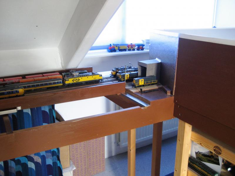

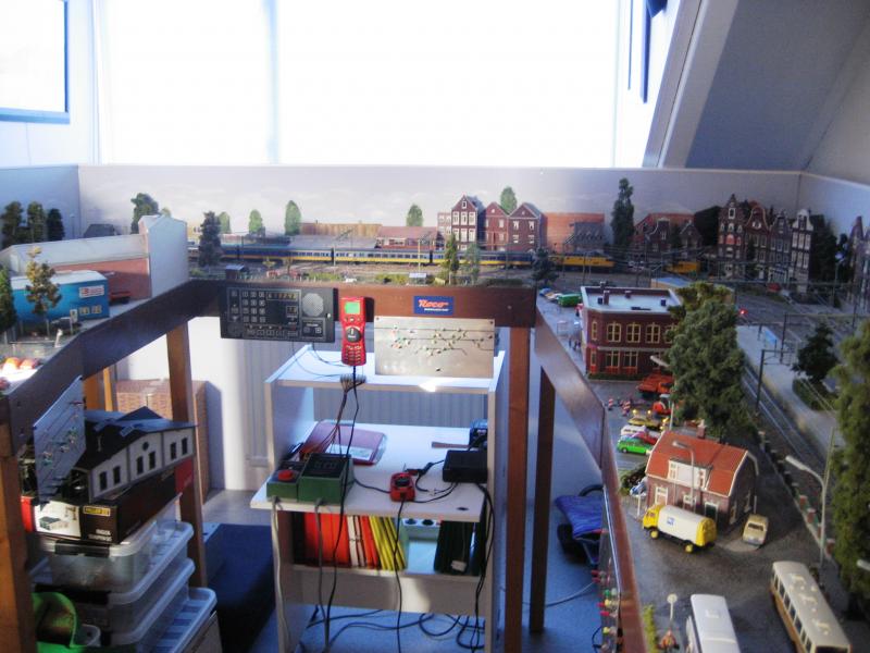

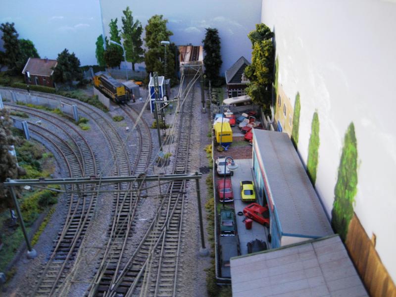

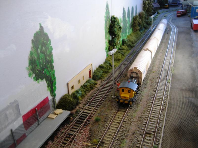

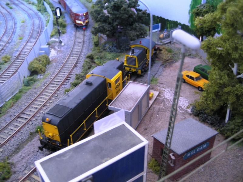

Jij hebt inderdaad een behoorlijke ruimte ter beschikking! Daar past een groot Boldam in! Ter aanvulling op mijn PB nog enkele foto's waarop het sporenplan iets meer te zien is.
Geen optimale foto's. Maar ik hoop dat het jou toch enigszins een beeld geeft.
Succes,
Ger

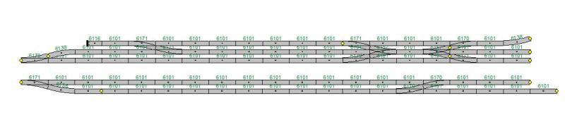

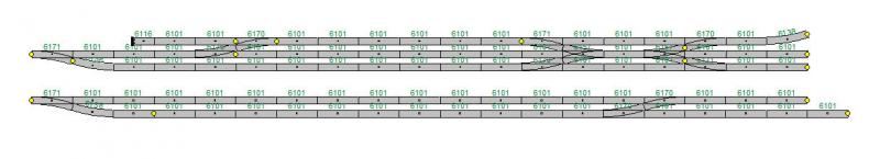

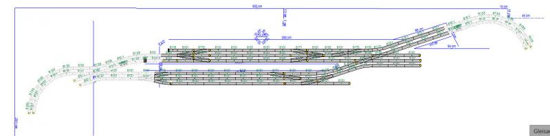

Heb dit ervan kunnen maken , maar ben er toch nog niet helemaal tevreden mee ...
Ik denk zelf dat je hiermee snel uitgespeeld bent .. omdat mijn toevoeging niet echt interessanter ervan geworden is.
Dus je hebt 1 kopstation alla Boldam , wat industrie en aan de linkerkant nog een kleine kopstation .
Kan er verder ook niet echt veel meer van maken.
Natuurlijk moet de aankleding de baan ook wat interessanter maken.. maar goed zover zijn we nog niet.
Misschien hebben andere mensen nog wat tips ??

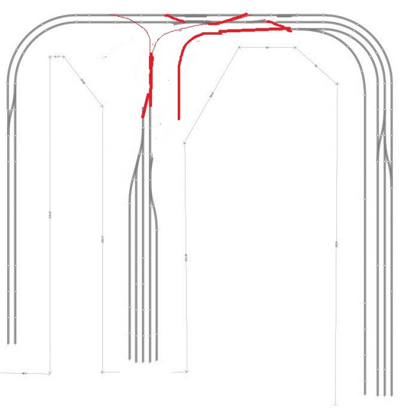

@Gert,
Hoe denk je over zoiets:
GertMeering
  • Berichten: 328
Re:Het Veenmos ( Baanplan HO )
« Reactie #13 Gepost op: 17 January 2013, 10:44:44 »
Hoi ,
Das inderdaad ook een oplossing , ik zal vanavond even wat baanplannen van mezelf en wat ik hier gelezen heb en jou aanpassing even bij elkaar leggen ... en es gaan kijken wat daar allemaal mee kan doen.
Bedankt voor je inbreng !
