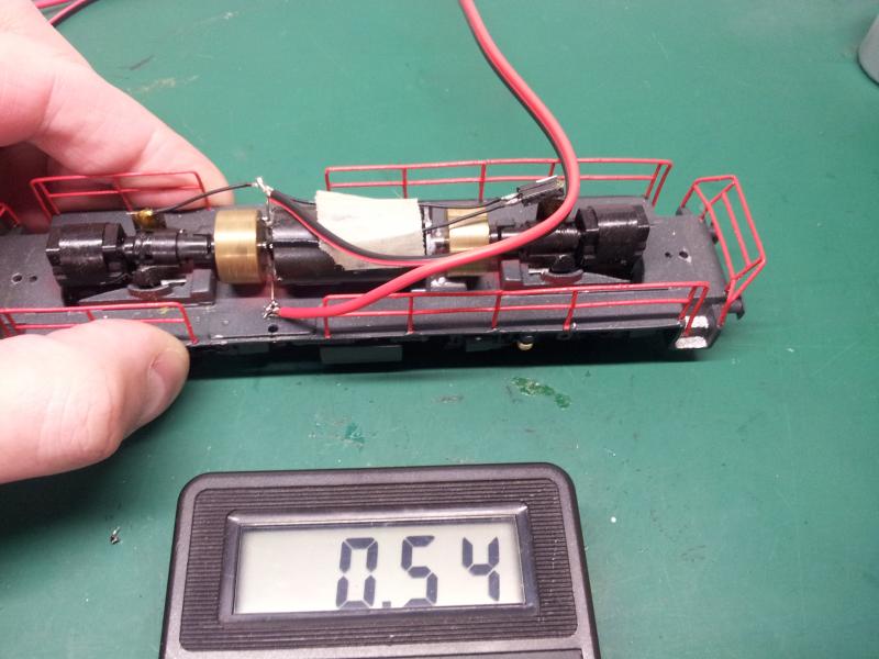

Ik heb een mooie reeds gebouwde Kleinspoor loc.
Nu wil ik die digitaliseren maar de ruimte is nogal beperkt in de loc, zodoende wil ik er graag een ESU Lokpilot micro V4.0 in bouwen dat past wel.
Maar zoals bekend is heeft die decoder minder vermogen (0.75A) dan de normale variant (1.1A).
Ik heb gemeten hoeveel stroom die motor trekt, en wil graag een bevestiging of het goed heb gedaan, of niet.
En zo niet, hoe het dan wel moet.
Ik heb kunnen ontwaren dat het een Mashima motor betreft, maar geen type nummer gevonden.
De multimeter op de 10A stand, de stekker overgeplugd in het bijbehorende gat op de meter.
Ik heb de loc op een trafo aangesloten en de 'plus' onderbroken en daar de meter tussen gezet.

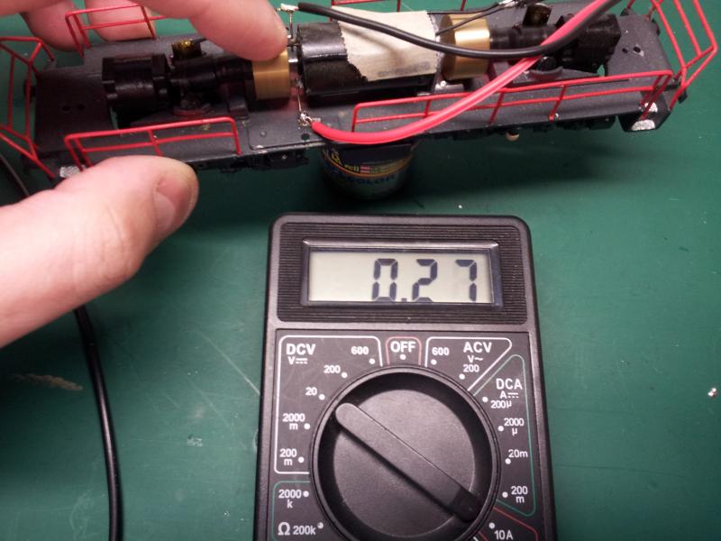

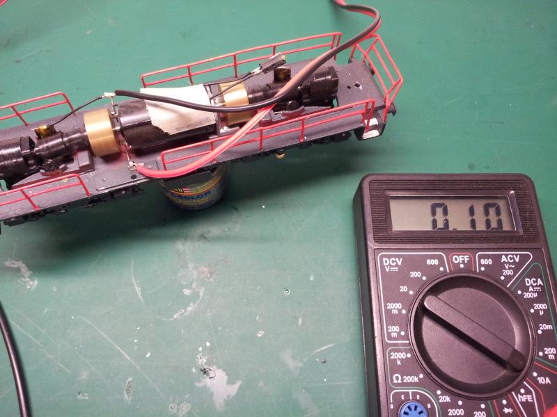

Bij volgas op de trafo met de wielen vrij van de grond..krijg ik de waarde: 0.10A
Bij volgas op de trafo met de wielen vrij, maar met lichte druk op het vliegwiel d.m.v. vinger lees ik: +/- 0.30A
Bij volgas op de trafo met de wielen op de snij mat, tegen gehouden door mijn hand, +/- 0.50A
Zoals ik het nu zie trekt de loc 0.50A als ik er een behoorlijke weerstand op los laat. Meer weerstand dan hij ooit in zijn leven op het spoor zal tegenkomen.
Er moeten nog wel Led's in komen, front- en sluitseinen, maar die zullen niet meer dan 0.25A trekken, of wel?!
Heb ik het zo goed gemeten?
Zou ik de ESU Lokpilot micro V4.0 hierin kunnen toepassen? Of is de marge te klein?
Martijn.

Ik heb wel vaker een locpilot micro toegepast in een HO loc. Gaat prima. Jouw metingen lijken goed te zijn. Theoretisch zou het moeten kunnen.

Een kleine kanttekening is dat een lok bij de zwaarste belasting, waar de wielen nog net niet slippen, een fractie meer verbruikt dan met slippende wielen. Dus als het kritisch zou zijn, zou dat net vervelend kunnen zijn.

Was het niet zo dat je een loc normaal rijdend tot stoppen moet dwingen waarbij de wielen stilstaan? Alleen dan krijg je de maximale stroom bij "stall" zoals de Engelden dat zo mooi zeggen ofwel stilstand. Denk dat die stroom zeker hoger is dan die 0,5 A Even voor de zekerheid meten, de micro kan 0,75 max hebben.

Ik denk dat het geen probleem is om deze decoder toe te passen.
Mashima's zijn geen zware stroomvreters en bovendien zal een loc vrijwel nooit met geblokkeerde wielen stilstaan. In de praktijk zullen de wielen alleen doorslaan en daarmee de motorstroom beperkt blijven.
Bovendien zal de beveiliging van de decoder in het zeldzame geval van geblokkeerde wielen er voor zorgen dat er niet direct schade ontstaat.
Ga binnenkort ook een micro toepassen in een H0 loc en heb er het voste vertrouwen in dat dat goed gaat.
Gerrit

Daar ben ik weer...

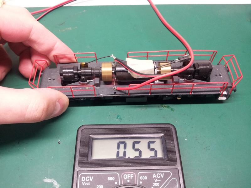

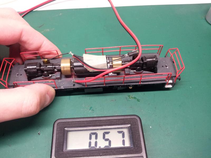

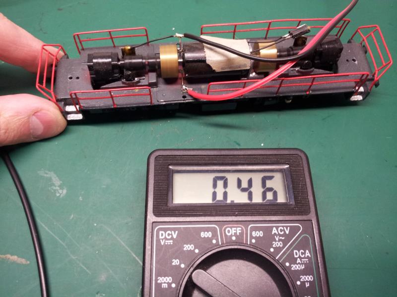

Ik heb wederom de trafo voluit gezet, de wielen op toeren laten komen...om hem vervolgens middels weerstand tot geleidelijk tot stoppen te dwingen.
Dit heb ik 3 keer gedaan en het klonk niet alsof hij het leuk vond  :(
Dit zijn de verkregen waardes:
Zoals je ziet blijft hij in ieder geval onder de 0.60A. Lijkt mij veilig dus.
Totdat...ik ineens bedacht dat de trafo slechts een slappe 12V geeft...en de ECoS II geeft een krachtige 16V. :o
Dan gelden hele andere waarden zeker?
Martijn.
