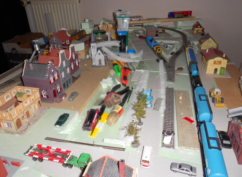

Hoi Koen,
Ik kijk naar je middenperron... is het wel een middenperron? Is het spoor aan de andere zijde ook bedoeld voor passagiers, of wordt dat een goederenspoor? Komt er een stootblok aan het einde van dat spoor, is het maar van 1 kant bereikbaar? In (bijna) al deze gevallen zou ik kiezen om het perron aan de andere zijde neer te leggen. Het stationsgebouw met het oorspronkelijke lage perron, het hoge perron in het verlengde daarvan (voorbeeldje  :), Wolfheze heeft hetzelfde idee).
Daarnaast vind ik het perron wat hoog. Maar goed, het was ook een proefperron.GM&S heeft overigens mooie perronranden, die prettig werken, en Auhagen heeft goede stoeptegels als afdekking. Maar die kan je zelf ook in klei krassen.

« Reactie #155 Gepost op: 11 September 2013, 22:08:59 »
Hoi, Michel
Het is niet bedoeld als eilandperron. Is net breed genoeg als perron, de insteek is dat in de polder net genoeg ruimte is voor deze opzet zal even wat overzichten plaatsen.
Even puur over de sporen. Links van het perron is een uithaalspoor voor de kade. Het is niet veel spoor maar genoeg voor meneer Sik(linksboven op het kadespoor) en 1 wagon zoals je ziet.
de midi-olieboot denderd hier net door het stationnetje heen(rechts). Het oorspronkelijke baanplan had hoofdspoor als een omloopspoor maar daar moest ik uithalen over de overweg(rechtsonder in beeld), dat vond ik ook niet kloppen en die extra wissel heb ik weggelaten. Nu kan ik buiten het station(ri polder, rechtsbovenin) uithalen zonder overweg te blokkeren behalve het landweggetje door de polder. De korte buurtgoederentrein stopt eventueel om een wagon voor de kade af te geven die de Sik meteen oppikt. Deze opstelling kan ik niet meer wijzigen vanwege de styridur, das allemaal al gesneden. Plan V komt 2 x in het uur langs en stopt hier. AL met al toch een druk lijntje :P.
Onderin het midden van de foto zie je nog net het dak van Hotel Midland(dat is links van de baan), groter is het niet ;D
@Wolfheze en Ruurlo. heb nu een nieuwe proefopstelling, zal d'r even een fotootje van maken. Monumentje :).

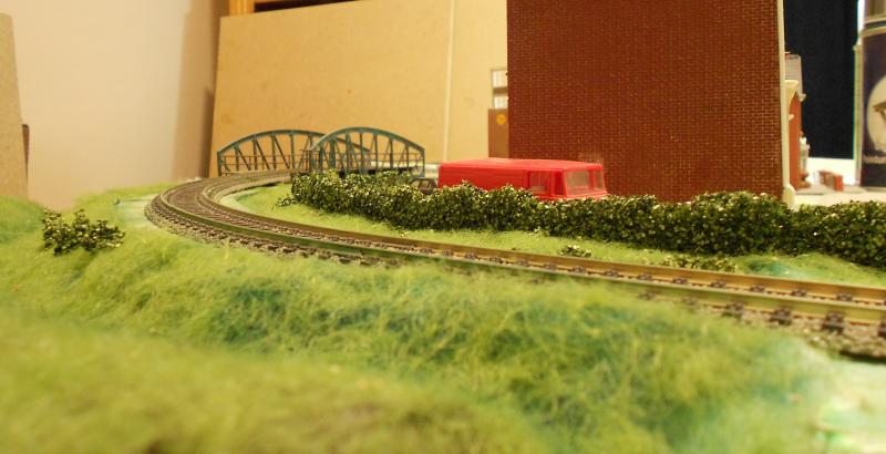

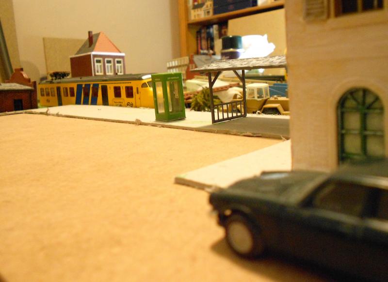

« Reactie #156 Gepost op: 11 September 2013, 23:21:05 »
Er klopt iets niet maar weet niet wat. Het klopt niet dat perron op straatniveau ligt. Luifel staat hier wel hoog genoeg. Als je naar de fabriek kijkt ligt die een stuk lager, is dat wel reeel?  :-\
Een niet zo heel erg onderhouden heg van Noch. Frutsels in berm zijn restantjes heg, gooi die dus niet weg.

« Reactie #157 Gepost op: 11 September 2013, 23:53:17 »
Hoi Koen,
Het perron is te hoog. Plan V heeft geen lage vloer, je moet bij het instappen een trapje op. Volgens mij moet je de onderste trede van het treinstel aanhouden, maar daar zijn ook normen voor. Die zal ik morgen eens opzoeken. Dat overzicht was wel even prettig om de situatie in te kunnen schatten. Maar ik kom er morgen even op terug.
Leuk groen plaatje, die tweede  (y)

« Reactie #158 Gepost op: 12 September 2013, 00:39:47 »
Ik meende 16 mm perron hoogte maar weet even niet welk plan. We wachten het antwoord van Michel wel af

« Reactie #159 Gepost op: 12 September 2013, 02:37:58 »
Bij gebruik van profirails zou het perron ca 14 mm hoog moeten zijn.

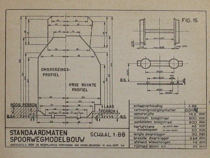

« Reactie #160 Gepost op: 12 September 2013, 10:07:06 »
De encyclopedie geeft al antwoord op de zaak. Perron hoogte in NL is 840mm boven bovenkant spoor (BS). Omgerekend kom ik dan op net geen 10mm (9,7mm). Een laag perron is 300mm boven BS (1:87->3.45mm). Ook de afstand vanaf het hart van het spoor staat daar.
Overigens wordt er ook de europese standaarthoogte benoemd en die is wat lager dan de normering die de NS aanhoudt (760mm). Volgens mij is Nederland wel perrons aan het aanpassen op deze nieuwe hoogte, ook ivm gelijkvloers overstappen van perron in de trein (en andersom).
Gevonden in mijn standaardwerk uit de tijd ruim voor internet:
(de Modelspoorwegbouw, Amsterdam, Van Holkema&Warendorf N.V., (± 1950) p31)
Daar de standaardisering destijds er nog niet was, houdt dit boek wel een standaardnorm aan. Onder leiding van de Nederlandse Vereniging van Modelbouwers (zelfde boek, p10) werd er in 1944 besloten om voor H0 1:88 aan te houden. Volgens dit plaatje was het hoge perron 8mm., niet slecht voor die tijd ;).
Dus even meten hoe hoog je rails en bedding is en daarbij 10mm bij op tellen en je hebt een perron op de juiste hoogte.

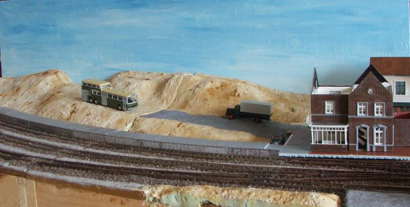

Er klopt iets niet maar weet niet wat. Het klopt niet dat perron op straatnievau ligt. Luifel staat hier wel hoog genoeg. Als je naar de fabriek kijr ligt die een stuk lager, is dat wel reeel?  :-\
je vraag is overigens niet beantwoord zie ik. Je fabriek staat wat laag en omdat het zo'n klein gebouwtje is lijkt het verschil erg groot. Je zou het gebouwtje hoger neer kunnen zetten, Bijna op de zelfde hoogte als het straatniveau voor het station. Je hebt dan een hoogte verschil waarbij het spooremplacement op de scheiding ligt. In Tiel heb je dat ook een beetje, de Boerhavelaan ligt ook wat lager dan het station.
De fabriek kan precies op het hoge gedeelte op de afscheiding liggen direct naast de overweg. Daarbij zou ik het strakker tegen het spoor neer zetten, en geen ruimte aan die zijde overlaten voor een weg. Mocht je ruimte over hebben dan zou dat beter aan de directe voorkant van je tafelblad. Dan wordt het verschil naast het spoor minder geaccentueerd. Maar beter is die verbinding net van je blad af te plannen.
Het stationsgebouw zou je ook nog iets verder naar achteren kunnen plaatsen. Dit gebouw heeft naar alle waarschijnlijkheid een perron van 300mm (1:87->3.5mm). Als je dit als basishoogte voor het hele plein neemt en allen het perron op 860mm (1:87->10mm) legt zijn de verschillen minder groot, krijg je een rustige beeld. En het hoogte verschil tussen het perron en de straat kan je afschermen met een heggetje of een hellinkje met wat begroeiing.

« Reactie #162 Gepost op: 17 September 2013, 02:06:33 »
Wat Michel hierboven schreef klopt. Dus ca 10mm boven bovenkant spoorstaaf. Dus tel de dikte van de fleischmann rail met bedding erbij en je komt op ca 14mm.
