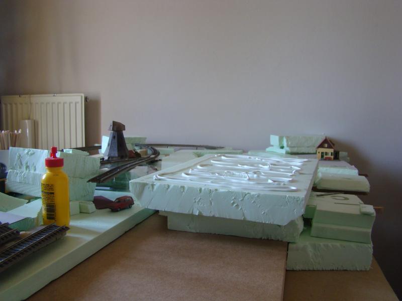

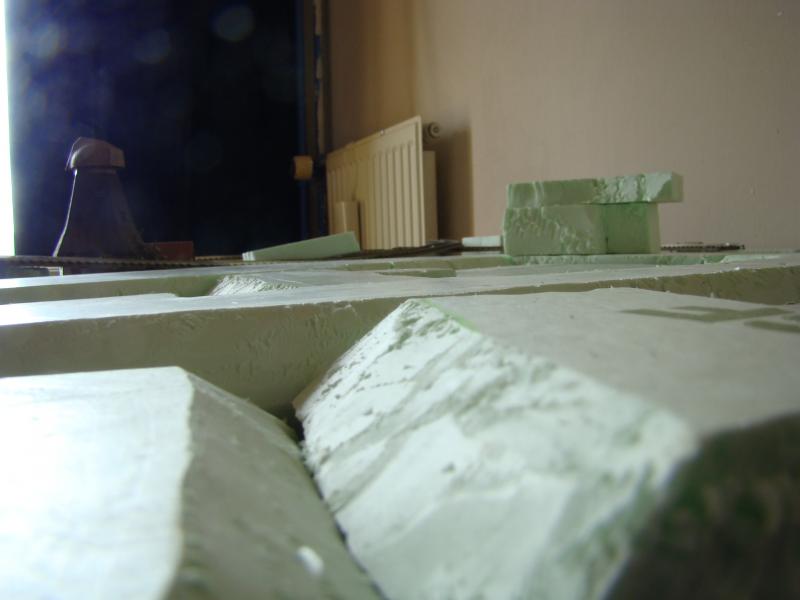

de greppels zijn wel heel stijl en diep..
hoe ga je het water maken? :)
groeten,
Auke

Re: Midland: binnenhaven baan in h0
« Reactie #91 Gepost op: 11 June 2013, 21:45:25 »
Vond ik ook eigenlijk, wellicht nog een beetje bijsnijden en opvullen.
Heb van de Texelse club een tip om pasta te nemen wat kunstenaars op hun doeken gebruiken. Tevens geschikt als lijm want heeft zelfde consistentie als houtlijm, overschilderbaar, modeleerbaar en op acrylbasis.
Zag er op hun baan goed uit (zie foto's verder terug naar boven).
Gr Koen.

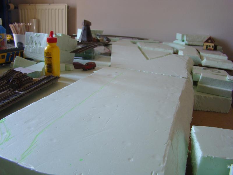

« Reactie #95 Gepost op: 02 July 2013, 23:53:45 »

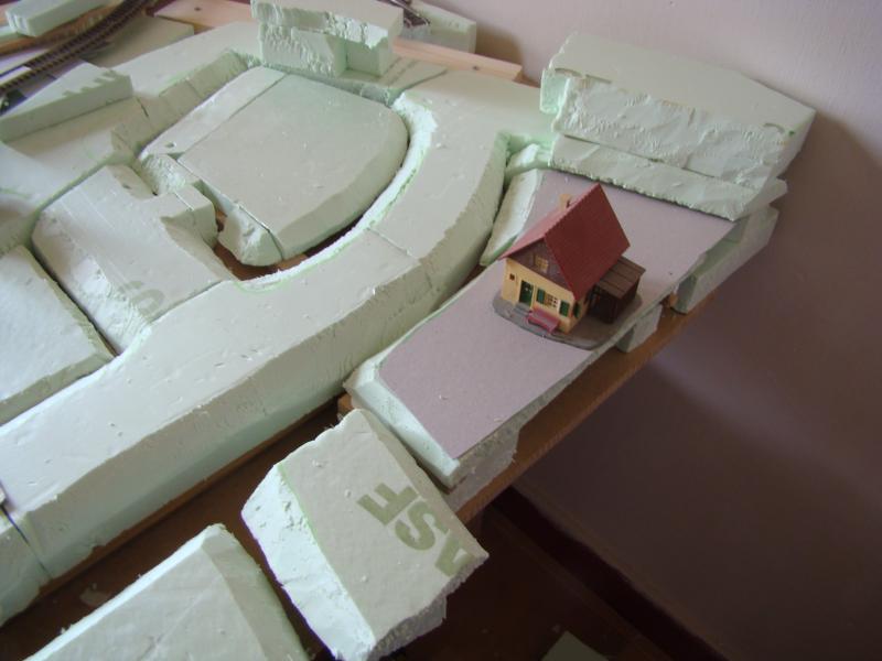

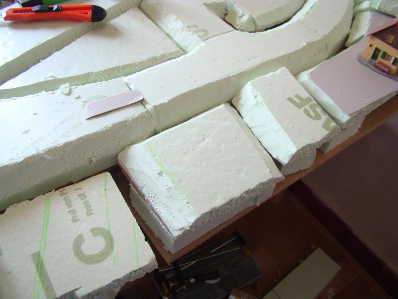

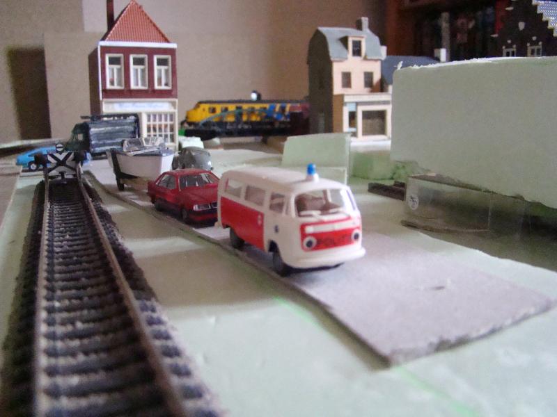

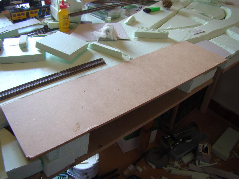

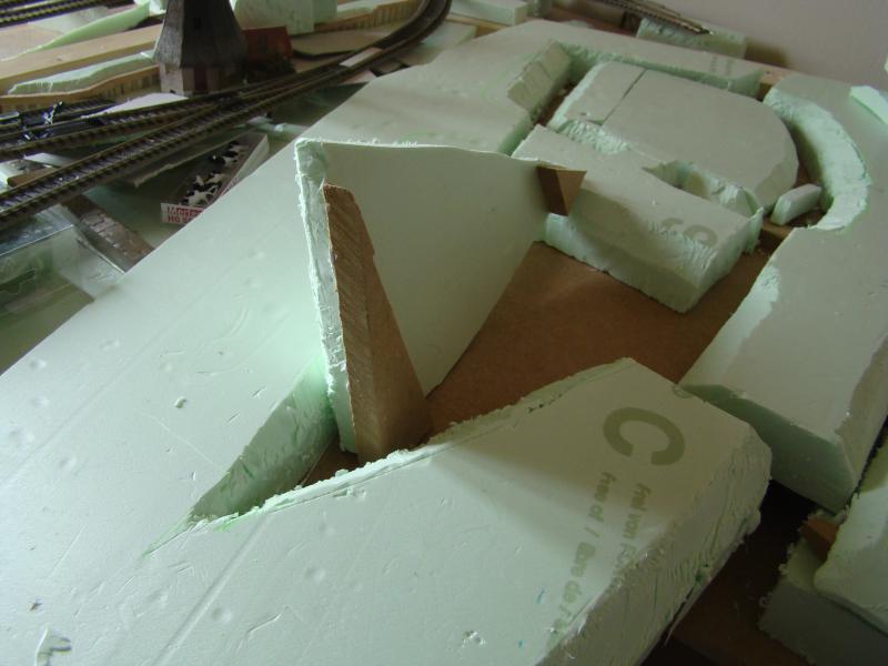

Goedeavond,
Dit is het resultaat na een paar uurtjes lijmen. Ik gebruikte kit van Zwaluw/Raeven. Weet niet of andere kitten kunnen. Maar deze is geschikt om dit spul te lijmen.
Zorg dat er niks tussen kan vallen en dat er geen andere rotzooi hinderlijk kan plakken. het droogt zeer snel, weghalen is zonder breken niet meer mogelijk.
Om niveauverschil te krijgen; bodemplaat, 4 cm styridur, 2 cm styridur met strookjes mdf van 15 mm om iets lager te komen als de kade (4cm)
Als je styridur te kort komt kun je het oplossen met hout of karton, je ziet er later toch niks van.
Als de sloten te diep zijn kunnen ze nog wel enigzins opgevuld worden, bv kartonnen strookjes.
Ik heb vormgegeven terwijl ik alles liet staan. Alleen zo kun je zien of alles goed uitkomt. Of je moet nauwkeurig op de mm kunnen werken van een tekening.

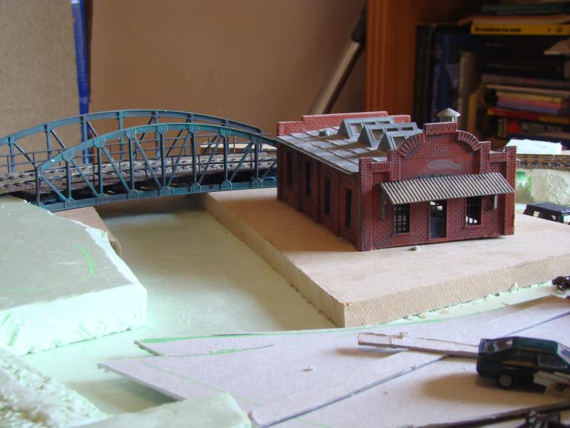

De brug moet nog op een of ander balkje komen dat ie net zweeft. Ook weer niet te hoog anders moet ik tracee weer verhogen.
Plaatsing stationsterrein. Hier moest ik even passen en meten met plan V erbij dat ik goed zo uitkomen met de rails en station.
Het stationsterrein kan ik er zo uithalen om af te werken.
De kleine delen heb ik los gelaten, die kan ik aan de keukentafel afwerken en stuk voor stuk toevoegen. De delen van de stad heb ik ook in drie delen zodat ik straks goed kan detaileren.
Begin het zicht op de platen beu te worden en ga binnenkort maar weer eens langs de Action voor wat kleur.
Het railplan (die kunt u verder terug vinden) past mooi op de spoordijk deze zal ruig begroeit gaan worden.
Gr Koen.
