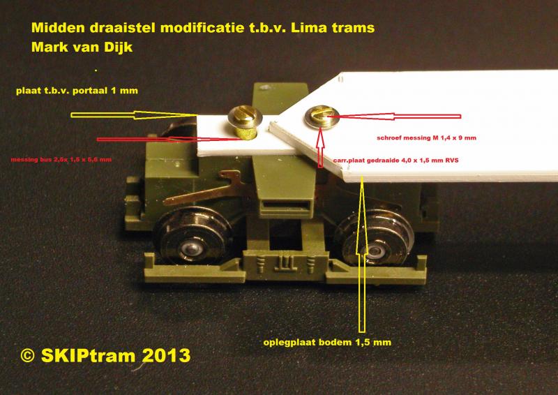

Na een weekje stilte kan ik melden dat ik samen met Paul (Skiptram) een nieuw onderstel voor de Lima GT6/M6 ga ontwerpen. Deze zal gegoten worden en voorzien van Halling onderdelen. In eerste instantie zal de oplage voor mijn verzameling bestemd zijn en mocht het een succes zijn (technisch en financieel gezien), dan kunnen ze altijd nog de vrije verkoop in. Maar zo ver is het nog niet en op het moment dat ik de resultaten kan laten zien, zijn jullie de eerste die hier op het forum van kunnen meegenieten.
Groeten, Mark
Duitse tramstad in H0, een speelbaan in spoor 0 en een nieuwe beursbaan in 0e
MMTB
  • Berichten: 971
    • Rheinberger Strassenbahn Betriebe
Re:Aandrijving Lima trams verbeteren
« Reactie #19 Gepost op: 23 January 2013, 11:05:09 »
1e update
Het worden 2 gegoten wagenbakken die op een Halling jakobsdraaistel rusten. Halling heeft gekozen voor plastic pinnetjes die in het draaistel geklemd worden, maar deze zijn kwetsbaar. wij hebben gekozen om dit als schroefverbinding uit te voeren in messing buisjes waar ze zich in vastdraaien. Dit resulteerd in een stevige en ook onderhoudsvriendelijke verbinding. De portaalhouder is nog onder constructie.
Groeten, Mark

Alle voorbereidingen en het uitdenken van de constructies zijn al gedaan en nu ben ik bezig met de oermodellen te maken. De jakobsdraaistellen zijn inmiddels af en ik ben nu aan de wagenbakken begonnen. Aangezien Lima 4 varianten heeft GT6/GT8 en M6/M8 moeten alles zoveel mogelijk uitwisselbaar zijn om de kosten laag te houden.
Een wens van mij was om ook gelijk losse buffers mee te gieten, omdat deze snel kwijtraken en ook voor de koplampringen wordt aan een oplossing gedacht. De koplamp zelf kan makkelijk een uit lichtgeleider gemaakt worden.
De Lima GT6 Gent is een mooi model en zie je niet vaak te koop staan. Aan de voorzijde is een mooi verlaagd schort gemonteerd, maar deze zit vrij dicht op de rail. De rails moet hiervoor wel strak liggen.
