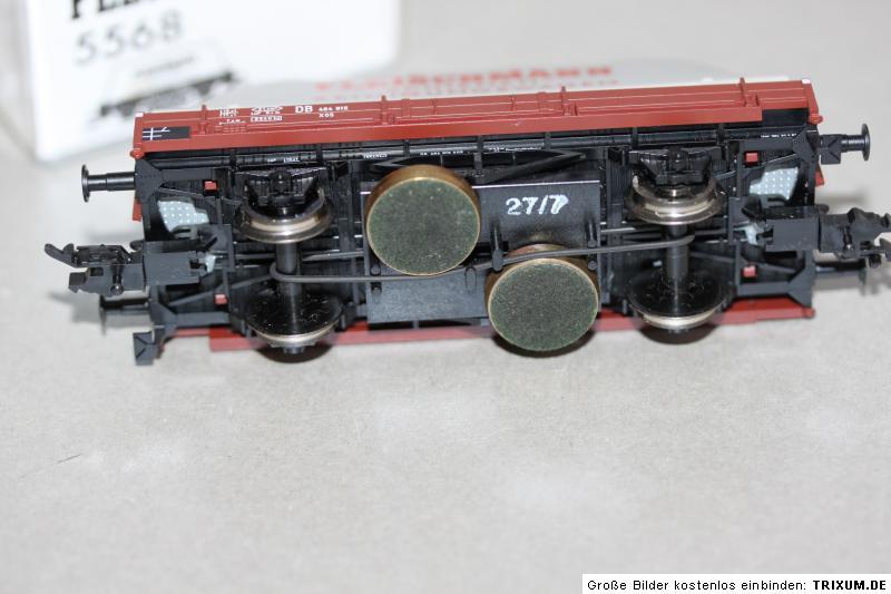

Heeft iemand een schema of tekening hoe ik een aandrijfriem op de fleischmann 5568 zet?

Asjes loshalen en dan elastiekje gekruist van voor- naar achteras monteren.

Ik heb idd iets gevonden met google image. Dank.

Heeft u wellicht een link of zou u zelf een foto kunnen plaatsen? Ik zoek al dagen maar kan geen foto vinden.

Zoek je dit?

Yes, inderdaad! Echter dat is geen gewoon elastiekje, is dat onderdeel los te koop of voldoet een willekeurig normaal elastiekje ook prima?

Ik denk dat een eenvoudig elastiekje snel knapt.
Geen idee wie dit F* onderdeel op voorraad zou hebben of dat er nog alternatieven zouden zijn.

Ik vermoed dat dit een NBR-oringetje is. Dit spul houdt goed z'n eleatische tijd, blijft normaal gesproken rond, en gaat tijden mee.
Eén bron van deze o-ringen is Eriks. Die hebben het in alle maten en stevigheden (shore graden). Ik denk dat je hier de shore 60 nodig hebt.
Eriks zit gelukkig over heel Nederland, dus even op de fiets, en je kan het ophalen.

Ik denk als je een oud cassettedeck sloopt je ook wel een passende O-ring kan vinden

Het is een O-ring. Die zou je misschien ook bij de plaatselijke CV of loodgieters winkel kunnen halen. Mocht die te lang zijn , omdat je niet de juiste maat beschikbaar is. Dan kan je hem door knippen en lijmen met speciale Loctite.

Ik heb gisteren het zelfde exmplaar hier ook weer is uit de stofdoos gehaald en even op de "baan" gezet,maar ik zit nu met een probleem.
Het "ringetje" wat normaal de schijven laat draaien over de sporen als je de wagon trekt,doet dat niet meer.
Als ik m er tegen houd en t blijft zitten langs de schijven dan helpt ook dat niet als ik m weer op t spoor zet :-\
Iemand enig idee wat er mee is en wat ik er aan kan doen ?

Na zo'n lange periode kan ik mij indenken dat een dergelijke ring is ingedroogd en zijn elasticiteit heeft verloren? Ik ben nog niet op zoek gegaan naar een nieuwe ring. Mocht ik hem eerder vinden dan jou dan laat ik dat hier zeker even weten. Mocht je hem eerder vinden dan hoor ik graag waar je hem verkregen hebt.
