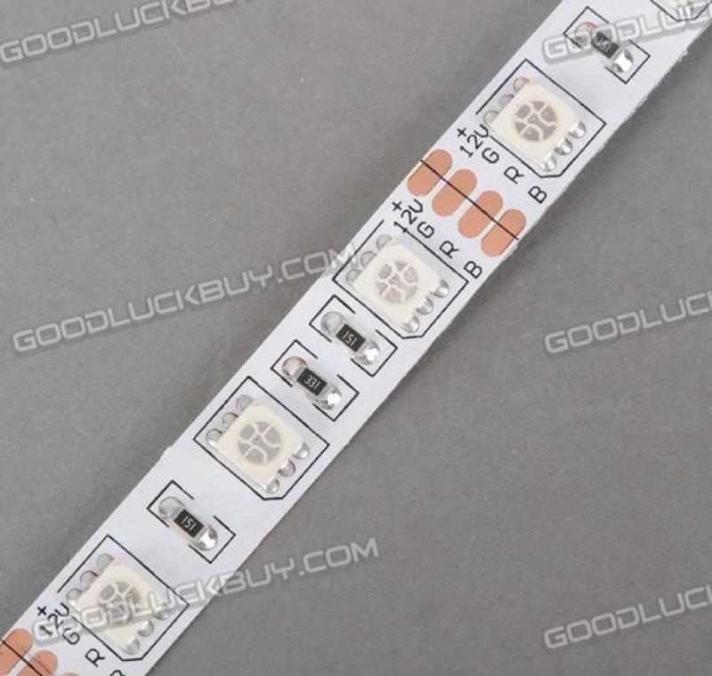

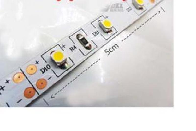

Kleine waarschuwing: Ik zie dat er enkele bestelsuggesties zijn gedaan. Dit zijn echter andere Ledstrips dan die ik heb gebruikt. Niet alle Ledstrips zijn eenvoudig met een serieweerstandje te dimmen, omdat hierbij Leds door elkaar serie en parallel zijn geschakeld en de Leds onderling verschillende lichtsterkten krijgen. Dimmen is wel noodzakelijk. Met pulsregeling zal het geen probleem zijn.
Zoiets als dit kan dus problemen geven
En deze kan wel (die van Gerwin)

Je laat nu wel twee compleet verschillende strips zien. Die eerste wil je alleen in een disco trein :D Dat is namelijk een RGB (Rood Groen Blauw) led strip. Alle strips (okay, de enkele uitzondering daargelaten) zijn hetzelfde opgebouwd bestaande uit parallel geschakelde secties van drie ledjes en een weerstand in serie. Prima te dimmen met een serie weerstand waarbij wel op gelet moet worden wat die weerstand moet kunnen verstoken (heet worden / overbelasting).
