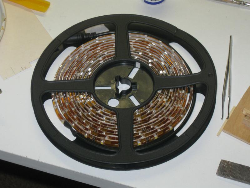

Hallo mede-modelspoorders.
Iemand vroeg mij hoe ik de Ledstrip van een rol van 5 meter geschikt maak voor de binnenverlichting van de rijtuigen. De voordelen zijn duidelijk: weinig stroomverbruik en een zee van licht.
Hierbij mijn verhaal, hopelijk ook begrijpelijk voor modelspoorders met niet zo veel elektronische kennis. Zie ook in de BNLS encyclopedie het hoofdstukje over rijtuigverlichting E08.07.
Het materiaal heb ik bij een webwinkel besteld:
Artikelbenaming: LED Strip 60/LED 5 meter op rol Warm Wit NON WP (WIT PCB) Los
Artikelnummer : LED03WWL-WPCB
Prijs: € 24,95 (hier komt nog € 6,95 verzendkosten bij)
Op de 5 meter zitten 300 Leds, genoeg voor ongeveer 25 rijtuigen.
Per rijtuig ook nodig als er geen decoder is toegepast:
- weerstand (1/8 Watt), waarde nog te bepalen (€ 0,18)
- gelijkrichter DB104 (€ 1,20)
- indien onontkoombaar: elco 470uF/25V (€ 1,40), volgens de BNLS encyclopedie is 35V beter.
De rol is al iets geslonken.
De Ledstrip is af te knippen op stukjes van 3 Leds (groepje) of een veelvoud hiervan. Kies een passende lengte voor het rijtuig. Zie foto voor de juiste knippositie. Het zwarte blokje tussen de Leds is een weerstandje van 151 Ohm, dat directe aansluiting aan 12V= mogelijk maakt.
Aan één kant van de geknipte strip moeten de ronde soldeereilandjes vrijgemaakt worden. Pruts hier met een mesje een stukje van de plastic omhulling af. Het materiaal is niet erg kwetsbaar maar wees toch voorzichtig met de koperbaantjes. In principe kun je hier rechtstreeks de 12V (maximaal !!) van de spoorbaan aan solderen. Als je wat zuiniger aan wilt doen kun je stripjes van 3 Leds losknippen en deze wat verder uit elkaar plaatsen. De verbindingen (van het ene soldeerrondje naar het volgende soldeerrondje) moet je dan met een stukje draad doorverbinden. Let wel goed op de plus en de min.

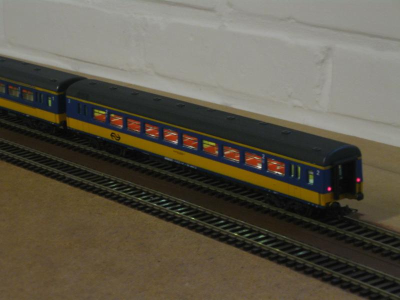

Wat knapt een eenvoudige Lima ICR hiervan op

Ik heb vorige week ook zo'n LED strip gekocht en ben in Lima ICR's aan het knutselen gegaan.
Ondanks dat ik de wielen en de stroomafname helemaal schoon heb gemaakt en gecontroleerd op goede werking, blijven de LED's knipperen.
Jouw schema heb ik ook toegepast, digitaal, maar ik maak geen gebruik van een decoder.
Dus gelijkrichter, en Elco over de + en - achter de gelijkrichter.
Tevens rekening houdend met de polariteit van de Elco.
Het is een 63V 4,7 nF Elco.
Het rare is nu dat het helemaal niet uitmaakt of de Elco er wel of niet tussen zit, het geknipper blijft zoals het was.
Net of de Elco niet geladen raakt, of zich niet op tijd ontlaad bij spanningsverlies.
Rare materie die electronica  ???(voor een werktuigbouwer tenminste  ;D)
Ik ga vanavond nog eens wat experimenteren, houd jullie op de hoogte.
Grtz.
Rob.
