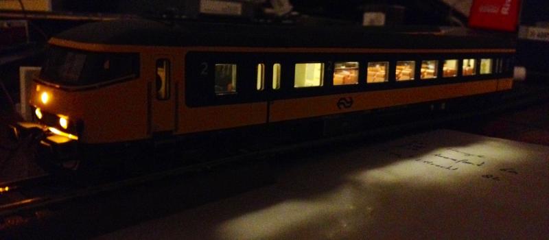

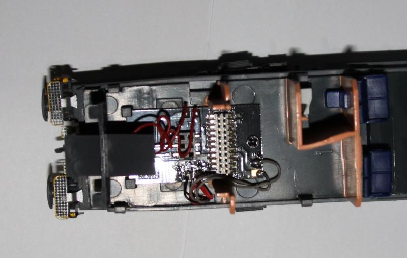

Ik heb de verlichting van hufing tronic aangesloten volgens de lsm handleiding op de beide onderste aansluitpunten van de print (als de cabine links staat).
Foto's zijn van een i11 stuurstand, maar het principe en de plaatsing is hetzelfde.
Zie + en - in volgende foto.
De cabineverlichting kan je aansluiten door een + kabeltje te solderen aan het + aansluitpuntje van de print (hetzelfde als de + van de binnenverlichting) EN een kabeltje solderen aan het tweede contact van onderen aan de rechterzijde van de 21MTC print.
Eén kabeltje aan de + en één aan aansluitpunt 13 van de decoder - op de platine (rode cirkel).
(Decoder telt van bovenaan links 1 tot 10 (11 heeft geen pin) en dan van rechtsonder naar boven 12 tot 21.)
Waarschijnlijk is er voor de cabineverlichting wel een aansluitpunt voorzien op de print zelf, maar uit de handleiding is dit niet op te maken?

Er zijn inderdaad gleufjes voorzien boven de binnendeuren. In tegenstelling tot de verlichting in de i11 stuurstand die ik onder de vloer heb aangelegd, loopt de verlichting in de Beneluxstuurstand over de binnendeuren. Er was hier onvoldoende plaats om de twee kabeltjes onder de vloer weg te werken, zonder te veel te moeten slopen. (De verlichting van de aansluitende gewone rijtuigen wordt ook geregeld vanuit de stuurstand. Hiervoor moet niet alleen de verlichtingsprint worden aangestuurd, maar heb ik ook de stroom naar de volgende rijtuigen moeten aanleggen boven de verlichtingsstrip.)

In het handboekje LoPi4 staat bij
16 U+ (+pol)
15 AUX1
kijk ook eens hoe de draadjes lopen op de print: van de 16de pin naar het aansluitplaatje + en van de 15de pin naar het onderste aansluitplaatje op de print.
Kan je ook zien op een van de foto's uit de vorige link.
