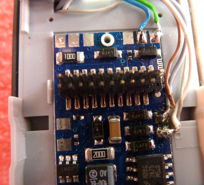

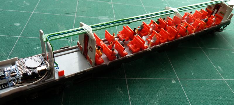

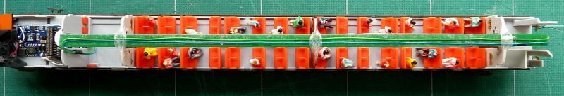

Beste modelspoorders,
Ben bezig met inbouw van binnenverlichting in de LSModels Benelux stuurstandrijtuig.
Heb interieurverlichting van Digirails ingebouwd.
Nu heb ik de verlichting aangesloten op de print die er in zit.
Plus en min op de 2 soldeerpuntjes rechtsbovenaan.Blauwe en groene draad.
Krijg de verlichting niet brandend en heb de 2 draadjes ook al omgewisseld.
Ik lees nu in de bijschrift "Internal lightning set from OTHER factories can be solded
on main PCB output F1".
Nu staat er op de tekening op de zijkant van het onderstel "Main PCB".
Zie bijgeleverde tekening in de doos van het rijtuig..
Maar ik kom er niet wat en waar dat zit.
Iemand daar ervaring mee.
Zie nog foto's ter verduideling.
mvg Henk

« Reactie #731 Gepost op: 02 April 2012, 21:11:54 »
Henk,
Dit probleem ben ik ook tegenaan gelopen met de Digirails printjes.
Er blijkt nl op die 2 aansluitpinnen uiteindelijk 5 Volt te staan, maar helaas net te weinig om de Digirails leds het te laten doen (had het net 0,2V meer geweest wel).
Uiteindelijk heb ik de andere draad van de Digirails rechtstreeks op het stekkertje naar de decoder (pinnetje met de 'blauwe draad')
gesoldeerd, en toen deed 't het in 1 keer :)
Rene.

Dag Rene,
Dus waar ik nu de blauwe draad heb zitten rechtstreeks op de pin die
op de print zit??Hoe kan ik zien waar de draad zit waar de blauwe draad op aangesloten moet worden.
Sorry, is mij even nog niet zo duidelijk.Heb je er schemaatje of fotootje van.
Alvast bedankt.
mvg Henk

« Reactie #733 Gepost op: 03 April 2012, 20:48:46 »
Henk,
Dat heb ik :)
Klik voor groot...
Dus je blauwe draad gaat op de 5e pin 'van onder', officieel nr 16.
Volgens de 21 pins definitie (zie de encyclopedie
Rene.

Dag Rene,
Heelemaal bedankt.Ga ik ook zo doen.
Nu valt het mij op dat er ook een blauwe draad vanaf de ledjes naar de print loopt.
Zou dat ook de massadraad zijn voor de ledjes aan de voorkant?
