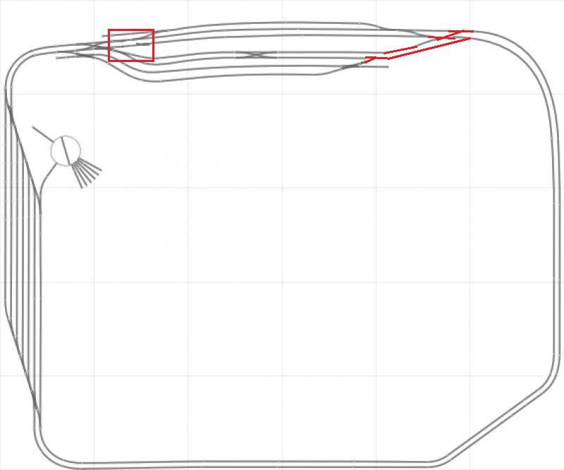

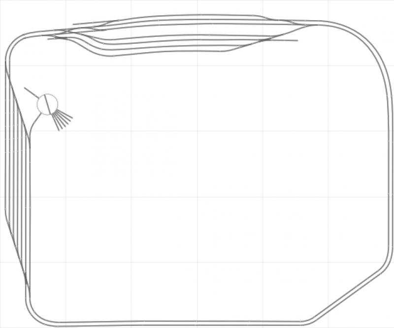

We zijn nu paar weekjes verder, en ik heb wat nieuws bedacht. Ik wil volgens het nieuwe baanplan de treinen een rondje over de hele zolder laten rijden. Aan de linker kant heb ik een schaduw station gemaakt wat niet in zicht komt. De draaischijf is optioneel, die heb ik namelijk liggen en vind ik eigelijk zonden om niet te gebruiken. Ik wil hem mogelijk wegwerken in een klein diorama bij de baan. gescheiden van de hoofdbaan.

Hier heb ik nog wat kleine dingen met wissels aangepast zodat de trein alle sporen kan bereiden. Overgens komen de krappe bochten uit het zicht.
Nog tips?

En zo?

En als je nou eens je draaischijf verschuift naar het station, dan heeft deze met een loods erom heen ook nog een functie als BW.
Christoph
tinus
  • Berichten: 1540
Re:Station de Kleis (H0) 6,5m X 4,5m
« Reactie #52 Gepost op: 13 February 2013, 22:30:46 »
De draaischijf misschien rechts op het station aansluiten.
Kun je in het zicht loks wisselen.
Mooi loods / werkplaats erbij.
Tinus.

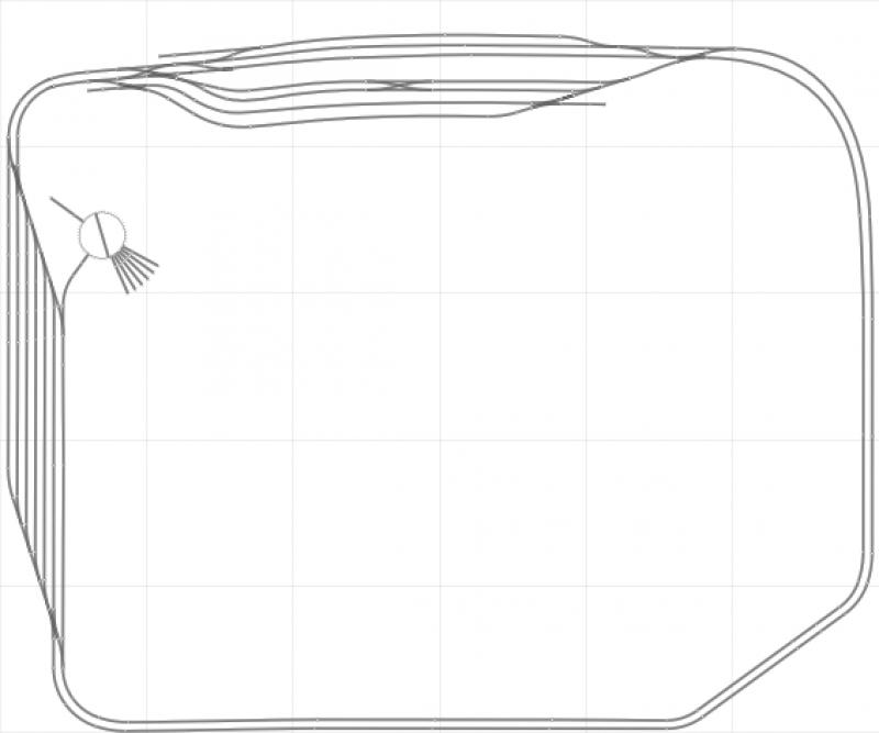

De draaischijf valt niet echt in tijdperk 1980/1990. Maar ik vind het zonden om de draaischijf te laten verstoffen. Dus vandaar dat ik iets apart wilde maken, zodat het niet stoort op de hoofdbaan.

Je zou de draaischijf misschien gewoon helemaal los op een soort van plateau bijv. rechtsonder kunnen gebruiken om een lelijke scherpe bocht te verbergen. Dan maak je er een locloods bij, als een soort diorama om de locs te laten zien die niet rondrijden. Dan is het geen onderdeel van de baan, maar gewoon een veredelde vitrinekast zeg maar. Als je 'm dan wel gewoon aansluit kun je telkens een andere loc laten ronddraaien op de draaischijf.
Nouja, het is maar een ideetje...
