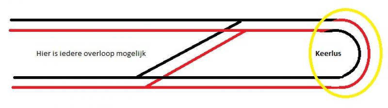

Lees dit allemaal vol verbazing. Wat kan iets toch vreselijk moeilijk worden gemaakt.
Het 'mooie' plaatje van rjr (bij mij op pagina twee) legt het uit al helemaal uit.
Wat doe ik altijd bij digitaal rijden: ik probeer wanneer er 2 of meer sporen naast elkaar liggen altijd de poling van de rails gelijk te houden. Hierdoor kan je in stations vanuit ieder spoor naar ieder ander spoor rijden. Ook het probleem met de kruiswissel zoals getekend bestaat dan niet, daar de sporen hetzelfde zijn aangesloten.
Als je dit probeert met een hondenbot krijg je twee keer kortsluiting (in beide botten). Hier ligt waarschijnlijk geen wissel met een oversteek naar het andere spoor en kan je dus hier gewoon een keerlusmodule aansluiten (of het via een relais in combinatie met software ook oplossen).
Hieronder een zeer schematisch plaatje waarbij de beide spoorstaven in rood en zwart zijn weergegeven. Het probleem met kortsluiting "ontstaat" in het gele rondje. Hier dus een keerlus oplossing gebruiken. Dit geeft je het meeste flexibiliteit.
Paul.
  • Berichten: 8136

« Reactie #58 Gepost op: 05 January 2013, 15:11:29 »
Klopt helemaal Paul.
Dat is nou net wat we Johan nou al die tijd duidelijk proberen te maken.
Misschien dat jouw duidelijke plaatje Johan eindelijk kan overtuigen.

« Reactie #59 Gepost op: 05 January 2013, 15:18:41 »
Niet om Roelco nu tekort te doen want hij heeft het toch maar even gedaan maar jouw tekening is wel fraaier Paul, die noemen we dan versie 2.0. Misschien helpt dit maar het principe blijft gelijk. Een keerlus is een keerlus.
