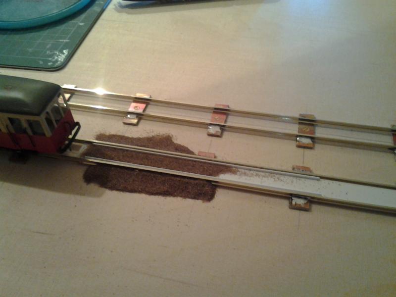

hoi,

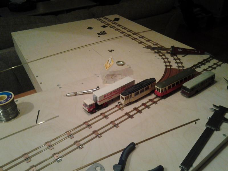

zo weer een kleine update, de soldeerwerkzaamheden aan de tramrails gaan ondanks de feestdagen gewoon door

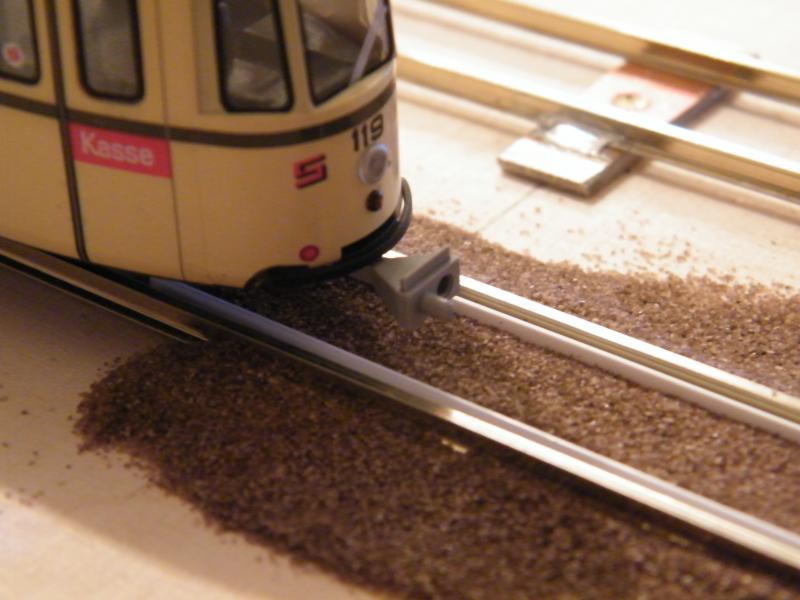

Verder heb ik een proefstukje gemaakt voor imitatie groefrail, hierbij lijm ik over de bielzen een strook styreen van 0.5mm dik en 11mm breed. Vervolgens lijm ik met bison ontvetter een hoekprofiel van evergreen 1.5 bij 1.5 tot in het hart van het spoorprofiel. hierdoor onstaat er een groef van 1mm. De contralat ligt wel 0.5mm lager dan de bovenkant spoorprofiel.
wordt vervolgt....
groet hans

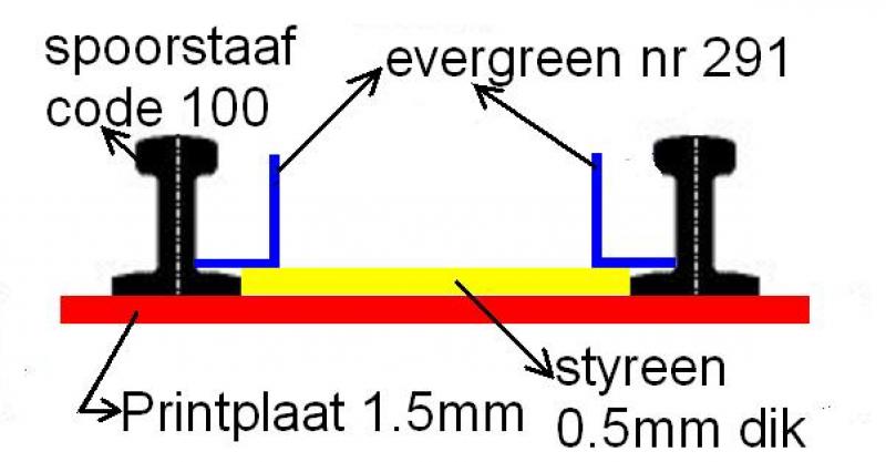

@ bommeldam, ik heb even snel in paint een tekening gemaakt hoe de groefrail is opgebouwd, de verhoudingen in de tekening kloppen totaal niet, maar het gaat om het idee. tussen de hoeklijnen kun je zelf invullen wat je wilt; gras, grind, kinderkopjes, tegels of asfalt

Bommeldam
  • Berichten: 217
    • Bommeldamsche Tramwegen
Re:Trammodulebaan HOm
« Reactie #20 Gepost op: 01 January 2013, 16:45:57 »
Hoi Hans,
Mijn dank, het is volledig helder!

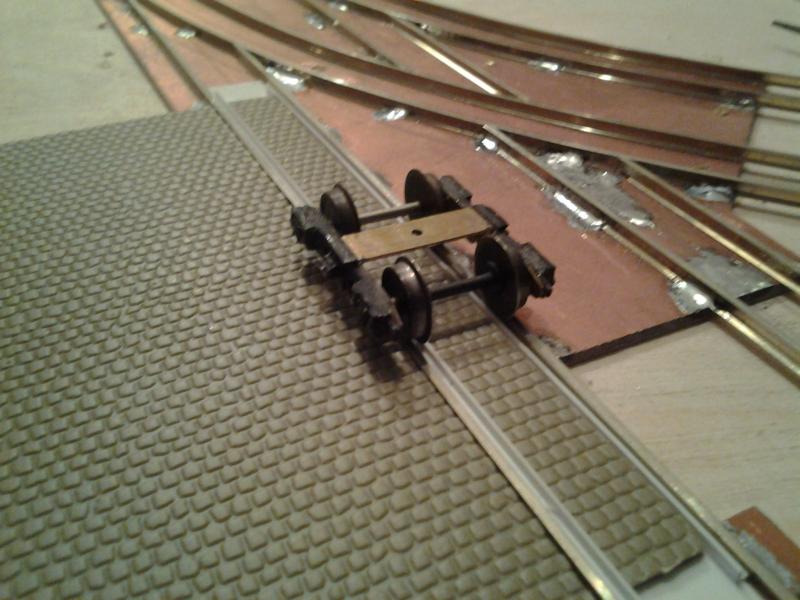

Hans_NB
  • Berichten: 111
« Reactie #22 Gepost op: 07 January 2013, 01:01:21 »
Rob,

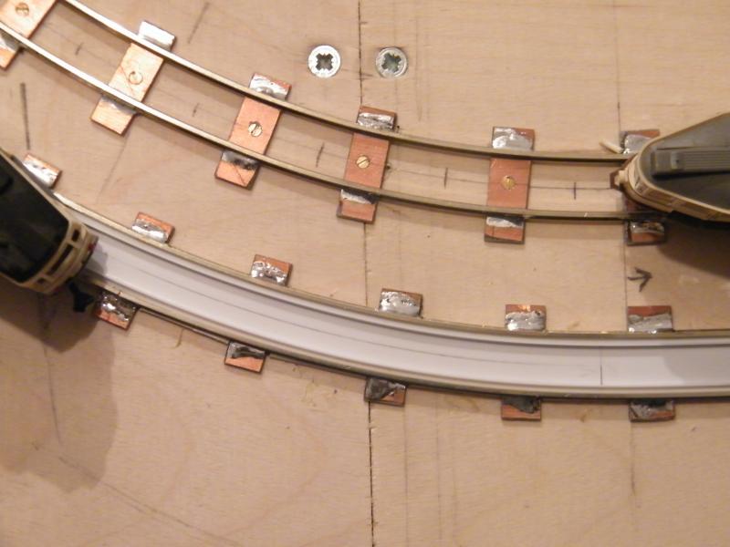

Op rechte stukken voldoet deze styreen groefrail prima, vanmiddag heb ik een boog voorzien van contralatten van evergreen. Hierna ben ik gaan proefrijden met diverse trams. (electrisch)
Een tram op draaistellen komt prima op eigen kracht door de boog, echter een twee-asser bleef in de bocht hangen!
Conclusie: de ruimte tussen de rail en de contralat is te krap, dit wil ik proberen op te lossen door ipv 1.5mm hoeklijn de 2mm hoeklijn toe te passen. Hiermee wordt de groef ipv 1mm; 1.35mm.
contrarail met evergreen nr 291
Groet Hans

Hans_NB
  • Berichten: 111
« Reactie #28 Gepost op: 13 January 2013, 22:36:07 »
De test om de groefrail met 2mm hoeklijn uit te voeren is geslaagd, de 2-aasige trams hebben nu geen moeite met de contralatten.

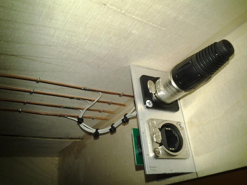

Verder heb ik aan de onderzijde van de module de centrale voedingsleiding aangebracht in de vorm van gestript
2.5mm vd draad. De uiteinden van de cvl zijn uitbedraad naar een 4 polig XLR chassisdeel, waarmee de verbinding gemaakt kan worden naar de volgende module. Deze stekkerverbinding is zeer robuust en daardoor hufterproof.
wordt vervolgd.....
groet hans

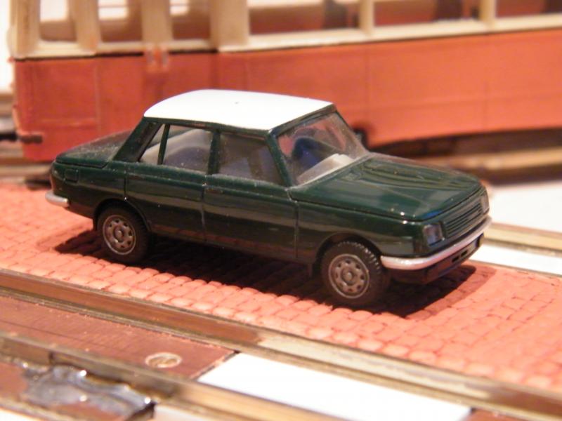

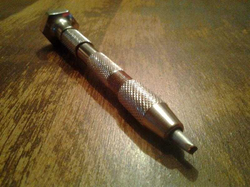

ha,
De afgelopen tijd is er weinig gebeurd, sinds een week of twee ben ik weer druk bezig met het tramgebeuren, alle rails van de module is af.

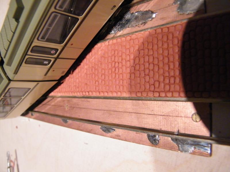

Nu ben ik bezig om uit de vinden wat ik mooie bestrating vind, geinspireerd door de antwerpse kinderkopjes ben ik met DAS klei aan de slag gegaan.
Om te beginnen heb ik als proef tussen twee spoorstaven een strook klei gerold met een behangrollertje wat fungeerde als wals, vervolgens heb ik met een eenvoudig zelfgemaakt stempeltje uit een stukje rond aluminium buis  de kinderkopjes in de natte klei gedrukt. Het resultaat is voor mij niet helemaal bevredigend. De keien krijgen een vrij bol uiterlijk doordat ze nat gestempeld zijn.
Dus waarschijnlijk verwijder ik dit stuk bestrating. De keien vindt ik te groot en te bol.
Het stempeltje voor de keien
Het resultaat in de vers gestempelde klei
Bestrating in verhouding met een wartburg

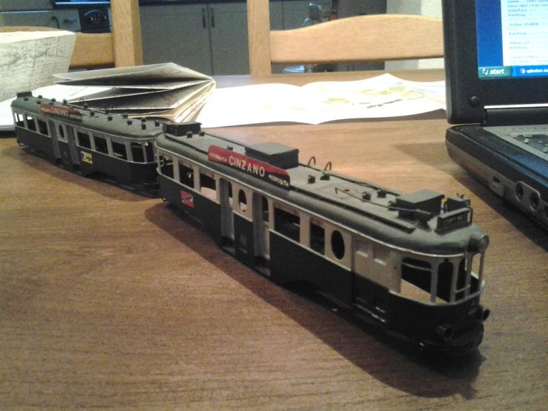

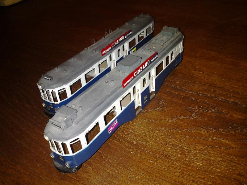

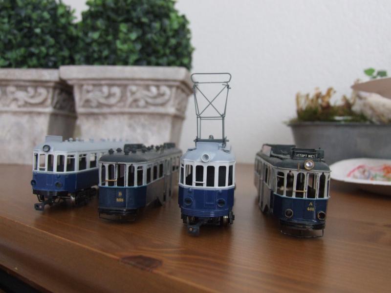

Verder kreeg ik van een bekende nog een tweetal kappen van een budapester tramstel uit messing, wie kan mij vertellen van welke fabrikant deze zijn??
en nog een plaatje van een fairfield stel naast mijn onbekende!
groet hans
