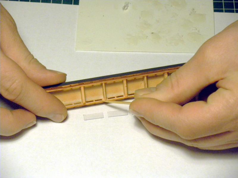

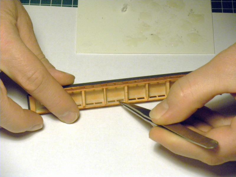

Zo hier  volgen de laatste foto's die wat nagewerkt moesten worden.

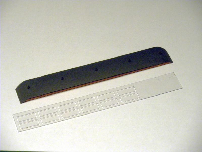

Het glas moet hier in de lichtkap.

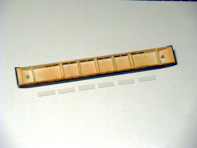

1 rij losgesneden en vooraf gepast zodat ze in de goede volgorde in de kap komen.
Ook hier zuinig met lijm zijn.
Dan met een pincet het glas erin leggen.

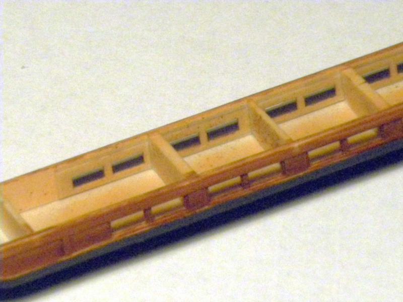

Hier zit 1 rij erin.
Er zit een klein maatverschil in de ramen onderling. Vandaar vooraf even passen.

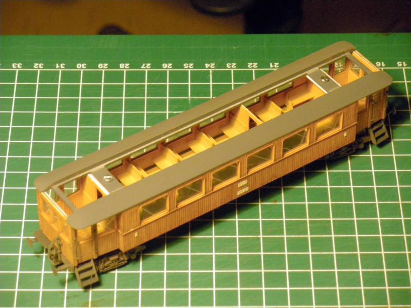

Dan het dak er definitief erop...
en de lichtkap erop.

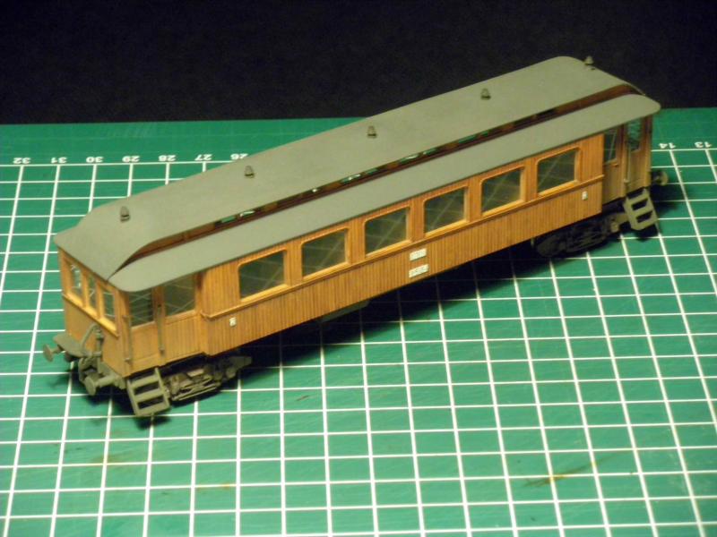

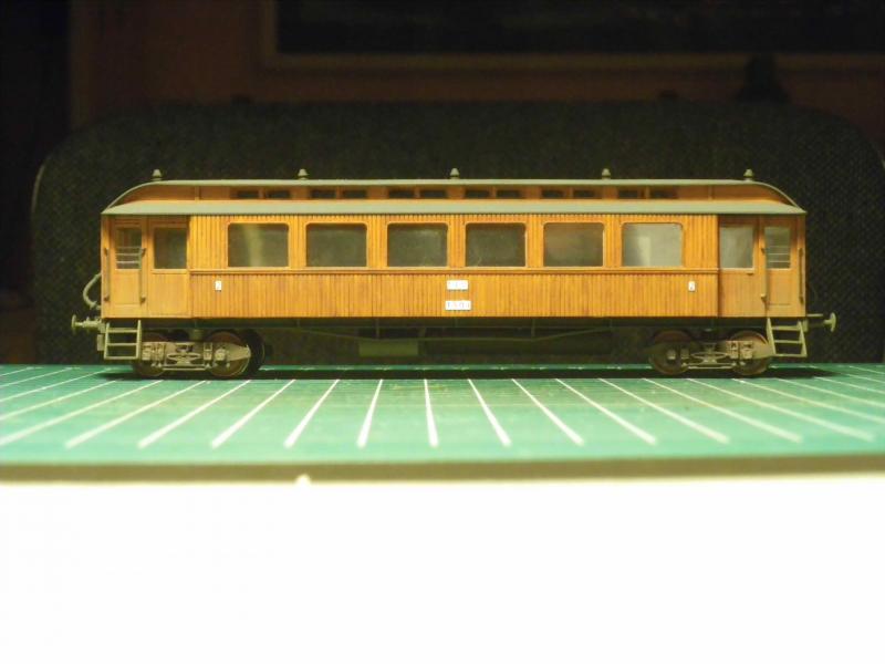

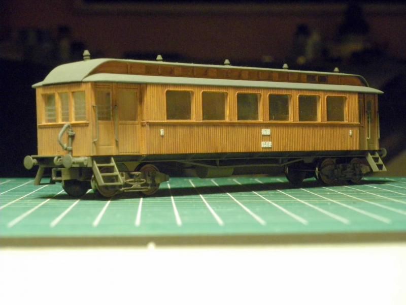

De handgrepen zijn voorafgaand aan het wheatheren zwart gelakt en gemonteerd. De close-up foto vertekend wel een beetje, want het rijtuig is recht en haaks.
Hier is dat wat beter te zien namelijk. Over kleuren kan met eeuwig twisten en onder deze lamp is het allemaal wat gelig uitgevallen.
Binnenkort wat foto's maken als het op mijn eigen modelbaan staat, zoals mijn vorige rijtuigen.
Ik ben er zelf wel tevreden over, ik hoop jullie ook.
