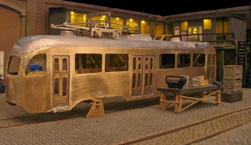

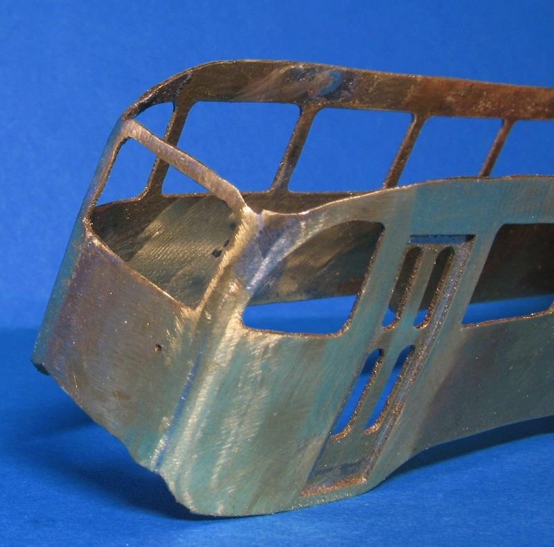

Niek,
Voordat je de zaag er in zet....
Ik had al eerder naar je foto's van de gezaagde en gesoldeerde kap zitten kijken met het gevoel dat er iets niet klopte, maar ik wist niet wat.
Citaat van: De Burgemeester van Hespedam op 18 December 2012, 23:41:57
Update 18-12-12
Best moeilijk
De opmerking van Floris heeft uiteindelijk bij mij het vlammetje aangestoken, dat de mist heeft doen optrekken:
bij de Haagse PCC's zijn de zijwanden over de TOTALE lengte niet vertikaal recht, maar de wanden zijn vanaf de raampartij naar het dak iets naar binnen gebogen.
Wanneer je deze correctie óók aanbrengt, kom je zowel bij het 'kontje', als bij het front beter uit met de aansluitingen.
Zie jij dit ook zo?
Groeten, Rob.

Dat klopt Rob,
Had die verjonging reeds over de volle lengte toegepast. Maar "op schaal" is dat zo weinig dat je het nu niet ziet, waarschijnlijk wel als de bak gespoten is. De verjonging is niet alleen naar boven maar ook naar beneden.
zie de scan van mijn tekening
Hartelijke groet,
Niek

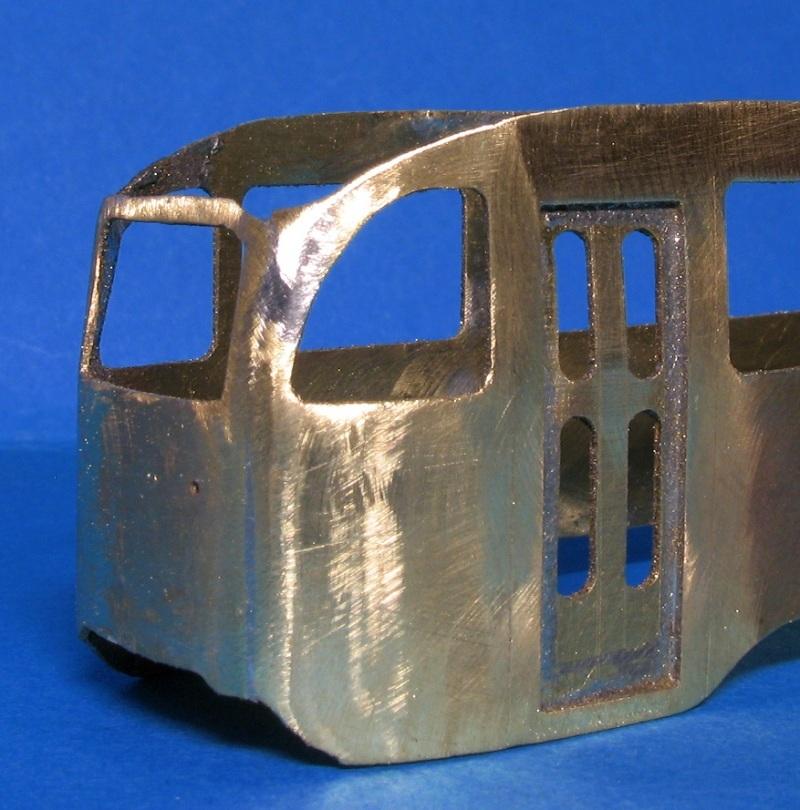

Ik heb n.a.v. de eerdere adviezen, twee "kontjes" ingesloten.
Ik doe het er voor.
@Rob, ik heb de "verjonging" van de zijkanten iets scherper aangezet.(zie bij de deurpartij)

Niek,
Ik ben nog steeds onzeker over mijn grote bek: :"het klopt niet"
maar ook blij, dat we er 'met zijn allen' uit zijn gekomen, wat het probleem dan is...
Floris zei het al: stroomlijnkappen #$%&*!! (Vreeschelijke Pinguinvloeken, die ik niet ga vertalen
Rob gaf al aan dat het venijn er waarschijnlijk in zit, dat de wand van een 1200 (en wellicht geen één PCC) NIET VLAK is, maar inderdaad een heel lullig klein knikje of bollinkje heeft, nét onder die raampartij en dat viel mij eigenlijk ook pas op, toen je die tekening inscande: vanaf de raampartij naar het dak loopt de carrosserie iets naar binnen, maar tegelijkertijd is er richting schortplaten/onderkant óók een welving naar binnen.
Zo zie je maar: trams-uit-deze-tijd zijn inderdaad vrouwelijk:HELE FRAAIE RONDINGEN!!! En die vind je bij de 1:1 voorbeelden zélfs in de deuren nog terug,al ziet dát er in model juist weer beter uit als je die inderdaad helemaal vlak houdt... (dat accentueert immers zo mooi die mooie rondingen van die bak...)
En op gevaar als "sexist" te worden geveegd of geband:
Dat kontje van die laatste foto's wil ik heel graag aaien...
Mooi Niek!!! Bouw door en laat ons genieten/leren!
Om één en ander voor mijzelf duidelijk te krijgen, heb ik net nog met een deurzijde van een Fairfield/BEC-1100 in mijn handen gezeten: daar is die bolling ook te zien, wellicht een beetje "overdone", maar daardoor 'klopt het beeld' wel...
De KUNSTvan het modelbouwen zit niet alleen in het exact opmeten en omrekenen van de diverse afmetingen, maar zéker ook in dat "Gesamtbild"...

Hoi Niek, zo lijkt het kontje inderdaad beter.
Later als de 'bufferbalk' ook gemonteerd is wordt de totaalindruk nog beter omdat er op de gladde achterzijde dan een onderbreking ontstaat die meer naar achter uitsteekt waardoor het achterraam meer naar voren lijkt te knikken. En de bolle achterlichten doen daar ook heel wat aan.
Fraai hoor.

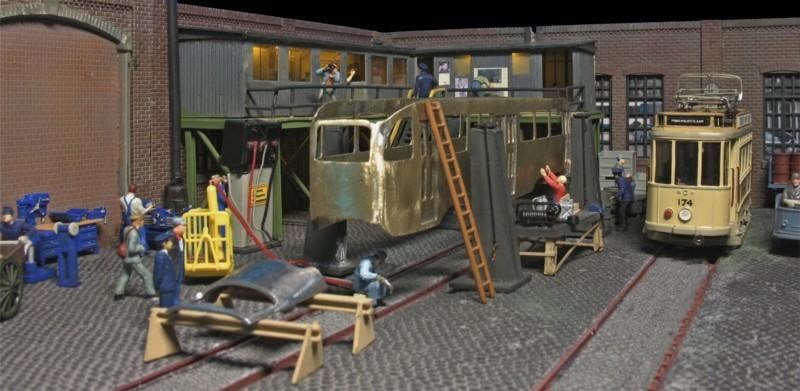

PCC 1210 in de werkplaats samen met het Rotterdammertje.
