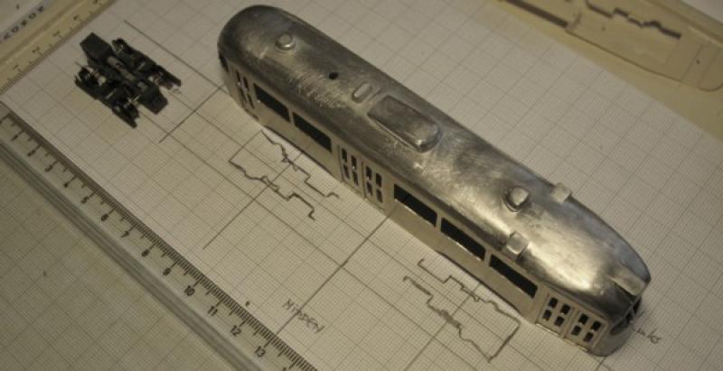

Update 5-2-2013
Inderdaad Frans er zijn meer wegen naar Rome.
Deze bijvoorbeeld:
Beste lezer, we gaan verder met het bouwen van een vloer, voorzien van twee draaistellen en een motorunit met aandrijving.
Heeft even geduurd voordat ik verder kon met de 1210. Dat kwam omdat ik in die tussentijd heb geleerd hoe je met AutoCad kunt tekenen...............jaja!?.........niet dus!
Zoals de foto boven laat zien, heb ik "gewoon" lijntjespapier een liniaal en een tekenpotlood ter hand genomen
En zal ik u eens iets vertellen......dat lukte!!!!
Hierna komt wederom het edele handwerk; papier plakken op messing en figuurzagen maar!

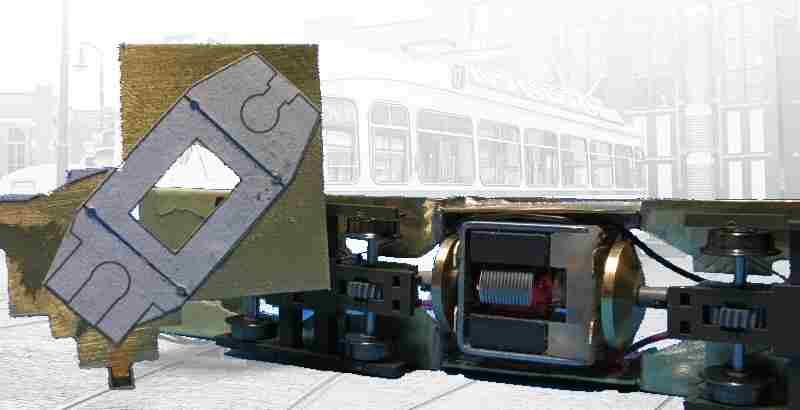

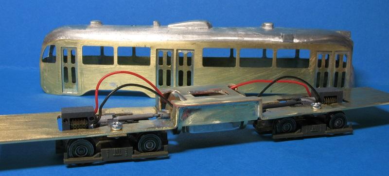

26 March 2013, 01:32:38 »
Geachte Trammelanten
Intussen heb ik een wagenbodem met motor geknutseld. Dat viel niet mee.
Ik hoop dat het een beetje duidelijk is wat ik heb gemaakt.
