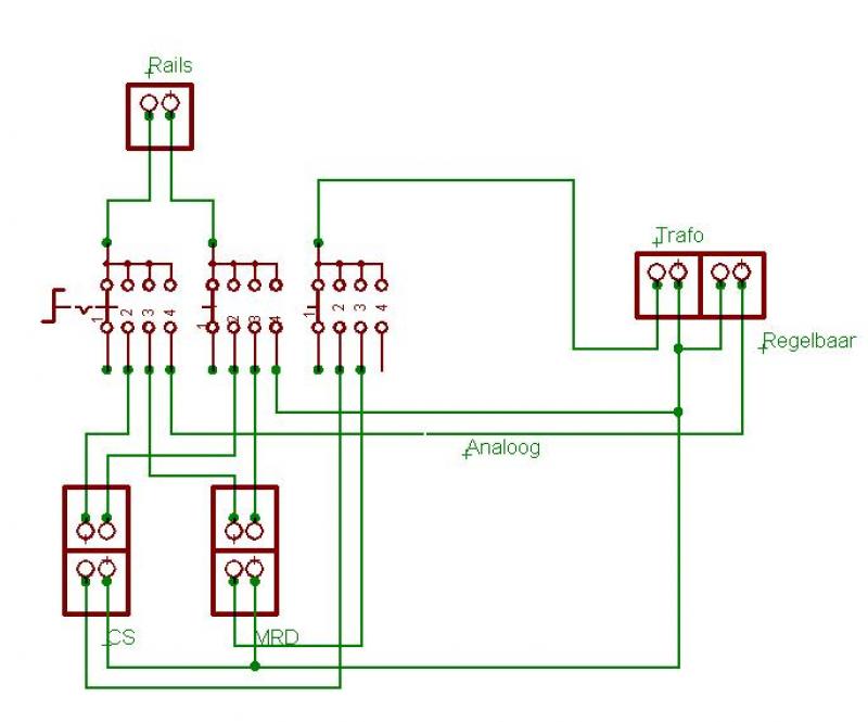

Ik heb hier (of op het vorige forum) al eerder wat schema's neergezet over hoe ik dacht mijn besturing te gaan maken.
Ik wil nl. in 1 besturingsunit de mogelijkheid maken om te kiezen tussen digitale (Marklin Systems), analoge (Marklin wisselstroom) en pc (MrDirect/Koploper) besturing.
Op dit moment ben ik aan het definitieve schema bezig en heb dat zo goed als af.
Ik zou willen vragen of zoveel mogelijk elektronica specialisten dit zouden willen bekijken en kunnen aangeven of er nog iets aan verbeterd kan worden.
Het schema is
hier
te vinden; het is een PDF bestand met op de eerste pagina het schema en de tweede wat uitleg.
Alvast bedankt!
Koen

Zoals het nu is getekend, schakel je alles tegelijkertijd aan of uit, is dat de bedoeling?

Ik zal het nog even wat meer verduidelijken want de informatie die ik nu gegeven heb is wat summier.
Het gaat om een "besturingsunit" met drie trafo's, ik heb een draai-schakelaar met drie standen (heb ik naar eigen inzicht vormgegeven in het schema). Met deze draai-schakelaar wil ik een keuze kunnen maken tussen
1: Digitaal
2: Analoog
3: Computer
Daarnaast bevat de unit nog schakelaars voor verlichting, etc en een paneeltje voor de bediening van wissels.
Er is een bijzonderheid in het hele verhaal: naast de keuze van de besturing kan ik met 1 van de trafo's via analoge spanning de bovenleiding bedienen.
Ik heb nl. nog een aantal analoge elektrische locs/treinstellen die ik dan tegelijkertijd met m'n digitale besturing kan laten rijden.
Ik hoop dat het zo een beetje duidelijk is.
Ik wil die niet alles tegelijk aan of uit schakelen maar een keuze maken.
Als er meer info nodig is dan hoor ik het wel.
Koen

Koen,
Om te beginnen moet je de juiste symbolen gebruiken in een schema, en niet iets zelf verzinnen, de draaischakelaar zoals je die nu tekent bestaat niet.
Dus is je getekende schema onuitvoerbaar.
Mvg
Wim.
Marklin Digital 6020/21/27, 6051, Märklin 6021+UHL 63820, Lenz Digital Plus, Intellibox LocoBuffer II, MRDirect, DDW 6604 Booster, VB6.0 Delphi 6.0 Eigen Software: Perrongeluk, RoSoft, PT.
Berichten: 22805
Re: Elektro schema modelbaan
06 June 2007, 14:34:14 »
Het is zo ook wezeloos ingewikkeld.
Wat je kan doen is de uitgangen van de regeltrafo, de mobile en de Delta op een schakelaar aansluiten, zodat één van die uitgangen met de rails is verbonden.
Niet één trafo voor verschillende doeleinden gebruiken. Is vragen om problemen.

KNed
Berichten: 3415
06 June 2007, 14:57:12 »
Ik zal er vanavond even naar kijken.
M'n schema lijkt ingewikkeld maar is het niet.
En ik heb inderdaad eigen symbolen gebruikt maar ik denk dat je daar wel doorheen kan prikken.
Wim: wat bedoel je in je schema met CS en MRD?

Even nog ter verduidelijking: de schakelaar die ik gebruik heeft dus 4 standen, 0 en 1 t/m 3.
Er zitten 24 aansluitingen aan: 12 in en 12 uit. Per stand (behalve 0) heb je 4 in en 4 uit aansluitingen. Als je de schakelaar dus in stand 1 zet worden dus 4 contacten gesloten, als de de schakelaar in stand 2 zet worden 4 andere contanten gesloten.
Duidelijk?

KNed
Berichten: 3415
06 June 2007, 21:38:15 »
Wim: dat laatste plaatje van je is precies wat ik in mijn schema ook getekend heb!!
Er is een klein verschil: jij laat de analoge massa twee keer door de schakelaar gaan (waarschijnlijk een wat ongelukkige term).
Ik vond dat onzin en heb de analoge massa direct aan de massa aansluiting gezet.
Waarschijnlijk is mijn schema wat verwarrend omdat ik niet de originele symbolen gebruikt heb én omdat ik direct de complete situatie met de andere trafo's getekend heb.
Ik zal het schema nog even splitsen en dan eerst alleen het voedingsdeel laten zien.
Wat betreft die schakelaar: die heb ik al. Ik zal zo ook wat foto's neerzetten van de situatie.

Nou het spijt me wel, maar ik zie geen enkele overeenkomst, en het is dus absoluut niet hetzelfde.
Jij schakelt op 1 groep van 3 de plus en de min, dat zal niet gaan, want er is per groep van 3 altijd maar 1 schakelaar gesloten.
Mvg
Wim.

Ik heb
het schema
uitgebreid: op de eerste pagina zie je nu alleen de besturing, dit plaatje komt dus overeen met jouw schema. Met een kleine uitzondering rond de massa in analoge stand (2).
Ik ga niet de schakelaar omtekenen naar een officieel schema, dat is me teveel werk. Je moet het in mijn schema zo zien: in stand 1 zijn alle vier de contacten in vak 1 gesloten, in stand 2 de contacten in vak 2, idem voor 3. Lijkt me niet moeilijk.
Je ziet dat ik elke keer de bovendste twee contacten houd voor de spanning/massa van de rail en de onderste twee voor eventuele voeding (Systems en Booster).
Wat ik zelf nu nog niet zeker weet: is het aansluiten van de andere trafo's goed in mijn schema? Ik denk zelf van wel maar zou dat graag bevestigd hebben.
Alvast bedankt!
Koen

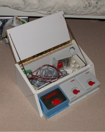

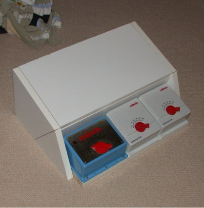

Hier de beloofde foto's,
Even maar in chronologische volgorde (foto's zijn aanklikbaar):
Het bedieningspaneel (ik maak een los paneel wat ik met connectors aan mijn ophijsbare baan koppel). Op het grote witte vlak moeten alle besturings componenten komen:
De klep kan open, hier binnen moet alle elektronica komen:

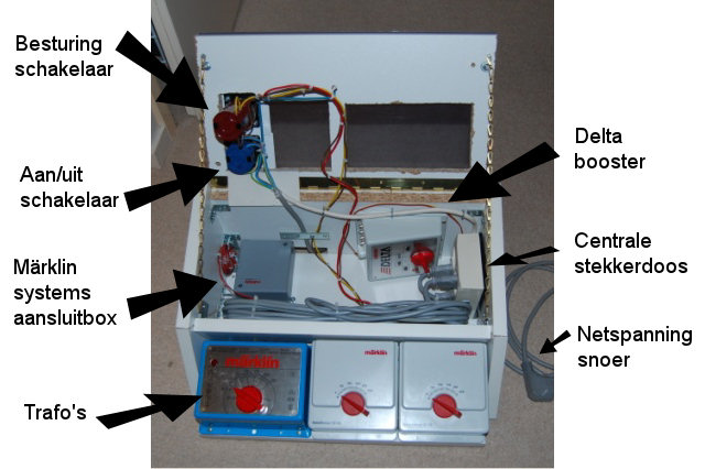

Inmiddels is het paneel wat verder: de hoofdschakelaar zit links boven; deze schakelt de netspanning van de drie trafo's in en uit.

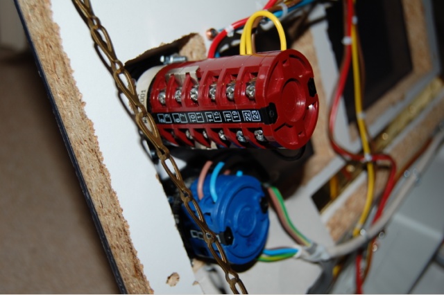

Daaronder zit de (inmiddels beruchte
) besturingsschakelaar met de verschillende standen. De schakelaars zitten in een plexiglas plaat met een opstaande rand zodat ik er m'n mobile stations neer kan leggen. In de gaten komen de andere schakelaars (wissels, etc).
Het binnenwerk met uitleg, ik ben al een klein beetje begonnen met aansluiten:
Close-up van de besturings-schakelaar...
