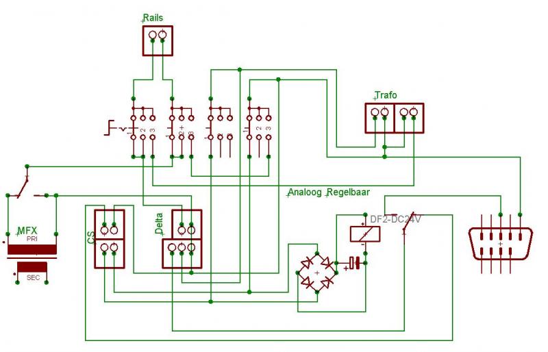

En wat als je schakelaar 1 en 2 omzet, of kan dat niet?
Zeer irritant geen officieele tekening van een schakelaar, vaak maak ik het ook niet officieel maar wel iets wat er op lijkt, dit lijkt er niet op.

Ik heb
Ik ga niet de schakelaar omtekenen naar een officieel schema, dat is me teveel werk.
Wat ik zelf nu nog niet zeker weet: is het aansluiten van de andere trafo's goed in mijn schema? Ik denk zelf van wel maar zou dat graag bevestigd hebben.

Koen, eigenlijk houd het dan voor mij hier op. Als je niet bereid bent, om de juiste situatie te tekenen, dan kunnen wij ten eerste nooit bepalen of iets wel of niet werkt en juist is aangesloten. Ten tweede is het dan zonde van onze tijd en energie. Ik wens je veel succes met je project.

Het schiet inderdaad niet erg op zo. Als je het schema niet correct tekent, kunnen wij natuurlijk ook niet beoordelen of het klopt. Als het gaat knetteren horen we het wel.
Wat betreft de wissels moet je je afvragen of het wel handig is, zo'n losse bedieningsterminal met een kwetsbare tigpolige stekker. Persoonlijk zou ik die terminal aan de baan monteren en alleen de zwaardere trafo's extern opstellen.

OK OK, ik zal wel de schakelaar uit de tekening van Wim in mijn schema plakken.
Volgens mij is het allemaal niet zo heel moeilijk maar ik ben geen electro-specialist dus ik heb m'n eigen teken-wijze gevolgt.
Wordt vervolgd, zal vanavond een nieuw schema hier neerzetten.
Henk: ik heb een ophijsbare baan en elk gewicht wat ik kan besparen is handig. Daarom maak ik een apart paneel.
Voor de 12-polige connector met baanspanning heb ik een stevige connector die met veel hogere spanning en amperages gebruikt wordt in bedieningspanelen op schepen, dat zit dus wel snor. Voor de wissels gebruik ik een brede stekker van een oude SCSI harddisk. Die is wel wat kwetsbaarder maar je moet wat...

Zelf heb de MS's voor de delta booster hangen, met ook de keuze tussen MS of MR, ook heeft de MS MFX terugmelding met de booster.
Mischien een optie? Of niet natuurlijk, kost moeite en is eigen risico.
Dus je bedoelt om in de ene situatie de Delta booster met MRDirect te gebruiken, dus aan de PC, en in de tweede situatie als booster voor de MS. Ik vraag me af of er daarvoor voldoende contacten op de schakelaar zitten, je moet dan niet alleen de voeding en railspanning schakelen, maar ook de Delta input.
Maar misschien heeft Wim R. een slimme oplossing?
Albert

Koen
Niet als kritiek bedoelt, maar een klein beetje oogpunt van veiligheid, ik vind de draden van je voedingsspanning (hoofschakelaar) nog al dicht zitten op je keuzeschakelaar.
Ik zou dat persoonlijk nooit doen, 230 zover mogelijk verwijderen van je laagspanning
Albert
Je neemt een 4 polige wisselschakelaar om de hoofdstroom te schakelen op de Booster of de Analoge trafo.
Daarna neem je nog een 4 polige wisselschakelaar om de stuurstroom te schakelen tussen de MS en MR.
Als je m.b.v. die booster ook MFX ''terugmelding'' wilt gebruiken moet je een 5 polige wisselschakelaar nemen om bij gebruik van MR de MFX functie uit te schakelen.
Een optie, vraagt wat meer.

Ik heb een nieuw schema gemaakt waarin de schakelaar van Wim is toegepast; hopelijk is het zo wat duidelijker.
Ik heb dus voor mijn gevoel niets aan de werking aangepast, alleen de teken-techniek van de schakelaar.
Ik ben benieuwd of het zo duidelijk is!
Arthur: het zit inderdaad vrij dicht bij elkaar.
Als je goed kijkt zie je echter wel dat de aansluitingen van de hoofdschakelaar niet open en bloot zitten zoals bij de besturings-schakelaar.
Wel wil ik de twee nog wat scheiden door er een schotje tussen te zetten ofzo.
Koen

Als je voor je gevoel niets aan het schema hebt verandert volgens jouw, dan zou ik toch nog eens naar de manier kijken waarop de bruine draad geschakeld wordt, volgens mij zitten die schakelaars er voor Jan Joker.

Kun je die toelichten? Ik zie namelijk niets vreemds/overbodigs.
Ik neem aan dat je de bruine draad uit trafo 2 bedoelt? Die gaat in stand 1 naar de Systems aansluitbox, in stand 2 direct naar de rails en in stand 3 naar de booster.
In de standen 1 en 3 gaat de bruine uitgang van de aansluitbox c.q. booster nog een keer door de schakelaar naar de rails.
Volgens mij de goede oplossing die hetzelfde is als in jouw tekening.
Koen

Koen,
In mijn schema gebruik ik maar 1 trafo, dus het kan nooit hetzelfde zijn.

Speciaal voor Albert, de Delta-Booster 6604 blijft altijd onderspanning staan, en geeft in stand 1 de MS +MFX door via de booster, in stand 2 de Computer zonder MFX, en in stand 3 de analoge rijspanning. In stand 1 is het relais bekrachtigd, en zal de MS (data) aan de booster aanbieden en de MFX trafo gebruiken.
https://images.beneluxspoor.net/bnls/rotarymfx.jpg
Ik bedoel natuurlijk het deel van trafo 2 naar de rails.
Trafo 1 en 3 zijn inderdaad extra.
Kan je nog toelichten welke bruine draad je nu bedoelde?

Koen, er is toch maar 1 bruine draad.

Koen, door de manier van tekenen van je, en toch de schakelaar weer op een andere manier te tekenen, maak je het schema slecht te volgen, maar zover ik het kan volgen zit alles goed.
