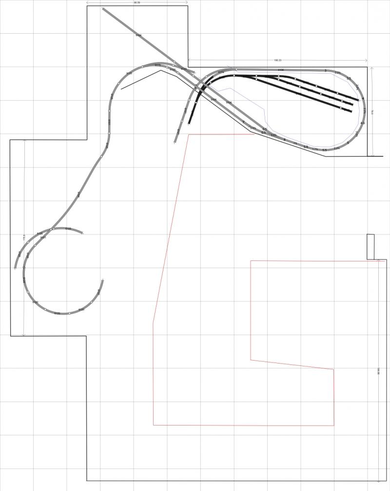

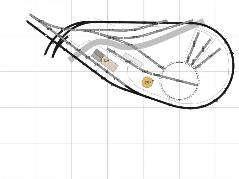

Even een plan ( nieuwe hoek )
en de onder grond even los
volgens mijn begint het er zo als wat op te lijken
wel jammer dat het bij 50 rail stukjes al op houd !
idee op aan merking welkom
groet mark

Heb je op de raillassen de stijging neergezet? Zo ja zou ik na de bochtwissel pas na de eerste rechte beginnen met stijgen. Wel goed zorgen voor een soepele helling. (heb zelf gehad dat de helling iets te stijl ging. Met proefrijden met kale lok en lok met 2 wagons ging alles goed. Maar bij meer dan 2 wagons, bleek later toen alles vastlag, trok de lok zichzelf uit de rails).

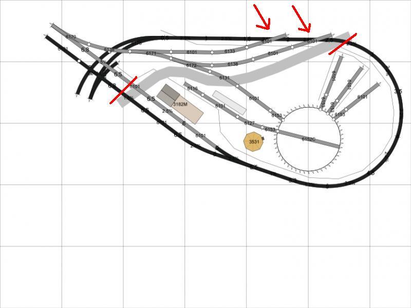

Door de twee opstelsporen boven, die een stukje over het stijgende spoor liggen, kan je pas later beginnen met stijgen en blijft er (te)weinig over om het hoogteverschil te overbruggen....
Wat overblijft is het stuk tussen de rode strepen....
Zou er toch nog even naar kijken.
Succes
Ferry

Oke'
bedankt voor de tip .
zal ik zekker rekening mee houden .
ik ben bezig geweest met stijging .
in het tekenprograma maar is voor mij nieuw
en kwam er niet goed uit .
maar zit volgens mij op 2,5 % stijging !
de op stelspoor kommen op 8 cm
dus kan er een stukje onder .
en moet ze anders iets in korten ??
of wat rechter langs het opstijg spoor
mijn dank mark

Ik kan niet goed zien op de tekening waar precies het beginpunt ligt...
Als je max 3 cm stijging per meter aanhoudt en daarbij stukjes vam ong. 20 cm spoor voor begin en einde helling, dan kan je zo zien hoe je uitkomt.
Overigens is 3 graden echt wel het maximum, zeker gezien het feit dat de helling in een bocht ligt...

bedankt ferry
in zover ik het nu zo kan zien kom ik uit op 250 tot 270 cm lengte .
dit x 2,5 % is 7,5 a 8 cm hoogte !

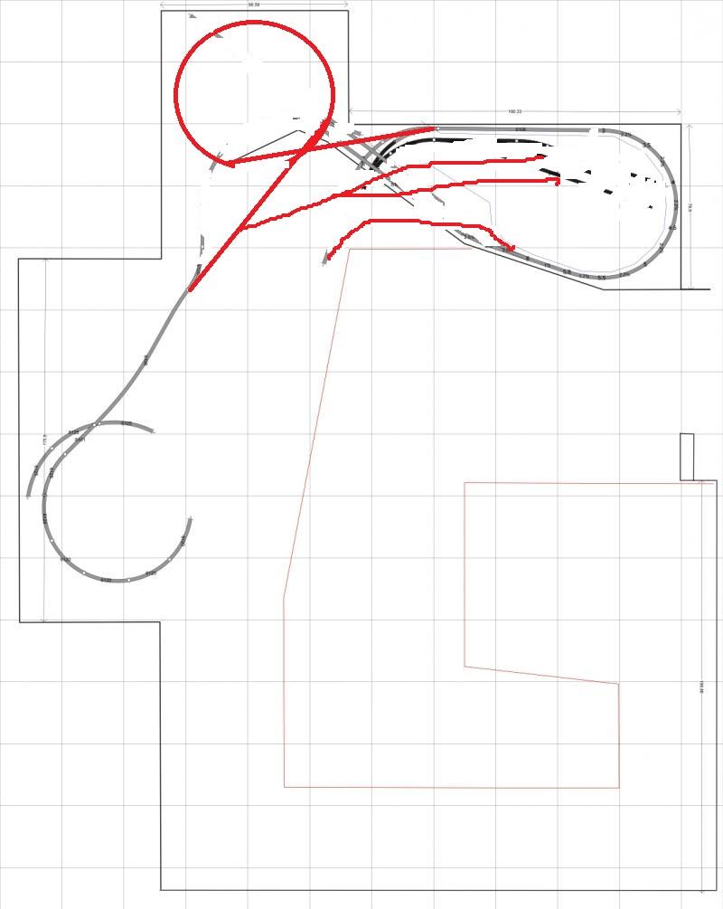

Kun je niet zoiets doen?
snelle schets

Bij een lengte van 250 tot 270 cm is 2,5 % 6,25 - 6,75 cm hoogte...
Je gaat meer richting de 3%
Overigens moet je daar de beddinghoogte en tracehoogte van de brug nog afhalen. Het is wat krap allemaal...
Ferry

dag J J H S
dat is ong hoe het was , maar ging met nog al wat boogt werk .
en is onder tussen weg.
op uw tekening loopt het wat rechter .!
maar dan moet ik wel heel veel gaan vervangen
Ferry bedankt voor de uit leeg .
maar het is nu denk toch stuk ruimer als het was ?
kan denk niet meer stijg ruimte maken .??

Hallo Mark,
Je hebt ongeveer 3 meter spoorlengte nodig om het hoogteverschil te overbruggen.
Als ik het goed zie, is je basisplaat 18mm MDF. Die dikte gaat er dan nog vanaf.
Wees voorzichtig met dat groene spul. Dat is niet erg maatvast hoe het erbij ligt. Je hebt zo kans op knikken en komt niet zo stabiel over.
Het zou zonde zijn als daardoor materieel besluit om er vanaf te kukelen....
Grt.

klopt vandaar dat deze hoek nu ook weg is.
in dit hoekje moet het nieuwe baan stuk / plan kommen .
ik wil 9 mm mdf als onder plaat pakken .
en er mag i.d.d.maar 1 laag onder plaat op .
maar was met dat hoekje al tijd aan de rommel .
en dan laag op laag , wordt het niet better van .
mijn dank mark.

@ Mark en zoon,zou je een foto kunnen maken van wat er links zit aan de rand van je vorige foto ?
miss dat er dan nog iets zichtbaar wordt waardoor je met een aanpassing toch iets meer ruimte krijgt om te klimmen
Ik kan zo met een slaperige kop verder even niks anders verzinnen om evt een oplossing te verzinnen

Mark,

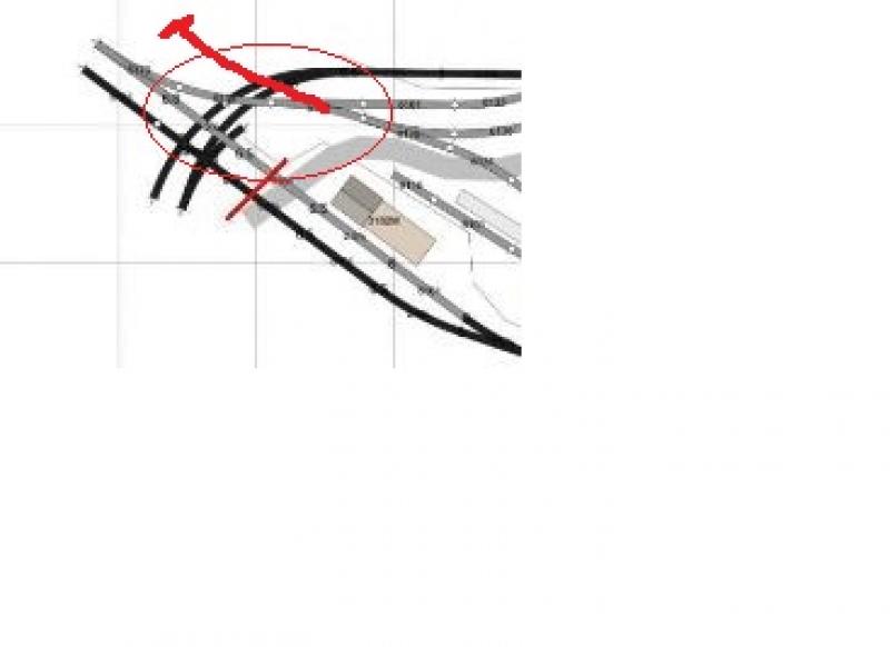

Om het "dalingsprobleem" op te lossen zou je ook kunnen overwegen om het spoor naar het depot iets te verhogen. Zie rode cirkel in het plaatje. Ik doel dan op het stukje spoor tussen de beide wissels links boven. Ca 1 a 1,5 cm is al genoeg.. Eventueel leg je het rechter wissel, wat ik overigens zou vervangen door een Engelsman met naar links een doodlopend stootjukspoortje, ook nog ietwat steigend neer, zolang als de opstelsporen maar vlak liggen
Sorry voor de slechte "capture"
Allie
Laatst bewerkt op: 10 December 2012, 15:15:05 door Railroadtycoon. Reden: gramaticale rommel opgeruimt ;-)

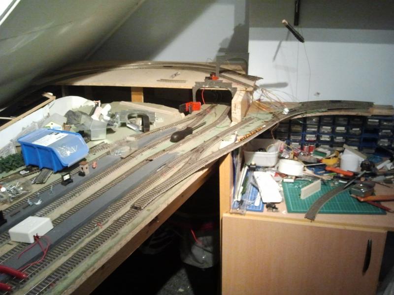

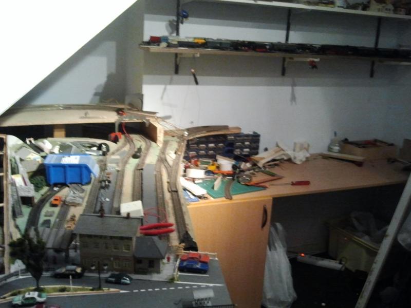

Allie en Tijgernootje bedankt.

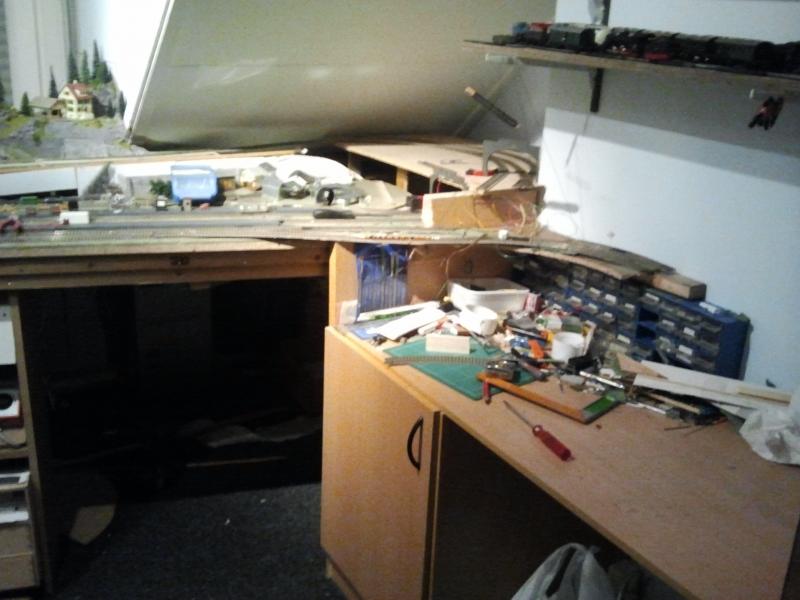

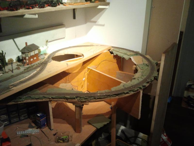

ik heb wat foto's van hoe het nu is , kijk a.u.b. niet naar alle troep .
want onze jongen heeft geholpen met afbreek .
en die kan er bijna net zogoed als ik een zooi van maken .
foto's zijn snel met de telefoon gemaakt ,, maar hadden julie vast al gezien.
Allie dat uit haal spoor / stootjuckspoor is een goed idee
dan kan je er wat rijden zonder op de hoofd baan te kommen .!
kom zo steets wat veder .
dank u . met vr gr mark.
