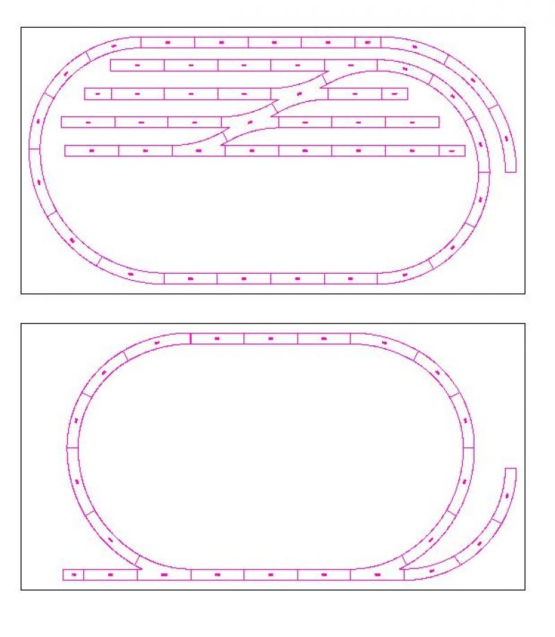

Net even een snel ontwerp met evt. onderschaduw station.
Ik heb hier nog wel een 2-tal vragen bij.
Welke mogelijkheden kennen we tot keren van de gehele trein ? dus niet alleen de loc.
Wat zou ik verder nog kunnen op de bovenbaan? (Letop uitwijking links is voor evt toekomst).
De bovenste tekening is het schaduw station met een vol ovaal om te stijgen (voldoende lijkt mij).
onderste tekening is de bovengrond (weet nog niet wat ik hier precies mee kan (wil de trein graag kunnen keren).
Dit waren de werkzaamheden voor de middag.
Vanavond eerst het schaduw station een uitleggen en kijken of het mij bevalt.

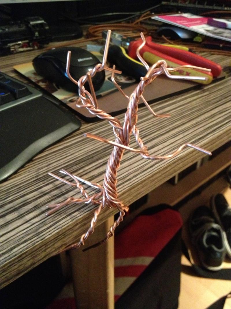

Dit ga ik proberen door de techniek met het flexibele vinyldraad en solderen.
Van de week komt er dus een update over de baan en evtueel het begin van een diorama.

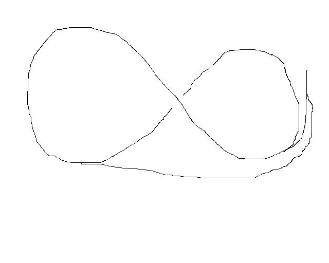

Hallo Relexman
De eerste tekening is helemaal zo gek nog niet met een leuk schaduwstation dat ziet er goed uit en je kunt later nog uitbreiden
Ga zo door lekker puzzelen
Gr. Robin

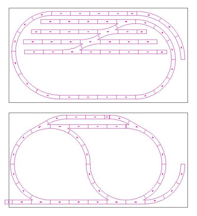

even een herzienend oog op het plan.
Na aanleiding van goede tips van Nero en Bosje77 ben ik verder gaan puzzelen.
Bijgekomen is een bovenstation en een keer mogelijkheid.
Links op tekening nogsteeds de mogelijkheid tot uitbreiden vana de baan.
onderste tekening is de bovengrond (Iemand nog verdere ideeen?).
Vanavond eerst even mijn eerste vinyldraadboomp verdermaken (hopelijk komt deze vanaaf nog af).

nero
Berichten: 232
Re:Kleine slaapkamerbaan (tijdperk III Duitsland)
Reactie #23 Gepost op:
03 December 2012, 13:21:04 »
neer leggen en rijden
kan je zien of er nog dingen zijn die anders wil/kan/moet
Berichten: 12260
Reactie #24 Gepost op:
03 December 2012, 16:53:09 »
Even inbreken met een vraagje
Als je bovenste tekening je schaduw station word,dan heb je evt best een probleem denk ik.
Je kan t maar vanuit 1 rijrichting bereiken,en al die korte spoortjes rechts waar zijn die voor ?
Ik zie van die korte spoortjes (zo zonder uitleg) even niet de functie en zou er dan ook voor gaan om die weg te werken.
Verder(als t niet anders kan qua rijrichting en bereiken van schaduw deel)zou ik dan kijken of je een wissel kan leggen voor je 1ste normale wissel,als je dan zo je sporen met normale wissels uitbreid tot wat op tekening staat dan heb je iets meer lengte denk ik.
Tot zover deze inbreuk

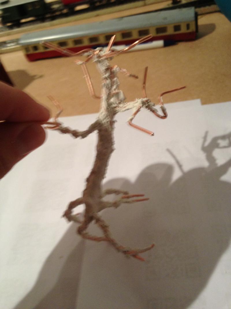

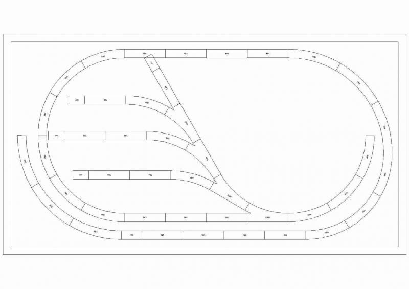

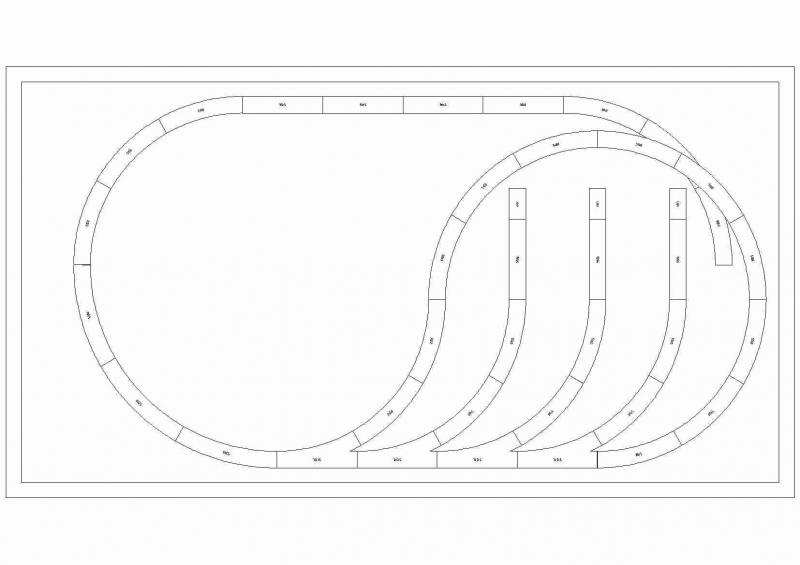

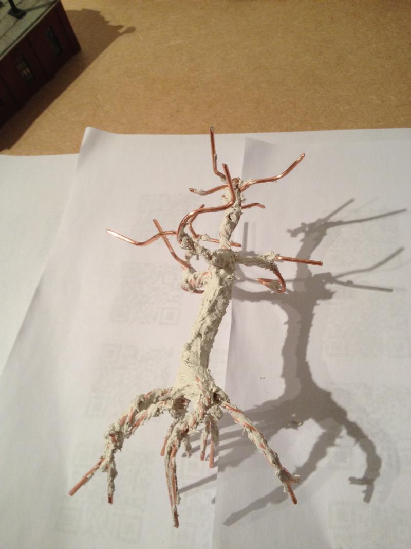

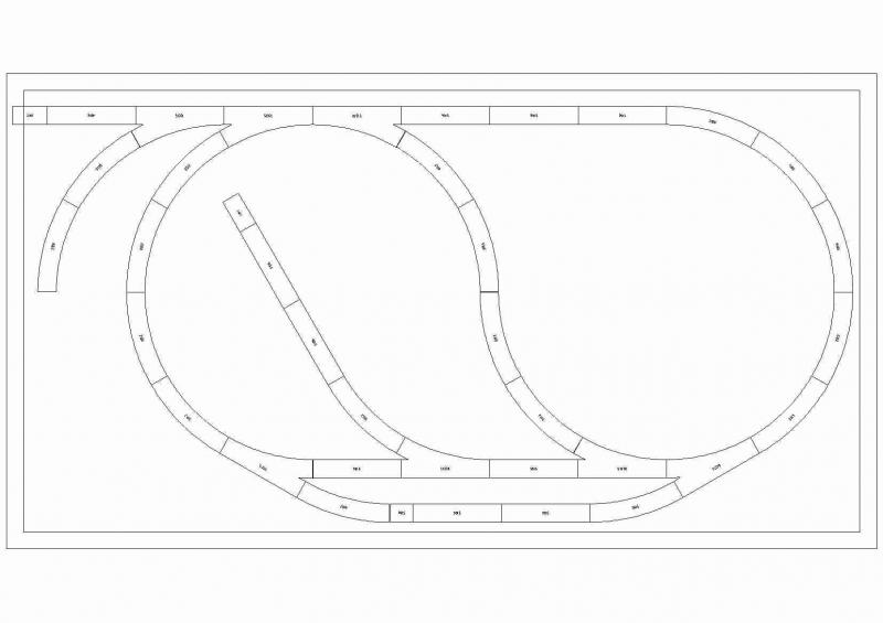

Hierbij een aantal plaatjes met daarom baanplannen en probeerselen van boompjes.
FOTO1: De bovengrond van mijn baan (hier moet nogwel een thema voor komen Tijdperk III).
FOTO2: Schaduw station nummer 1 (letop blokje 7191 valt onder het spoor, wegplaatsen van wagons en evt. locs)
FOTO3: Schaduw station nummer 2 (Keren en het wegplaatsen van kleine treinstellen)
Overige FOTOS: Boompje proberen (wat vinden jullie ervan?)

Berichten: 12260
Reactie #26 Gepost op:
07 December 2012, 09:51:50 »
De laatste tekening geeft je niet eens ruimte om 2 rijtuigen neer te zetten,ik gok dat dat rechte stukje ong 20-25cm is maar meer ook niet
Je idee van hoe je die sporen kan bereiken is wel handig,dus miss is het een idee om dat gebruikte idee in de lengte richting over te doen ?

Berichten: 2942
Twentelijn 1968-1980
Reactie #28 Gepost op:
07 December 2012, 16:15:33 »
Ik ben bang dat je ontwerp steeds verder af komt van wat straks praktisch is.
Heb je er bijvoorbeeld wel eens over nagedacht dat een trein ergens zomaar kan gaan stilstaan? Dan moet je er nog wel bij kunnen... Of, doodlopende sporen in een schaduwstation - dan rijd je er vooruit in, maar... achteruit er weer uit? En een perronspoor van ca. 35 cm is goed voor 1 locomotief, of een klein locje met 1 wagon...
Ik denk dat je je het beste kunt concentreren op een eenvoudig ontwerp en je richten op maximaal 1 of 2 korte treinen. Meer kan met jouw beperkte ruimte nu eenmaal niet op h0.
Zoals het nu is verwacht ik dat je enthousiast gaat bouwen, totdat de rails ligt en je voor het eerst gaat proefrijden. Dan loop je tegen de beperkingen aan en is de lol eraf. Dat zou ik persoonlijk jammer vinden. Ik heb die situatie al eens meegemaakt. Dat is echt heel frustrerend kan ik je vertellen.
Mijn welgemeende advies: houd het simpel. Vergeet die keerlus (kost teveel ruimte en dat heb je niet) en maak gewoon een eenvoudige ovaal als basis. Varianten kunnen dan zijn:
- een schaduwstationnetje van max 2 sporen in de achtergrond (dus dat deel van de ovaal dat het verst van je af ligt);
- een schaduwstation een niveau lager (zoals ik probeerde aan te geven mijn vorige bericht in dit draadje);
- een klein stationnetje met 1 of 2 sporen in het zicht (als je meegebogen wissels gebruikt kun je een lengte van ca. 90 cm halen met rechte rails, goed voor een loc met 3 of 4 tweeassige wagons).
Voor de volledigheid: het is niet mijn bedoeling de betweter uit te hangen. Mezelf teruglezend komt dat wel een beetje zo over. Ik probeer je te helpen door aan te geven waar ik denk dat je tegen teleurstellingen gaat aanlopen. Succes!
