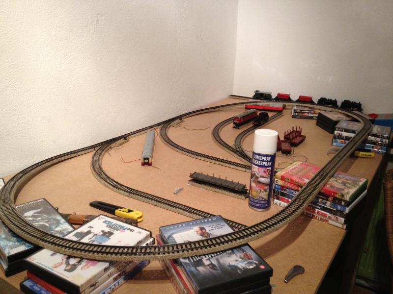

Hallo mede Bouw fanaten,
Zoals ik heb beloofd in mijn voorstelling komt hier de baanbouw.
Ik zal mijn project even voorstellen.
Het materieel wat ik gebruik is Marklin M-rails en locs.
De baan is een samenstelling van 3 startpakketen met veel extra rails.
Een echt baanplan heb ik nog niet echt omdat ik met een ruimte gebrek zit.
Nu is de ondergron voor de baan gereed en ben ik opzoek naar een leuk baanplan,
Maar naar veel hersenkraken en denkwerk ben ik nog niet erg verder gekomen.
Wel heb ik een baan uit het banen boek uitgelegd om zo ook wat inspiratie te zoeken.

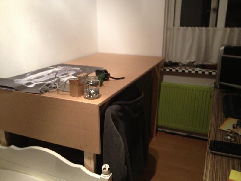

De ondergrond van de baan heeft de afmetingen 95x170.
Mijn plan is zoiezo om een kleine berg te maken en een klein dorpje met station.
De baan wordt gebouwt in het tijdperk III in Duitsland, maar over dit tijdperk weet ik niet al te veel.
Hebben jullie ideen,tips of andere informatie waar ik wat aan zou hebben GRAAG!

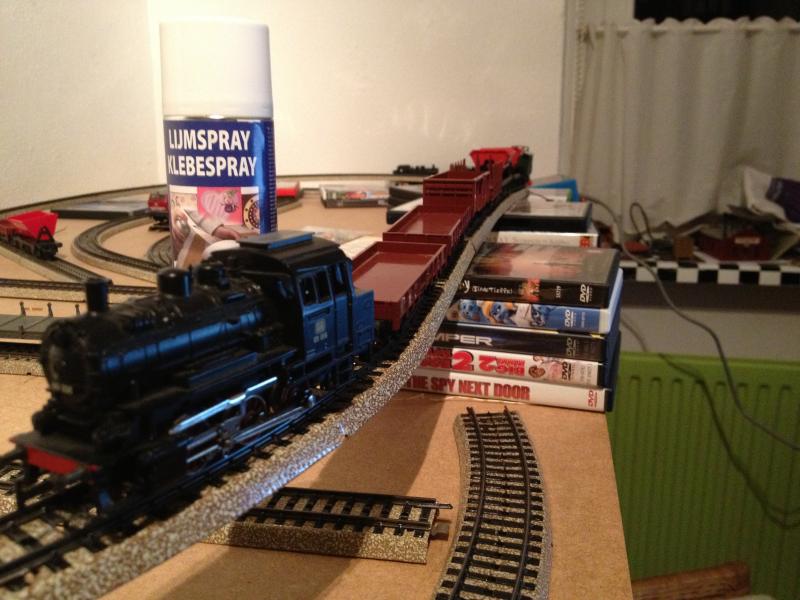

Ik heb hier een aantal foto`s geplaatst om vast een klein overzicht te krijgen van wat ik allemaal al gemaakt heb.
Gr. Patrick.

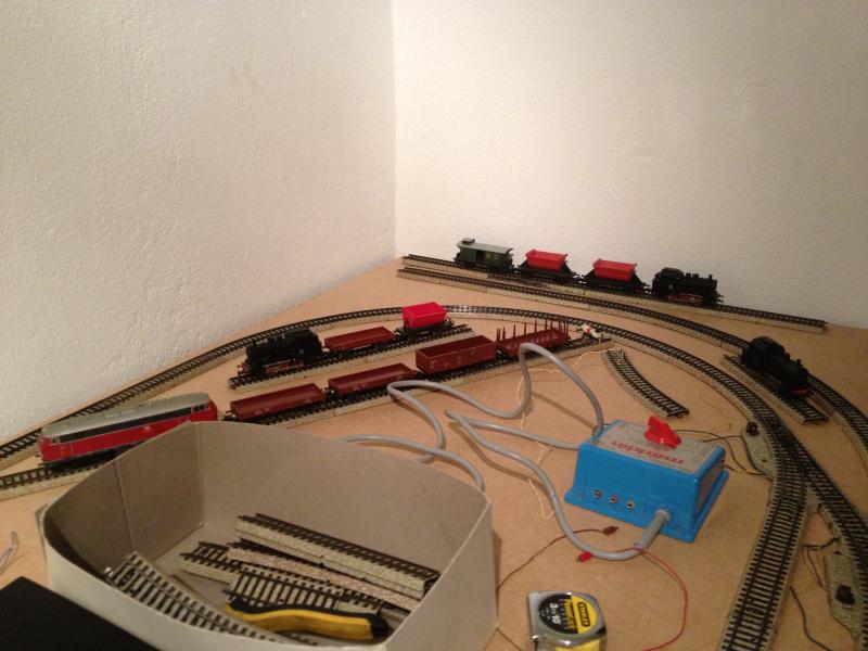

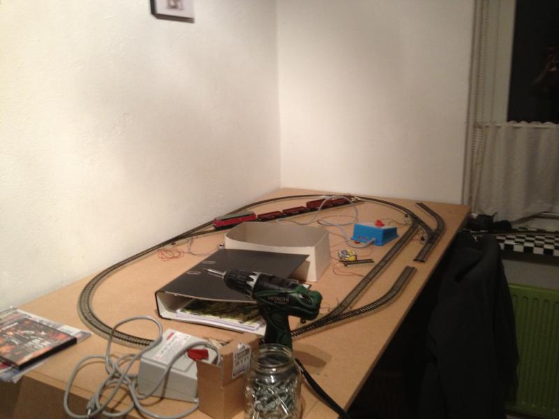

De eindsituatie van de Baantafel.
Het eerste spoor ligt al op de baan.
De treinen hebben analoog hun ronde getest.
Laatst bewerkt op: 29 November 2012, 23:33:09 door Relexman. Reden: edit 29-11-2012 (baangroote stond 95x150)

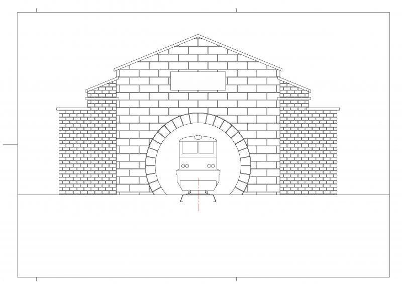

In de verloren uurtjes op het werk als CAD-tekenaar even een tunnelportaal 1:1 voor H0 gemaakt.
Tekening is voor een A3 formaat papier en moet daarna zo temaken zijn.
Ik zal eens kijken of ik dit ergens op de baan kan gaan gebruiken.
De orginele foto die ik heb gebruikt. (2-spoor)
Het gemaakte tunnelportaal. (bewerkt tot 1-spoor)

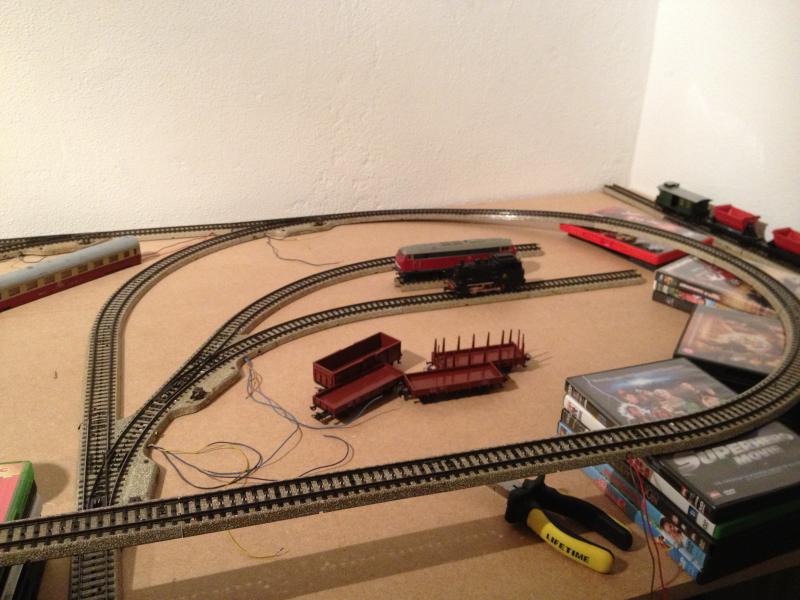

29 November 2012, 19:10:09 »
Gisteren binnengekomen 50 H0 staande poppetjes (besteld op marktplaats).
Ik weet nogniet precies wat ik ermee van plan ben maar zoiezo wat vulling zodra ik met de scenery kan beginnen.
(Foto volgt nog)
vandaag maar eens even weer hard nagedacht wat ik nu precies met de baan wil.
Ik ben al wel van plan om er een module van te maken zodat ik later kan uitbouwen.
Ook heb ik block voor m-rail gevonden voor Acad en daarmee experimenteer ik de mogelijkheden op dit formaat ondergrond.
momenteel ben ik een soort van station uitgelegd met een mogelijkheid tot rondrijden.
ik zal vanavond even wat foto`s maken en dan kunnen jullie eventueel meedenken over het onderwerp.
misschien hebben jullie ook wat ideen hoe ik een schaduwstation kan gaan uitleggen.
(Baan word alvast geplannend voor digitaal).
mocht je tips hebben hoor ik die graag.
Wel heb ik nog een vraag,
Kun je met een half rondje van 5100 spoor van marklin een verdieping lager ?
en wat raden jullie aan voor afstand tussen de bovengrond en het schadusstation ?
Alvast bedankt.

Chris80
Berichten: 3376
Re:Kleine slaapkamerbaan (tijdperk III Duitsland)
29 November 2012, 20:42:29 »
Leuk begin!
Een lager gelegen schaduwstation ga je denk ik niet redden met je ruimt. Gemiddeld wordt als max 2% aangehouden in bochten en 3% op rechte stukken.
Bouw Zeedoorn.
Modulebaan.nl L'Esimé
nero
Berichten: 232
29 November 2012, 22:04:12 »
of je moet een stukje van de muur af
dan een dalend spoor aan de binne zijde
en die mag rustig iets meer als 3 % zijn
dan van af de voor zijde in de bocht beginnen met klimmen aan de achter buiten zijde om hoog
dan heb je wat meer lengte en ruimte voor een onder liggend schad stat
of op je baan boven dalend en klimmend spoor je boven spoor iets laten klimmen
heb je daaronder de ruimte
1 cm is dan onder ook 1 cm is al 2 cm gewonnen

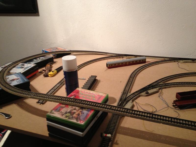

en zoals beloofd de foto`s.
Het gehele ''station'' neergelegd (Wat vinden jullie van dit idee als schadus station?)
Rechterdeel van het station.
Linkerdeel van het station.
1e testronde met onbeladen goederen wagons.

Berichten: 12179
Schwarzburg-Neuffen-Bahn
30 November 2012, 00:03:27 »
Het is handig en verstandig je baan als amfitheater op te bouwen: vooraan laag, naar achteren toe hoger. Je doet nu het omgekeerde en daar ga je waarschijnlijk spijt van krijgen.

leuk zo'n begin maken. Ik zat te kijken naar je schaduwstation. Als ik het goed zie moet elke loc die je op de zijsporen wilt plaatsen in- en uitsteken op een heel kort stukje. Daar waar je zowat de tafel af rijdt. En de ruimte om te manouvreren is wel erg kort lijkt me. Je kunt nu alleen locs wegzetten. Nooit met een wagon of rijtuig.
Op zo'n klein oppervlak is het wellicht handig om eens te kijken of de rangeersporen beter niet dwars gelegd worden maar parallel aan de lange kant op de een of andere manier.
Succes met je baan.

Dat heen en weer rangeren in een schaduwstation zal je gauw gaan vervelen of zelfs frustreren. Je kunt het niet goed zien, je kunt er niet bij, etc. Ik zag in een ander draadje het idee van een "kombaan". Dan komt je schaduwstation opeens onder je hoofdstation te liggen en je hebt bovendien opeens ruimte om rustig een etage te dalen. Volgens mij is dat voor jou een bruikbare oplossing. Kijk maar of je er iets mee kunt:
http://forum.beneluxspoor.net/index.php/topic,48243.msg776302.html#msg776302
