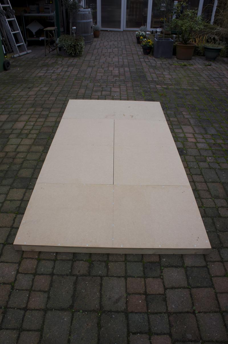

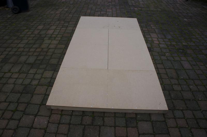

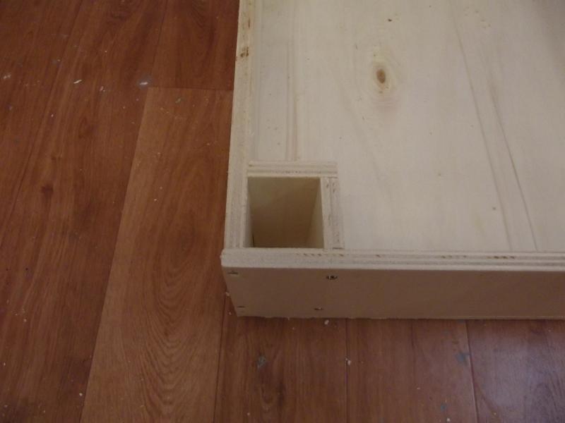

Nou vanmorgen om 7 uur schrok ik wakker. Dan wil je beginnen aan deze hobby je hebt wat plannetjes en hebt al flink wat gelezen over modelbaanbouw. Dan schrik je wakker en droom je van je baan haha. Zo snel als ik kon douchen wassen en aankleden. Door de garage van mijn vader gezocht naar hout en platen. Helaas niks. Hmmm Gamma is maar 5 minuten rijden. Een jus d' orange ontbijtje en sigaretje later sta je voor de Gamma. Dicht verdorie. Ohw half negen gaat hij open. Nog 5 minuten wachten.... Tiedeldie de deuren gaan open en ik ren zo ongeveer naar de hout afdeling en neem me vanalles wat mee. Mdf plaat en balken. Want ja we hadden gedroomd over een baan en nu wil ik toch beginnen met een baantje dus dan worden het modules. (nog bedankt voor de tip iedereen) Alles in de auto en karren naar huis. Paste niet allemaal in de auto dus rij naar huis met de balken uit het raampje stekend.
Een maal thuis aangekomen eerst eventjes gekeken op internet naar wat modules.... Ja dat moet lukken. Kwart voor 9...Sigaretje en alles bij elkaar zoeken. Decoupeerzaag, handzaag, schroeven, boormachine, meter, potlood en goede zin CHECK....
Meten, zagen PATS eerste splinter... G##V#RD#M#E... Pleistertje en niks aan de hand en weer aan de slag. Hmmm dat gaat lekker alles gezaagd op maat en alles uitgetekend. 10 uur hmmm we gaan lekker.....OHHH wacht voor dat ik het vergeet... Inhammen in de balken maken voor de electra.. Meten zagen en PATS... 2de Splinter J#Z#S C##I#T#S....pleistertje 2 en gaan met die banaan.... Sigaretje en even kijken naar wat we aan het doen zijn.... Foto's maken ben ik dus helemaal vergeten.... Zo even alle inhammen op de bandschuurmachine gladstrijken.... PATS splinter 3 .... H##L#G# M#RIA waarom... nouja eruit trekken en door met die modules... 11 uur en de eerste module is af gelukkig...
Dan zie je al meteen waar je het voor doet.
Nieuwe energie door te zien wat we aan het maken zijn... De andere 3 gingen vrij makkelijk in elkaar... Meten is weten dus toen we ze allemaal af hadden alles tegen elkaar gelegd en ja hoor het klopt. Nu alleen nog gaten maken in de balken waar de moeren komen om het geheel aan elkaar vast te koppelen. Maaaaaar we hebben een begin en al zeg ik het zelf een tamelijk goed begin.
Het is vrij zwaar het geheel maar het is wel stevig en zal ook niet gaan verbuigen. Door vocht kou of warmte. Althans dat maak ik mezelf misschien op dit moment maar wijs :P... Half 12 hmmm nog even naar een boekenzaak gereden en nog 2 boeken gekocht over modelbouw. Maar eerst even deze post afmaken en even aan jullie laten zien hoe ver we gekomen zijn in 12 uur :P haha
Nou dat was het dan wel voor vandaag althans voor het klussen :P. Misschien iemand een idee voor wat er nog moet gebeuren aan de modules of klopt het zo wel een beetje.
Groetjes Remco.

Ziet er strak uit. Maar wat dacht je van poten?

Inderdaad poten met wieltjes. Ik blijf je volgen leuk! (y)

Hmmm poten daar zeg je me iets. Daar had ik nog helemaal niet aan gedacht... tja maar dan moeten het dus poten worden die er ook weer onderuit kunnen want moet de modules makkelijk kunnen opbergen... Daar ga ik me strakjes op het werk een beetje over lopen peinzen...
Iemand een idee? haha dat word me nog wat zeg.... Daar kom ik dan nog even op terug... Maarja het begin is er :P

Dat wordt wat gedeelte kan best meevallen hoor,zeker als je in een kort tijdsbestek zoveel in mekaar hebt gemikt  ;D
Ook in poten keuzes genoeg,vast aan een bak,of verwijderbaar,met of zonder wieltjes van hout of enz enz enz  ;)
Kortom wat wil je ermee en dan zijn keuze's zo gemaakt.
Je kan ze dr gelukkig nog altijd aan vastmaken aan je modules zolang er geen scenery is gemaakt,staat tenslotte een beetje raar als er een paar schroeven dwars door een spoorlijn worden gemikt om een poot vast te maken ;D

Paar klapschragen werkt voor het eerst ook wel. Ben wel blij dat ik er niet mee hoef te slepen, lijken me fijne ruggenbrekers.. ::)

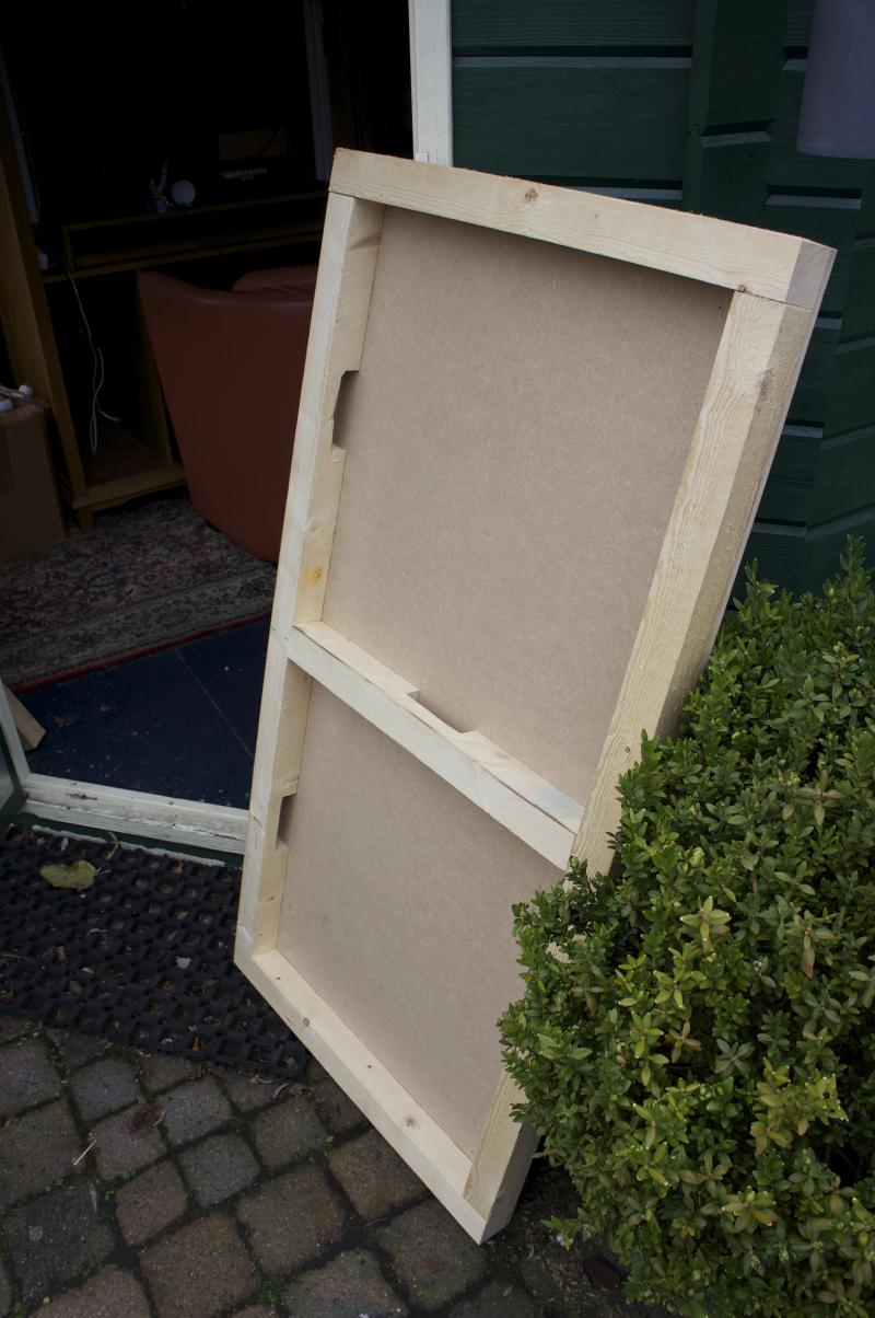

Misschien een beetje te laat, maar waarom heb je (dikke) balken onder de platen gebruikt ???
Dit maakt de constructie onnodig zwaar.
Wij hebben voor onze module's stroken (populieren) multiplex gebruikt.
Hierdoor konden we (relatief) eenvoudig een constructie maken voor de poten.
Ik ben benieuwd hoe je de "poot-contructie" gaat maken.
gr. Henk

@Henk: de grote waarom de dikke balken... nou omdat ik bang was/ben dat het anders snel gaat vervormen. Ze worden namelijk opgeborgen in het oh zo gezellige en altijd knusse en veel te drukke maar oh zo fijne tuinhuisje...:P  Moet wel zeggen dat die modules er echt heel erg gaaf uitzien zoals je ze hebt gemaakt... Dus ik ga me eventjes bedenken of ik niet deze afbreek dan toch voor die multiplex versie ga... Welke dikte had je trouwens gebruikt hiervoor?
Een tuinhuisje lijkt mij nu niet echt de geschikte ruimte om met deze hobby bezig te gaan, 's zomers te warm en 's winters te koud/nat ;)
Onze module's zijn opgebouwd met (populieren) multiplex, 9 mm. voor de plaat en 12 mm. voor de wanden.
Ik weet niet hoe dit materiaal zich houdt in een tuinhuis ;)
gr. Henk

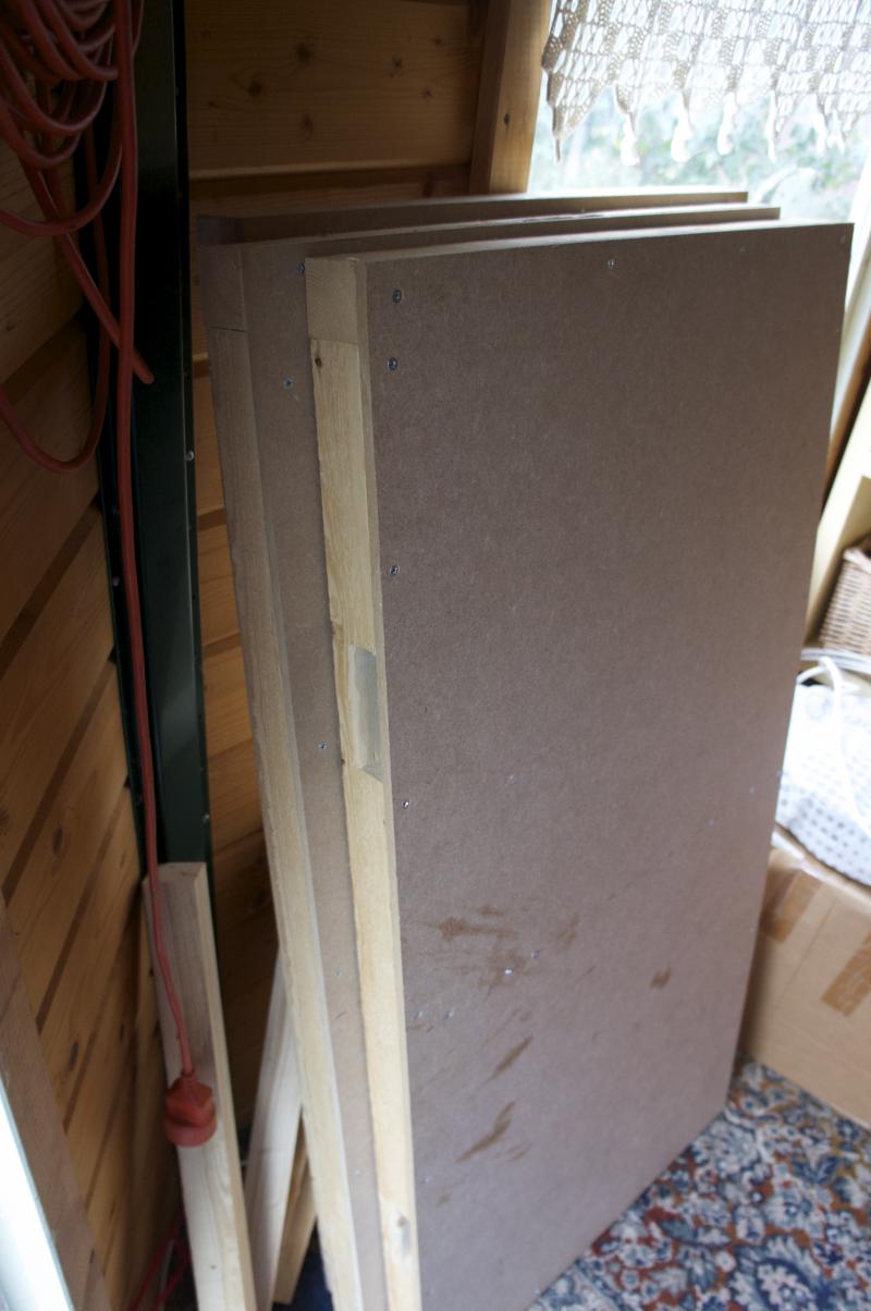

@Henk: Helaas is dat de enige plek waar deze modules kunnen worden opgeborgen.  :( Hmmm misschien toch maar eerst wat kleine diorama's maken en maar wachten tot er plek is als ik een eigen huisje heb.

Even niet om te zeiken,maar serieus,hout en vocht gaat na (een x )tijd niet samen
Al zou je heipalen gebruiken om een frame van te maken.
Wat miss nog erger is,is als je hout een langere tijd bloot stelt aan een schuurtjes omgeving en het dan voor even in een verwarmde ruimte plaatst.
Hout kan best wat hebben zelfs als t geen balken zijn,het meest funeste zit m in het feit dat men het voor even in een verwarmde ruimte mikt en daarna die (droge) koele ruimte in die schuur heet(temperatuur schommeling)
Dat is t ergste van het hele verhaal.
Tot zover deze korte inbreng in dit verhaal  ;)

Tuinhuissie is toch droog, regent het er  ??? Vroeggah werd hout gewoon aan de lucht gedroogd onder een afdakkie, hebben hier jaren de planken eiken in een oude vleescontainer bewaard, nix aan 't handje.....
