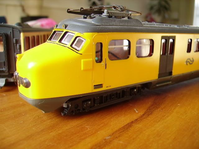

Amber, als jij een Lima hondekop wil verbouwen dan wil jij dat en dan gaan we je er bij helpen. In het pre-PIKO tijdperk heb ik een L*hondekop 2 en 4 verbouwd met behulp van Mastica ombouwsetjes en ik ben er nog steeds tevreden mee. Ik wil er voorlopig geen PIKO naast zien, want kopen is vele malen makkelijker dan zelf bouwen en de bevrediging die zelf bouwen geeft is groter dan welke kant-en-klaar gekochte collectie ook.  De eerste stappen op het zelfbouw-terrein liggen in het ombouwen van iets wat je niet aanstaat of waar je je vaardigheden op wilt uitproberen en om te leren. Op dat punt ben je nu aangeland.
Eerst moet je je afvragen wat en hoe; Wat wil je veranderen en waarom? Uiteraard ziet een Hk er met nieuwe panto's al beter uit, maar de indeling van het stel blijft fout en de uitvoering van de raampjes (ruitplastic achter ovale gaten) wel erg speelgoedachtig. Dus; stel jezelf de vraag; waar wil ik verbetering in aanbrengen?
Daarnaast het hoe; hoeveel is het je waard om het te verbeteren? Wil je het professioneel laten overkomen, zodat er hooguit nog op detailpunten verschil met de PIKO te zien is? Of wil je met simpele middelen de hk een stapje verder brengen om uit te proberen?
Over de Lima hondekop; Uiteraard is het een vrij simpel ding; een bovendoos op een onderdoos met een aantal rudimentaire draadjes in de motorbak. Twee schroefjes en drie klikverbindingen en hij is open.
Over de panto's; die van Lima vind ik vrij hopeloos, maar niet hopeloos genoeg om weg te gooien, ik heb er wel een aantal. Zodra er een ook maar een beetje stuk is; gelijk vervangen, repareren levert niks op. Je kunt ze ook vervangen door Sommerfeld panto's, maar voor een klusbak vind ik dat teveel eer en een koop-oplossing (maar wel een goeie koop-oplossing ;D).
Koppelingen; er zijn imitatie- scharfenberg koppelingen in de handel voor niet al te veel geld. Feit blijft dat die vlakken in de schortplaten open horen, dat moet je dan gaan uitsnijden. Wel even een vloertje leggen tpv de cabine, anders krijgt de machinist last van ongewenste koeling via de broekspijpen, en je kijkt akelig in en er schijnt licht doorheen. Binnenzijde zwart verven, scharfenberg koppeling erin lijmen en je bent een heel eind.
verlichting; gewoon met ledjes; die geleiden stroom in een richting en gaan bij omkering van de gelijkspanning gewoon uit. Bovendien kosten ze niks en hebben ze (bij goed gebruik) in principe het eeuwige leven.
Andere tips; doe iets aan de raampjes, denk na of je de bakindeling wilt wijzigen (veel werk maar nog veel meer voldoening) en na afloop van de verbouwing; schilder alles in de juiste kleuren en spuit het over met een halfmatte lak. Dan ziet ie er sowieso al beter uit.
even een fotootje van mijn gerenoveerde Hk; ABDk-bak van een hondekop twee
Succes ermee, en kom maar op met de vragen!

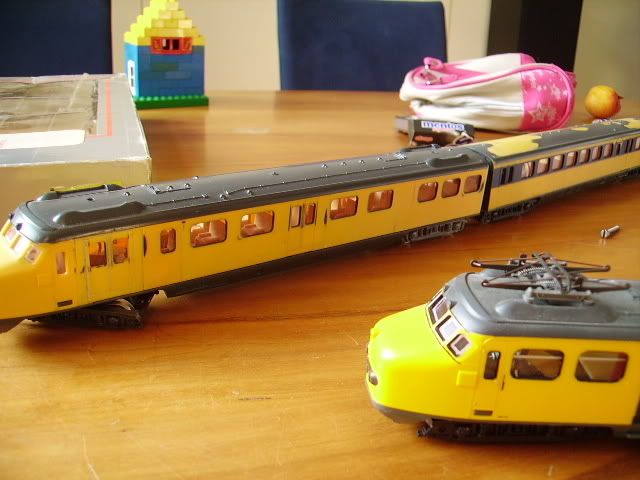

Dit is eigenlijk wel een leuke aanleiding om vanuit de deeper dungeons van mijn treinenmeuk de Lima HK op te diepen.
Dit was voor jaren terug mijn eerste poging om een model met simpele middelen wat te verfraaien.
Hier met wat zilverstift en edding fineliner
en ook gelijk de deuren donkergrijs geverfd en tredes uitgesneden.
De front en sluitverlichting met leds en een weerstand.
wel de gaatjes voor de sluitverlichting boren.
De kopbak open.
de binnenkant wit geschilderd en de stoelen rood, ook zie ik dat ik zelfs in het dak nog extra lood heb gestopt, maar ik rij nu gelukkig niet meer op Lima rails dus een stuk minder last van slechte stroomafname.
Ik ben toen ook begonnen met het ombouwen van een tweetje zonder mastica setje.
Later heb ik nog een oude Lima HK gekocht en een Mastica ombouwset +trasfers+frontramen van GM&S voor het maken van een groen tweetje met gele wing, maar toen was ineens de Piko in aantocht dus dat ligt nog ongebruikt op de plank. Einde Lima bouw.
Misschien dat ik nog een Lima overlangs ga doorsnijden en de kop op een of andere manier aanpassen zodat deze smaller en lager wordt net als de Piko alleen dan klopt de lengte nog niet.
Ik heb nog lang na lopen denken hoe ik zelf zonder losse setjes de ramen minder verdiept krijg, ook voor de Lima PLan E maar hier kan ik niets anders op vinden dan ze allemaal een voor een op maat te snijden/vijlen, staat hier wat over in de oude Railhobby?
