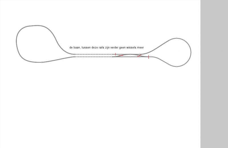

Servé, je hebt twee keerlussen. Dat er tussen de tweede en de wissels nog een hele lengte aan rails ligt doet daar verder niets aan af.

hoe kan ik het bewerken?
servé
servé
Re: Waar keerlusmodule plaatsen
Reactie #23 Gepost op:
08 June 2007, 16:29:07 »
ik heb het al bewerkt.
https://images.beneluxspoor.net/bnls/keerlus_2_1.jpg
kan dit?

Nee, dit kan niet. De spoorlengte welke de kortsluiting voorkomt, of opheft, moet langer zijn dan de stroomafnemende trein die er over heen rijdt. Je vraag waar de keerlus module te plaatsen is beantwoord, en neem die raad nu gewoon ter harte. Als het anders opgelost had kunnen worden dan was je dit ook verteld.

oke, nu heb ik nog een vraag.
ik zie wel eens op site´s (weet niet meer welke) dat men 2 of meerdere keerlussen op 1 keerlusmodule plaats.
kan dit?
servé
PS: tussen de wissels zit ook nog genoeg rails waar de langste trein in past ( 8 G1 bij roco)

Nee, iedere keerlus is een opzichzelf staand geheel, dus iedere keerlus moet 1 op 1 worden opgelost. Want je kunt geen kortsluiting oplossen op twee gescheiden plaatsen te gelijk. Dus ook dat staat in het antwoord, je hebt twee keerlus situaties.
Ook als je de verlichting in de wagons meerekend?
Trein123, als je om advies vraagt en je krijgt deze, neem het dan gewoon aan, voorkomt heleboel gedoe. Het probleem wat je ons voorlegd, is al duizende malen tersprake geweest en al even zo vaak opgelost. Dus nogmaals als het op een andere manier kon, was dit je ook verteld.

ja, ook de verlichting meegeteld
