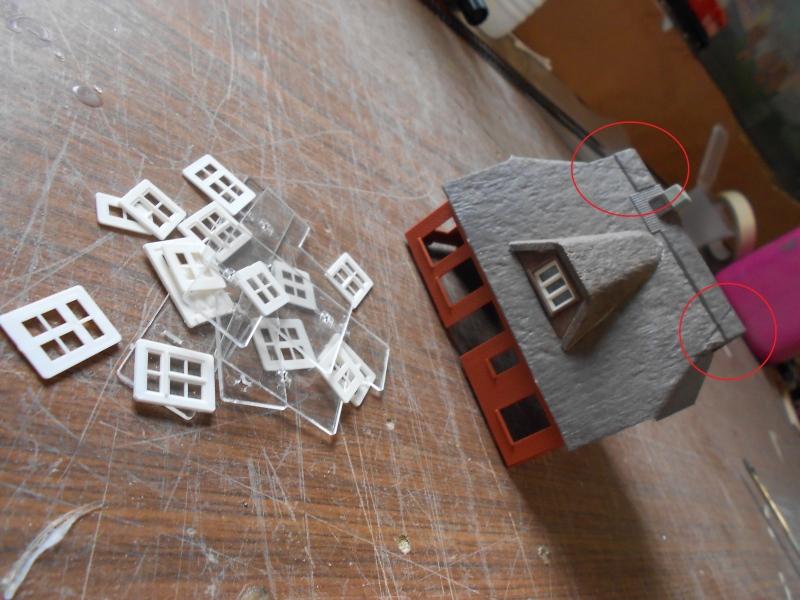

Het meest onnederlands aan dit huis zijn de roodomcircelde punten in het dak:
Als je goed kijkt kan je zien dat ik met een zwarte stift al gemarkeerd heb waar ik de punten eraf ga zagen

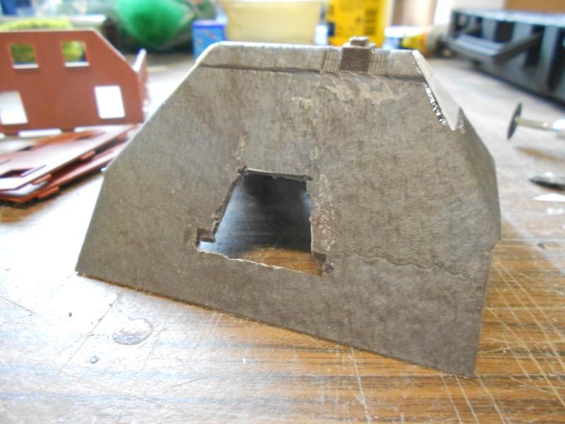

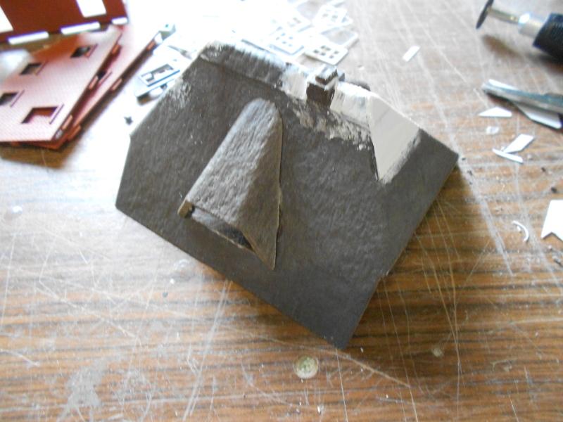

Na wat zaag en plakwerk ziet het er al beter uit:
Het dakkapel was het enige wat wel met lijm vast zat, maar met wat gepast geweld kwam ook dat los  8)
Het dak liep helemaal door, maar omdat ik er een interieur in wil maken heb ik een gat in het dak gezaagd zodat ook de dakkapellen kamers kunnen krijgen.

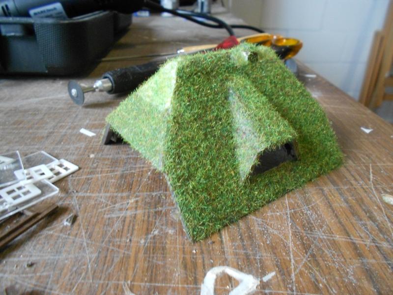

Nu moest het rieten dak nog een pimpbeurt krijgen. Van de 2011 dioramawedstrijd herinnerde ik mijn nog de mooie resultaten met een grasmat. Vanwege de dakkapellen leek het mij geen goed idee om hier een grasmat op te gaan plakken. Dus ik heb het dak met spuitlijm ingespoten en er toen gras over gestrooid:
Lekker groen dakje :)

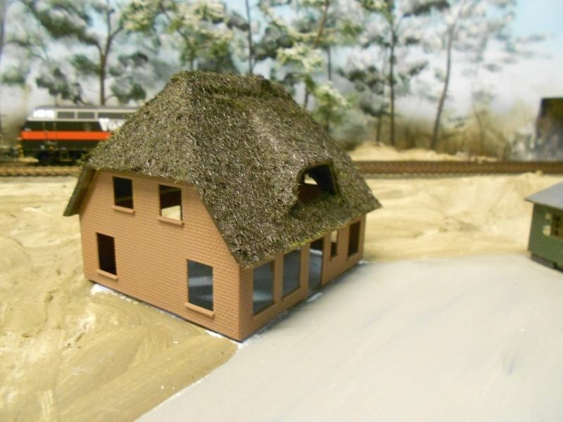

En hier ging het mis. Ik ben het vrijwel direct daarna met latex verf gaan schilderen, maar dat loste dus ook de spuitlijm op. Met wat meer strooiwerk heb ik het redelijk hersteld, maar mensen die dit willen herhalen zou ik aanraden om na het aanbrengen van de gras even wat spuitlak er overheen te doen (kan transparant zijn, maar een bruin kleurtje is net zo handig), en een dagje wachten voordat je verder gaat.
Ondanks het foutje ben ik niet ontevreden met het resultaat
Zoals op de voorgaande foto te zien is heb ik de muren ook gespoten... ik denk wel een keer of 4. Die op de foto vond ik wat te beige, en volgende laag had weer een paarse gloed, maar de 4x was ik tevreden. Na het voegen en schilderen van de vensterbanken heb ik de ramen er weer in gezet (deze keer wel met lijm ;) )
Dan nu de genadeloze macrofoto van het resultaat tot nu toe:

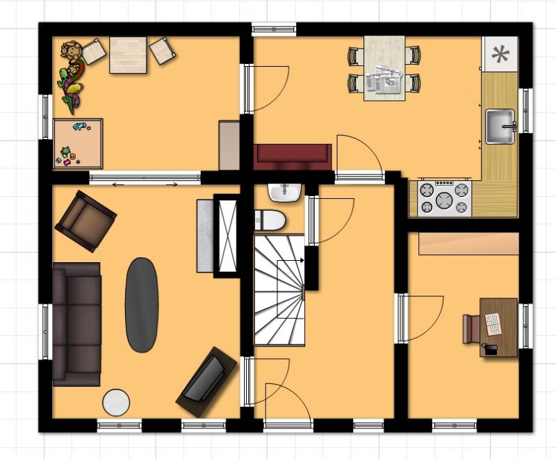

Inmiddels is de schoorsteen en het glaswerk geplaatst. Ik ben nu bezig om het interieur uit te vogelen... Het huisje heeft een beetje een vreemde indeling met de voordeur in het midden, en aan de andere kant een 1 raam precies in het midden. Het raam in de rechter zijgevel (zie laatste foto) is als enige voldoende hoog om er een keuken te plaatsen.
Ik heb dus floorplanner opgestart en ben eens gaan puzzelen:
De woonkamer, speelkamer en studeerkamer zullen een interieur krijgen. Door de plaatsing op mijn baan is het onmogelijk om door het keukenraam te kijken.
Ik ga ook nog een schotel aan de muur hangen denk ik. Volgende week heb ik weer nieuwe foto's hoop ik :)

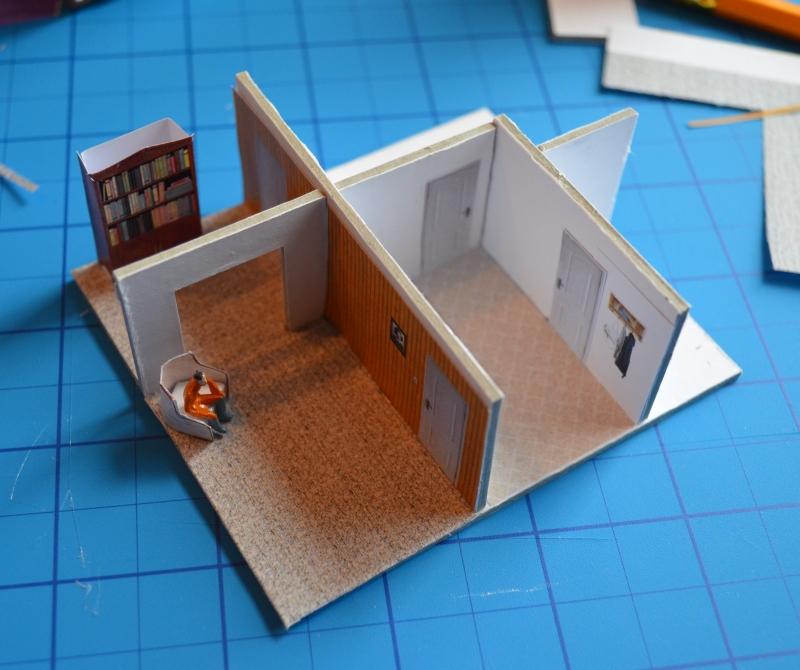

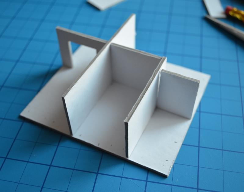

Vandaag ben ik begonnen met het interieur:
De vorige keer sprak ik over een link naar bouwplaten van meubels die ik ooit hier op het forum gezien heb. Helaas heb ik nog niet kunnen achterhalen waar ik dat gezien heb. Mijn eigen zoektocht leverde dit op:
http://papermau.blogspot.nl/search/label/furniture
http://www.bestpapermodels.com/en/free-paper-models/1-15-living-room.html
http://maker.e2ogame.net/download-miniature-scale-hospital-furniture
http://www.matica.com/paper-craft-toys/61/Classic-Miniature-Pinball-Table-Paper-Toy-Models.html
http://www.ngas.co.jp/prego/kids/paper2.pdf
http://fccafe.fc2web.com/kagu02_2.gif
Dit in combinatie met wat gratis 'seamless textures' van tegels, schrootjes en tapijt gaf na wat knip en plakwerk dit resultaat:

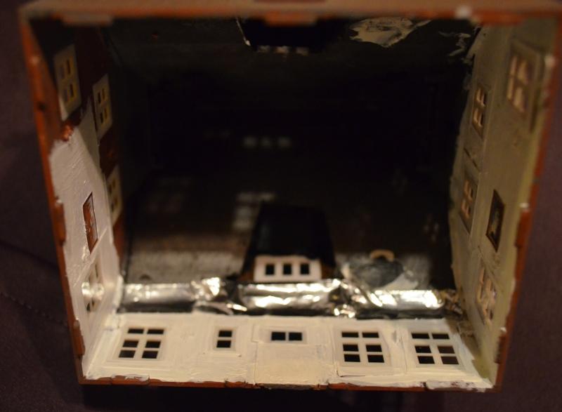

Van het huisje zelf heb ik de binnenmuren gewit. Tussen het dak en muren zat toch nog een kleine naad. Met wat aluminiumtape heb ik dat gedicht:
Excusses voor de slechte foto..
Het plafond moet ik nog maken, daar ga ik een printplaatje voor maken zodat ik daar meteen de smd leds op kan solderen. Net zo makkelijk :)
Verder moet ik nog een bankstel, tv+kast maken en een openhaard (die schoorsteen zit er niet voor niks natuurlijk ;))
Ik denk er over om voor het maken van de bank klei te gebruiken, dat geeft een betere indruk dan papier denk ik..

Benno met dat dak is een prima idee maar is op die tweede foto van dat dak niet wat donker?
Vindt die eerste kleur wat echter lijken.

Hallo Frans,
Als ik het me goed herinner is dit hetzelfde dak, alleen onder ander licht. Het is inderdaad wat donker, maar het moet dan ook een vochtig dak voorstellen want het heeft die nacht net licht gesneeuwd wat door de matige isolatie en het novemberzonnetje aan het smelten is. (De sneeuw komt er dus nog op ;))
