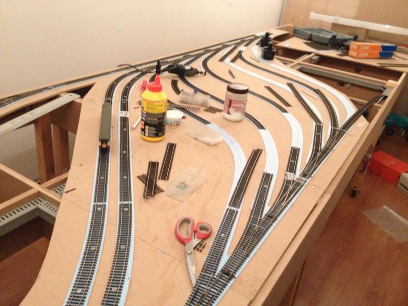

« Reactie #79 Gepost op: 10 January 2013, 22:16:40 »
Nou en dat heb ik vanavond maar weer gedaan  :)
De eerste rails bevestigd en natuurlijk even getest:
Nu ja, dat wist ik nog van mijn vorige baan, je weet maar nooit  ;D

« Reactie #80 Gepost op: 20 January 2013, 22:02:35 »
Korte update.
Afgelopen week niet veel gedaan, druk op werk.
Vandaag en gister weer wat verder gekomen met rails leggen in het schaduwstation:
Nog een weekje en dan ligt alle rails van het schaduwstation. Daarna draadjes trekken ( al weer  ;D) en daarna proefrijden  (y)

« Reactie #81 Gepost op: 27 January 2013, 21:46:46 »

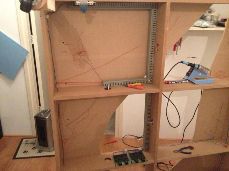

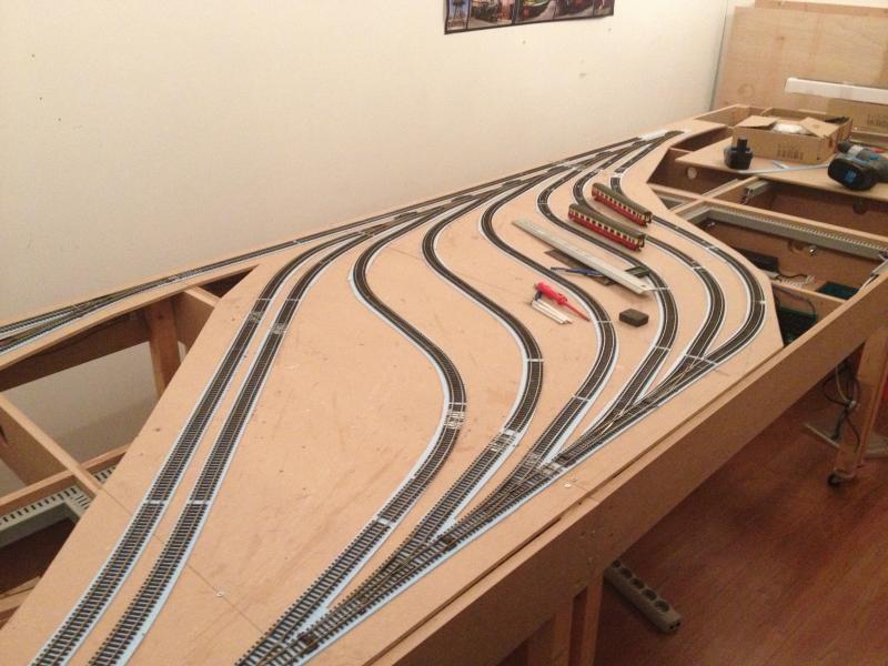

Vandaag weer wat uurtjes achter elkaar aan de baan kunnen werken. Afgelopen week kwam er op de avonden niets meer van. Laat thuis en zo  :-\

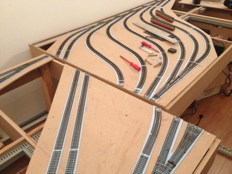

Eerst het restant van de rails voor het schaduwstation gelegd. 8 sporen, waarvan 3 van 2 meter of iets meer en 5 van ca 1,7 m. Voldoende voor treinen van 4 personenrijtuigen (1:87) + loc.
Daarna spannend momentje. De eerste keer dat de modules weer van elkaar komen:
Oh, wat werkt dat prettig module bakken  ;D!!
Even samen op z'n kant zetten en ik kan er heel makkelijk bij met draden trekken  (y)

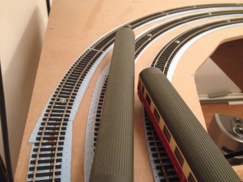

Jeroen, de sporen in je schaduwstation liggen in een bocht. Ben je niet benauwd dat de veertjes van de kortkoppelingen uitgerekt raken als je je treinen daar voor langere tijd laat staan?
nachbar
  • Berichten: 1168
    • Bührtal III
Re:De bouw van het Bührtal II in H0
« Reactie #84 Gepost op: 28 January 2013, 08:49:04 »
Tsja, eigenlijk niet over nagedacht  :-\. Kreeg in de ontwerpfase het schaduwstation niet recht en deze oplossing een paar keer op Stummi's gezien, dus maar zo gedaan. Ik zie het wel ruud en anders maar een voorraadje veertjes aanleggen (als die tenminste los verkrijgbaar zijn  ???)
Gelukkig iemand die dit zich ook afvraagt, dacht ondertussen al dat het vooral een rare kronkel van ons was dat we schaduwstations altijd recht willen hebben...

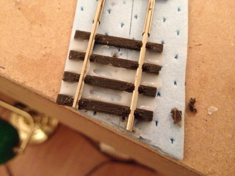

Wat een leuk draadje, zo leerzaam ook, ga het zeker volgen. Maar hoe heb je de overgangen gemaakt van de eene naar de andere module? Is dat gemaakt d.m.v. stukjes printplaat? Kan je eens een detail foto daar van maken?
Alvast bedankt,
« Laatst bewerkt op: 28 January 2013, 22:34:45 door nighttrain1. Reden: taalfouten verbeterd »
Groeten Richard, nighttrain1
Bouw:Modelbaan & modulebakken
nachbar
  • Berichten: 1168
    • Bührtal III
« Reactie #87 Gepost op: 28 January 2013, 22:12:17 »
@ nighttrain, voor overgangen heb ik een makkelijke methode gebruikt. Blauwe onderlaag goed vastgelijmd en daarna rails gelegd en op de module overgang doorgeslepen. Losse eindjes met houtlijm vastgezet.
Denk dat dit wel houdt, ga er toch geen beurzen mee langs. Modules gaan maar paar keer uit elkaar zoals nu.

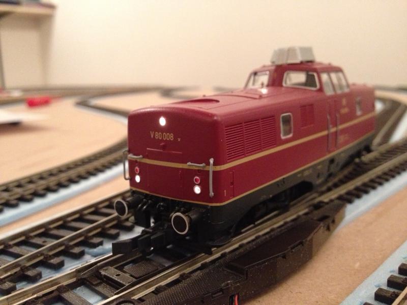

« Reactie #88 Gepost op: 05 February 2013, 21:46:39 »

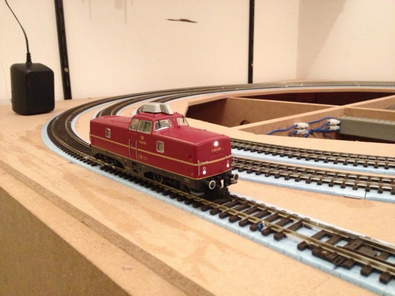

Na een kleine week griep, vanavond ( hoewel nog lang niet fit) maar weer wat aan de baan gedaan.
Rails aangesloten op bezetmelders en ringleiding. Zo'n beetje om het element van stroom voorzien. Vanavond laatste draadjes vastgemaakt en daarna ff met v80 proefgereden. Stapvoets over de wissels zonder problemen. Moet nog wel ff de rails goed schoonmaken.
Blijft Leuk locje V80 ;)

« Reactie #89 Gepost op: 16 February 2013, 21:06:06 »
Voortgang gaat niet echt snel, maar vandaag weer wat gedaan. 2e module bak aangesloten op de ringleiding en bezetmelders. Daarna natuurlijk even testrijden met de V80:
Morgen eens kijken of ik de eerste wissels kan aansluiten.
