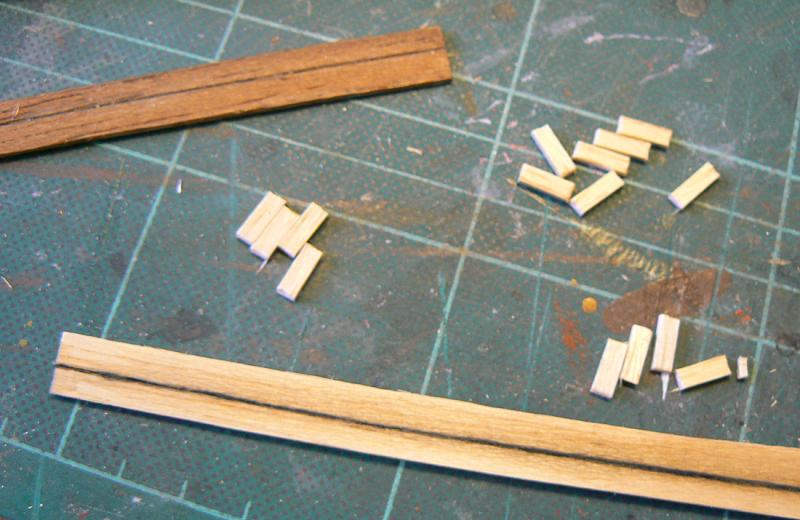

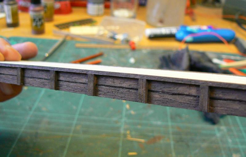

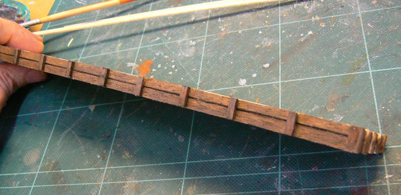

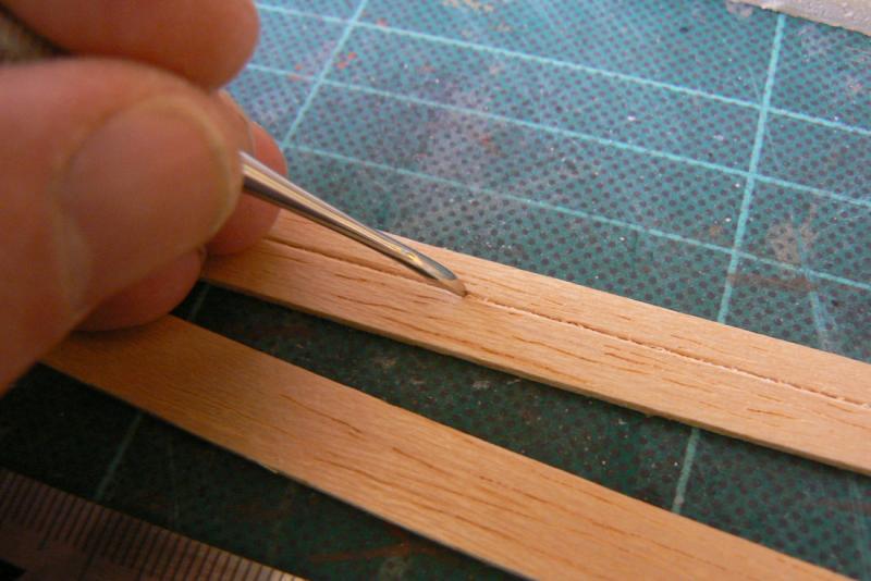

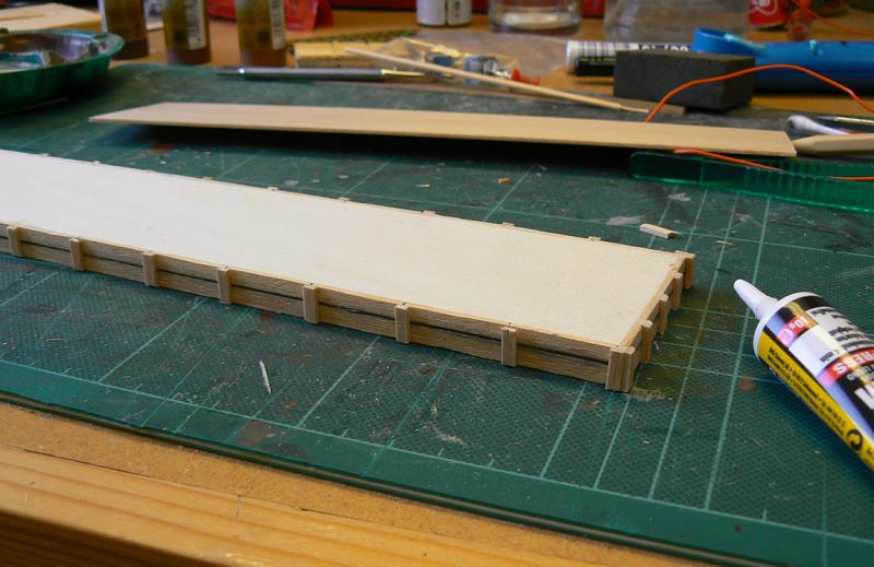

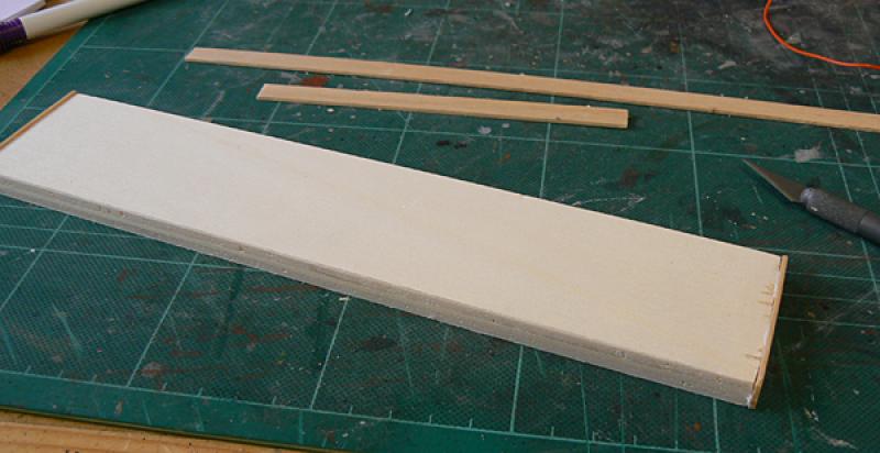

Vandaag een bezig geweest met een tweede proefstukje perron. Dit keer met houten perronranden.
Basis is een plaatje 9 mm triplex.
1,5 mm balsa voor de eigenlijke randen, in het midden ingekrast zodat het twee balken boven elkaar lijken te zijn.
De ingekraste scheiding voorbewerkt met zwarte verf.
De randen op het triplexplaatje gelijmd. Daarop om de 2,5 cm staanders gelijmd van 1,5 mm balsa.
Gebeitst met verdunde bruine en zwarte verf
Langs de omtrek bovenlangs ook nog een latje 1,5 mm triplex.
Perron verder opgevuld met 1 mm balsa en daarop een 0,5 mm gipslaagje.
Eindresultaat wat mij betreft geslaagd. Ik ga alleen nog bedenken of ik de toplaag van het perron van gips doe of fijn zand. Nu aan de slag voor een volledige versie  :)

Dat ziet er mooi uit en brengt weer op ideeën!
  • Berichten: 12262
Re: Bouw Duitse baan
« Reactie #25 Gepost op: 03 February 2014, 12:07:04 »
Ziet er netjes uit  (y)
Wil je hier trouwens nog perron overkapping op doen of andere zaken plaatsen ?
Als je dat nog wilt doen dan is het handig om daar rekening mee te houden met de materiaal keuze voor de afwerking van de bovenzijde van je perron.
Niet alles laat zich zomaar op allerlei ondergrond lijmen  ;)
(kan het weten mijn 1ste keus tijdens het maken van een perron was ook niet de beste keus qua afwerking  :-X)

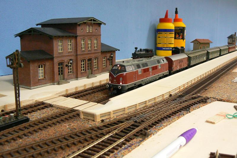

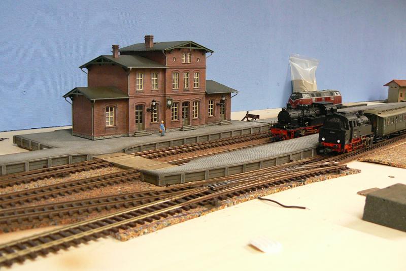

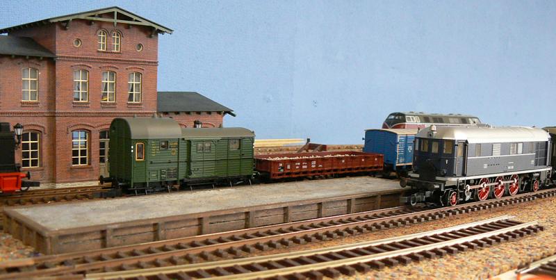

Heeft even geduurd maar nu dan toch wat voortgang: De afgelopen tijd bezig geweest de perrons en het station af te bouwen. De perrons zijn van triplex, afgewerkt met Balsa lijstjes. De bestrating is gemaakt van schuimplaten van Faller. De perronranden zijn op kleur 'gebeitst' met zwartbruine, sterk verdunde verf. Het is erg belangrijk om hier sterk te verdunnen, anders verdwijnt de houtstructuur grotendeels.
En afgewerkt:
