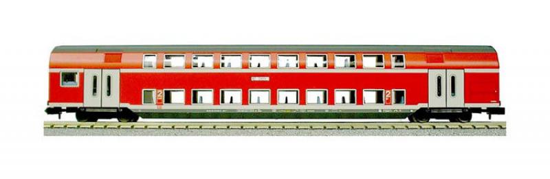

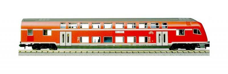

Een vriend van mij heeft onlangs een setje dubbeldekkers van Minitrix op de kop getikt en zou graag binnenverlichting willen inbouwen. Helaas heeft Minitrix hiervoor geen passende verlichtingsset in het assortiment, maar wel dezelfde rijtuigen met ingebouwde verlichting, zoals hier.
Minitrix 11475
We vonden tot nu toe deze oplossingen:
1.   Proberen de onderdeelnummers op te duikelen van de binnenverlichting en deze bestellen bij Minitrix.
2.   Fleischmann heeft een set voor gelijksoortige rijtuigen in het assortiment: 9447. Past deze zonder veel geknutsel in de pendanten van Minitrix?
3.   Zelf verlichting maken met led’s en dergelijke. Veel werk…
4.   De rijtuigen uit de set vervangen door exemplaren met ingebouwde binnenverlichting. Duur…
5.   Of…
Heeft iemand hiermee ervaring opgedaan of een nog veel betere oplossing gevonden?
Alvast dank voor de reacties. :)
