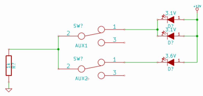

Dag mannen,
Ik heb een NS Sik gedigitaliseerd, en daarin verlichting gebouwd. Op F1 zitten 2 LED's parallel aangesloten, die als 2 koplampen fungeren. Op F2 zit een LED in "zwaailicht-stand".
Nu dacht ik slim te zijn, en zo min mogelijk weerstanden te gebruiken, om ruimte in de cabine te besparen. Daarom heb ik op de blauwe draad 1 weerstand van 1K aangesloten, en zijn de LED's daar alle drie op aangesloten. Op de koplamp LED's zit op het andere pootje de gele draad aangesloten, en op het zwaailicht zit op het ander pootje de witte draad.
Als ik F1 indruk, gaan de koplampen branden.
Als ik F2 indruk, gaat het zwaailicht knipperen.
So far so good.
Als ik zowel F1 als F2 indruk, blijven de koplampen branden, maar zie je het zwaailicht niet/nauwelijks knipperen.
Hoe had ik dit moeten aansluiten? Ik vermoed met 2 aparte weerstanden, maar welke waardes moet ik dan gebruiken, en waar moet ik de weerstanden plaatsen. Tussen de blauwe draad en de LED’s, of mogen ze ook tussen de LED’s en de witte en de gele draad?
Al vast dank voor jullie antwoorden!

« Reactie #1 Gepost op: 12 November 2012, 19:32:12 »
2 koplampen in serie met eén weerstand ca 2k2
zwaailicht ook met eigen weerstand ca 2k2
Tussen bauw of de schakeldraden maakt niet uit.
« Laatst bewerkt op: 12 November 2012, 19:33:44 door ruudns »

« Reactie #2 Gepost op: 13 November 2012, 14:24:40 »
Ruud,
Dank je wel voor je input. Wat had ik nou precies fout gedaan? Die 2 koplampen parallel gezet, of verkeerde weerstanden gekozen? 1 K is toch wel genoeg?
Marco

« Reactie #3 Gepost op: 13 November 2012, 16:02:55 »
Dit is het praktijkvoorbeeld waarom het parallel aansluiten van LEDjes tot problemen kan leiden. LEDjes werken op stroom, niet op spanning. Om 2 dezelfde LEDjes dus gelijk te laten branden moeten ze voorzien worden van dezelfde stroom, nietspanning. Het optreden van een spanningsval over de LED is maar bijzaak/gevolg.
Dit heb jij gedaan nu:
De koplampen los gaat goed doordat de LEDjes nagenoeg gelijk zijn. Het spanningsverval dat optreed doordat je ze voorziet van stroom is gelijk. Beide pakken nu de ongeveer de helft van de stroom.
Helaas heeft het zwaailicht schijnbaar een groter spanningsverval. Sluit je ze nu beide aan zal het laagste verval winnen, in dit geval die van de frontseinen. Denk er maar aan dat elektrischiteit lui is. Het zal altijd een zo klein mogelijk stapje proberen te nemen (een opstapje kost immers ook minder moeite dan een trap) en de weg met de minste weerstand (ik fiets ook liever over asfalt dan door een grindbak...). Doordat de spanning over het zwaailicht nu niet zijn gewenste spanningsverval heeft doet deze niets, er loopt (nagenoeg) geen stroom door het zwaailicht.
Zoals ik altijd al roep is het in serie aansluiten van LEDjes altijd al een beter idee. Je hebt dan geen problemen met spanningsvallen en je verstookt ook nog eens aanzienlijk minder warmte in je weerstand! Ook zul je beide groepen LEDjes van losse weerstand moeten voorzien. De waarde daarvan is afhankelijk van hoe fel jij de LEDjes wilt hebben.
Als je de frontseinen nog makkelijk in serie kan zetten zou ik dat doen (en om ze even fel te houden een weerstand van pakweg 1k7 pakken). Anders zou ik dat gewoon zo laten en de 1k alleen in serie zetten met de frontseinen (mits je vindt dat ze de juiste sterkte hebben). Dan voor het zwaailicht een eigen weerstand in serie zetten. Vind je deze nu ook okay (als je de frontseinen uit hebt) zal ik gewoon weer een 1k gebruiken :)

« Reactie #4 Gepost op: 13 November 2012, 22:25:31 »
LEDCALCULATOR. Ik kies zelf meestal een ledstroom van ca 8mA. Kwestie van smaak, ik vind het al snel te fel branden. Voor de voeding ca 16v invullen. Ik neem meestal weerstanden tussen de 1k8 en de 3k9 voor een enkele led, net wat ik heb liggen. Effe de universeelmeter in serie met de led op de mA stand en je kan mooi de stroom aflezen. Ik sluit het altijd eerst even op een voeding van ca 16v aan en test het weerstand-led(s) circuit voor ik het spul inbouw en aan de decoder aansluit.
