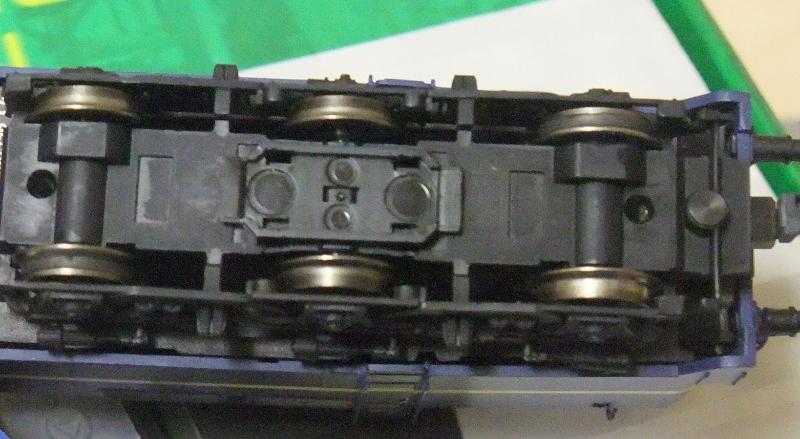

???Even een vraag
Van mijn TRIX NS 1215 fabrieksnummer 22342 moeten de antislipbandjes vervangen worden.
Hoe krijg ik het wielstel open.
De contactsrip is afgebroken, maar ik heb al een nieuwe in huis.
Moeten de contactstrips alle twee naar dezelfde kant wijzen
Onder het contactstripje zit nog een kunstofplaatje plaatje wat er volgens de tekening ook nog af moet.
De vraag is alleen HOE
Wie helpt
Frans B Venray

Bij de Marklin schroef je gewoon de bodemplaat eraf, en haal je de asjes er even uit. Weet niet of dit precies hetzelfde is bij de Trix, maar het lijkt me van wel.
Mvg, Wijbe

Helaas Wijbe, zo eenvoudig is het niet.
Er zitten hoogstwaarschijnlijk 3 schroefjes, 2 zijn zichtbaar maar hoogstwaarschijnlijk wordt er een afgedekt door een contactstrip en een afdekplaatje wat niet zo maar los gaat.
Toch bedankt voor je reactie!!

Helpt een plaatje van een gestripte lok i.v.m. motorombouw?
http://imageshack.us/photo/my-images/571/060kv.jpg/
Gr, Ben.

Als ik het mij goed herinner (maar mijn M1200 is al lang ter ziele) moet je ook het plaatje met de verlichting verwijderen door een tweetal lipjes recht te buigen. Pas op voor afbreken.

Ik heb even een foto geplaatst zodat jullie precies kunnen zien wat ik bedoel
Het probleem is de contactstrip is verwijderd, maar daar zit een houder onder waar die strip op vast zat.
De houder krijg ik dus niet verwijderd.......... heeft iemand goede raad?
Groet Frans B

Foutje bij het uploaden.
Hier is de bedoelde foto
