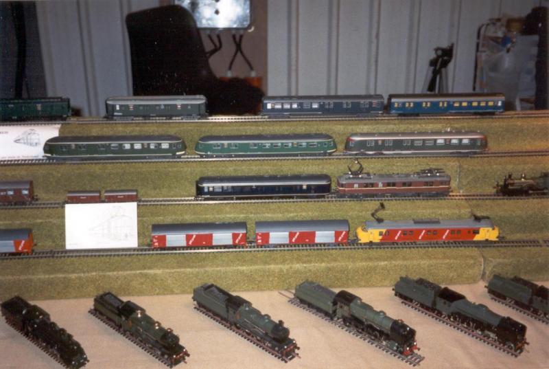

Ik zelf niet, maar bij Stichting Doorreis is er wel een variant aanwezig:
en
Gebouwd door Harry Jurgens en Henk Beekman op basis van een (oude) Roco mB4D motorwagen, jaren geleden al overigens.

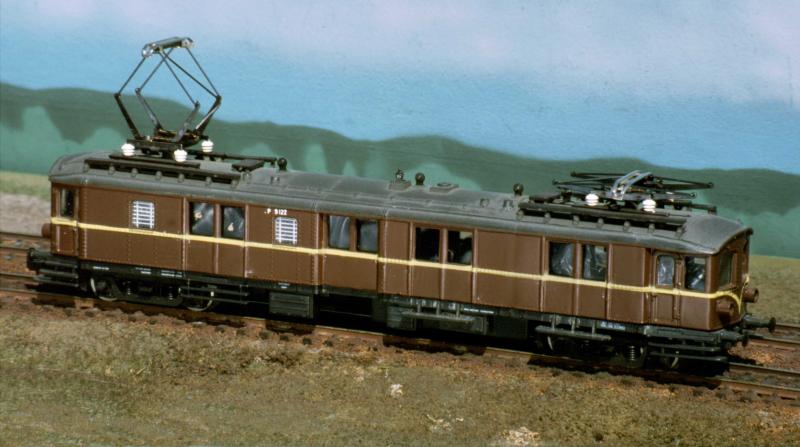

De mCD9106 (later omgeklast naar mBD9106) is samen met de kop van mC9476 verbouwd tot mP9204.
Later werd dit de Jules.
bron: Railkroniek 81, 1991, blz. 10 t/m 16.
Deze informatie wordt bevestigd door Elektrische treinen in Nederland, deel 1, tabel op blz. 55. In deze tabel staat de herkomst van alle motorposten.
Ik ben jaren geleden begonnen aan een model van deze mP. Hij kan rijden, maar de wandbeplating is nog lang niet af. Eén van de vele projecten die ik ooit ben gestart, maar nooit afgemaakt.
