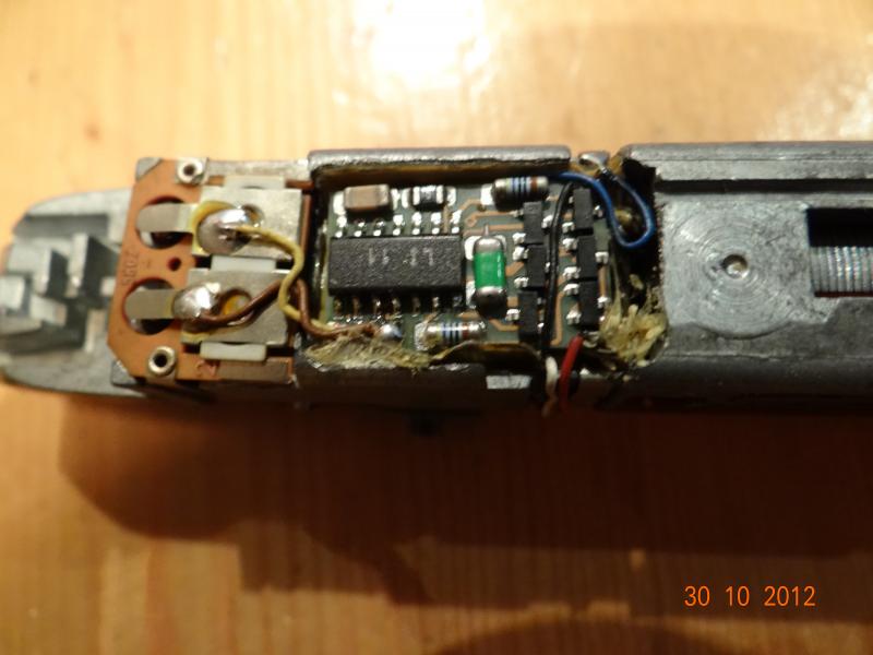

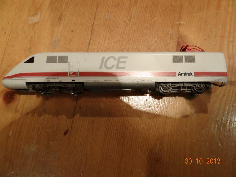

Kort geleden een komplete set van de ICE Amtrak van Fleischmann aangeschaft via E-bay.
Nu was ik er van uit gegaan dat hij nog analoog was maar er blijkt een decoder in te zitten.
Nu weet ik uiteraard niet wat voor decoder en wat voor adres gebruikt is,dus heb ik alle  mogelijkheden van de tabel in de Encyclopedie uit geprobeerd om de decoder te resetten en daarna een nieuw adres te geven.
Helaas heeft dit geen resultaat opgelevert.
De lok reageert nul komma nul. (zou toch schokjes moeten geven?!) Een andere lok die ik vergeten was van het spoor te halen reageerde wel ;)
Nu kan het natuurlijk zijn dat ik iets over het hoofd zie of dat de decoder kapot is of erger, dat de motor kapot is.
Hoe kan ik testen of het motortje het nog doet?  Gewoon 12 V gelijksp. op de motorpolen zetten of is dat niet zo'n goed idee?
Mocht de decoder defect zijn dan moet er een nieuwe in, had ik toch al op gerekent.

Eh, wat is dat spul onder het zwarte ding op de bovenste foto? Het zit op de rand van de printplaat.
- Peter
Kieft01
  • Berichten: 368
  • alle herbegin is moeilijk
Re:ICE Amtrak met onbekende decoder
« Reactie #5 Gepost op: 31 October 2012, 09:25:56 »
Je bedoelt dat groenige materiaal?
Zover ik het beoordelen is dat een stukje van (dubbelzijdige) tape. Het is een beetje korrelig, plastic achtig en is veerkrachtig. In het hoekje zit het ook vrij los.
N-Koploper-Multimaus-Roco/Lenz-Roco/Minitrix-Dell laptop-nieuw-2021
  • Berichten: 12262
« Reactie #6 Gepost op: 31 October 2012, 09:36:49 »
Ziet eruit als een soort lijm wat op die plekken is gesmeerd,maar waarom  ???
Lijkt me in elk geval niet goed voor de werking van decoder en trein  ::)
Is die decoder ook niet uit telezen eigenlijk ?
Heb hier al vaak voorbij zien komen dat men vraagt om de decoder uit telezen voor div doeleinden.
(zomaar een suggestie)  ;)

Oeh als ik de foto zo zie is er wat geknutseld. Mijn advies : verwijderen, weggooien en simpele basic decoder plaatsen.

Waarschijnlijk inderdaad de beste oplossing.  Alleen wil ik wel graag van te voren weten of de motor ook vervangen moet worden of dat deze nog heel is.
Zal hem dus maar los solderen en dan analoog uitproberen.
