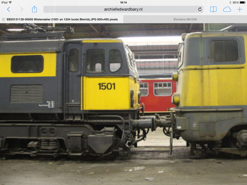

Om maar positief te beginnen: deze 1500 is goed getroffen en ziet er over de hele linie erg mooi uit.  (y)  Fantastisch ook dat er steeds meer Nederlandse modellen op de markt komen.
Des te vervelender zijn de twee (wat mij betreft) belangrijkste schoonheidsfoutjes die het karakter wel wegnemen.
De eerste is dat de kap onvoldoende inspringt bij de kabinedeur. Bij de eerste monsters is dat overigens niemand opgevallen en dat komt denk ik doordat ie nog niet gespoten was. En dat brengt me bij de tweede: de gele balk op de zijkant loopt zoals al gemeld (veel) te ver door waardoor optisch het probleem van het te weinig inspringen wordt versterkt.
Anders gezegd: als de gele balk wordt ingekort ziet het er waarschijnlijk veel beter uit. En sowieso conform het grote voorbeeld waar de gele balk al voor de klinknagels stopt.  Zie foto:
Zal dit overigens bij de MTE versie naar verwachting ook zo zijn?
En zo ja kan dit niet door Elotrains of andere handige handjes worden gecorrigeerd?
Al met al vind ik het de lok toch wel veel te kort doen en voor de uiteindelijke prijs mag je toch wel wat verwachten.
Jaap

Je moet er vanuit gaan dat het bij de versie van MTE ook zo is.
Echter 100% zeker weten doe ik het pas als ik een 1505 in mijn handen heb, en tot nu toe heb ik alleen maar een 1501 gezien.
Je grootspoor foto is in dit geval heel duidelijk.

Zoals een tijd geleden al een keer is opgemerkt, dat de cabinezijramen te klein zijn en dat ze een kleine milimeter omhoog zouden moeten, kom ik tot de zelfde conclusie.
Raam in de cabinedeur moet ook 1 milimeter hoger.
Op de zijwand aan de bovenkant van het gele vlak, zit een regengoot, als je de foto´s goed bekijkt horen de ramen hoger dan de regengoot te zijn.
Bij het model is de hoogte helaas gelijk aan deze regengoot.
Jammer dat dit bij de malcorrectie niet is meegenomen, het is zo gezichtsbepalend dat gekke half ronde raampje, en dan vooral de juiste grote en hoogte.
Dat heeft Philotrain toch beter gedaan, de juiste verhouding
Verder is het een mooie aanwinst voor de NL spoorder.
Ik hou het bij de Philotrains, rijden ook zeer fraai!
Een ieder veel rijplezier gewenst met dit lokje.

Gewoon een kwestie van foto van een echte lok en model op de foto vergelijken.
Maar we zullen zien wie er gelijk heeft, we wachten rustig de komst van de lok af.
Ik ging uit van de foto´s die ik nu gezien heb.
Rob

De zwarte ruitenwissers riepen bij mij vraagtekens op. Ik heb even snel op wat 1500 afbeeldignen zitten koekeloeren. het lijkt erop dat de 1501 in zijn museumtijd wel donkergekleurde ruitenwissers heeft. Maar in de NS periode lijken de ruitenwissers van de 1500n zilverkleurig.
Zou Elotrains de RAL kleur van het donkergrijs prijs willen geven? Dan is het niet zo heel lastig meer om het overtollige geel naast de cabinedeuren grijs te schilderen, wat het karakter van de loc mi. wel meer tot zijn recht laat komen.
Al met al ziet het er zo naar uit dat de 1500 van Elotrans nog wel wat kleine aanpassingen behoeft, maar die lijken mij niet onoverkomenlijk. Ik ga dan ook rustig wachten tot de 1500n uitgeleverd worden.

Ik heb de test goed bekeken en constateer dat inderdaad het breedteverschil tussen machinekamer en cabinedeur te klein is in vergelijk met de foto's. Maar: met mijn 44 lentes heb ik deze loc misschien 2x in m'n hele leven in actieve dienst gezien. Dat betekent dat ik pas tekortkomingen kan vaststellen door met fotomateriaal te gaan vergelijken: tot ik dat gedaan heb klopt de lok beslist met mijn herinneringen. Ik vind deze afwijking van de werkelijkheid een stuk minder storend dan bv een Electrotren 1300: het plaatwerk boven de draaistellen loopt daar in een knik in plaats van rond de aspot en dat stukje is me wél heel nadrukkelijk bijgebleven. Bovendien is het cabinedak veel te bol, ook dat is een te herkenbare afwijking.
Technisch gezien klopt de 1500 dus niet precies, maar in welke mate dat een probleem is, is uiterst subjectief.
Als er werkelijk niet of nauwelijks verschil zit in de breedte van Bak en cabines, dan zal dat flink opvallen. Het is een beeldbepalend kenmerk, zelfs als je niet onmiddelijk de vinger op de juiste plek legt. Maar ook typisch iets dat je pas ziet als je het model voor je hebt. Ben benieuwd.
