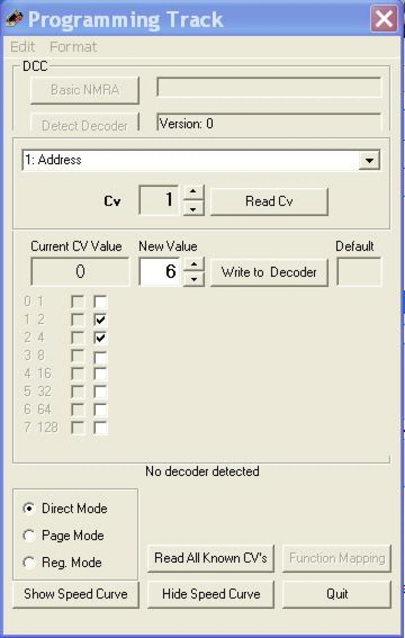

Patrick, kun je mij vertellen wat de instelling is van CV29, even de waarde daarvan a.u.b.
Mvg
WIm.

Patrick1
  • Berichten: 45
Re: decoder stuk?
« Reactie #12 Gepost op: 08 June 2007, 06:28:29 »
Hallo Wim,
cv(byte) 29 : 6
   bit 0-->0
   bit 1-->0
   bit 2-->0
   bit 4-->0
   bit 5-->0
Patrick

Re: decoder stuk?
« Reactie #13 Gepost op: 08 June 2007, 09:11:16 »
Het lijkt wel of je rijstappen verkeerd staan. Als bit 1 inderdaad 0 is, staat ie op 14 stappen. Zet bit 1 's?
Dat regeltje CV(byte) 29 : 6 betekent dat dat je decimale uitlezing 6 is? Als dat zo is staan zowel bit 1 als 2 en dan staan je rijstappen wel goed. FF behoorlijk onduidelijk dus.

  • Berichten: 1446
Re: decoder stuk?
« Reactie #14 Gepost op: 08 June 2007, 10:17:19 »
Hallo Wim,
cv(byte) 29 : 6
   bit 0-->0
   bit 1-->0
   bit 2-->0
   bit 4-->0
   bit 5-->0
Patrick
Patrick, bij een waarde van 6 kan dit nooit de aangegeven Bit waardes opleveren.
Bit 1 = 1 en bit 2 =1 bij een waarde van 6.
 https://images.beneluxspoor.net/bnls/Bit.jpg
