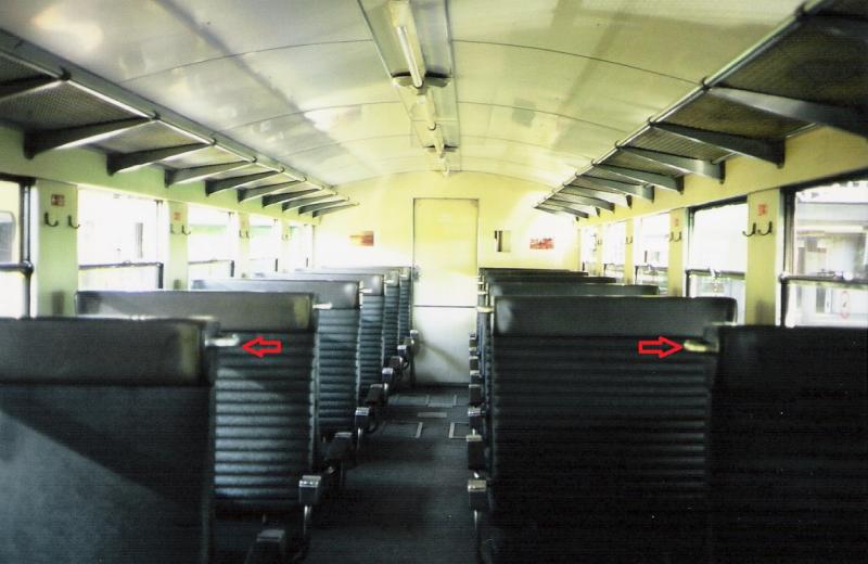

Op deze foto's is duidelijk een grijze hoofdsteun te zien. Het waren wel andere banken dan die op de foto van Robin.
Houd rekening met het volgende: Het oudere model banken zaten op het laatst nog in de 71, 76 en 96. De metalen handgreep zat in de bovenhoek in de hoofdsteun van de bank. Mijn foto van de 1e klasse is van de 96 en is dus van het oude type.
Het iets minder oude model banken zaten in de meeste overgebleven stellen. De metalen handgreep zat tegen de zijkant van de hoofdsteun. Mijn foto van de 2e klasse is van de 34 en is van het nieuwere type.
Wij vonden het nieuwere model banken wat karakteristieker, vooral als de bekleding niet glad was maar geribbeld...
Ivo tB

Nee, Ivo, in de 41 zitten en in de 96 zaten oude banken. Op mijn 2e klasse foto staan nieuwere banken. Let op de metalen handgreep.
Op 31 mei 1985 heb met trein 7964 mijn laatste rit gemaakt in de 95, ik meen mij echt te herinneren dat ie nieuwere banken had.
Laten we voor de duidelijkheid de gele DE-2 hier maar helemaal buiten beschouwing laten want dat was een heel ander, en op het moment dat de rode stellen nog reden, een totaal oninteressant materieeltype... ;D
34 met nieuwere banken, links een gladde, de rechts is geribbeld. De rode pijlen laten de metalen handgrepen zien.
« Laatst bewerkt op: 08 November 2012, 19:27:32 door Mispoes »
