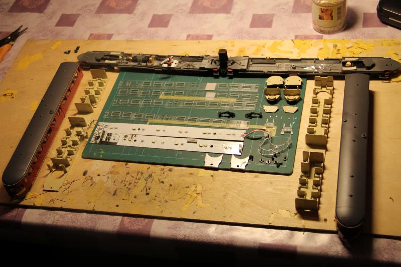

Zoals ik hier heb beloofd zal ik nog eens laten zien hoe ik een Artitec DE2 aanpas in een door mij gewenste variant. Frank leverde mij deze nummers die in 1983 met blauwe banen reden: 71, 74, 76-78, 80, 85, 89, 90*, 95, 96, 104, 105. De 74 of 95 zal het wel gaan worden.
Eerste stap DE2 uit elkaar halen:
Dit lijkt me wel ver genoeg. In elk geval zijn de kappen beide nu volledig kaal. Gelukkig zat er ook geen enkel raam gelijmd. Ik vond deze iets makkelijker uit elkaar te halen dan de DE1, hoewel de bak nog steeds buitengewoon strak op het chassis zat.
Wat ga ik hiermee doen?
1. Interieur op kleur brengen: banken, leuningen, tafeltjes en deurtjes
2. Stuurstanden van een kleurtje, misschien wat metertjes en een machinist voorzien
3. Reclamebanen spuiten, NS vignetten aanbrengen en treinnummer aanpassen
4. ATB leiding aanbrengen, zelf maken of 2 onderdelen bij Artitec bestellen. Zelf maken lijkt me eenvoudig te doen, maar is meer werk dan er 2 bestellen (onderdelen X4 en X5)
5. Uitzoeken of onderdelen 19 en 63 er ook op moeten (heet electrokast op de Artitec onderdelen lijst en zijn geplaatst bij de bakovergangen
6. Ruitenwissers wegvijlen a la Karst
7. Nadenken of ik losse ruiten wil plaatsen a la Huibert
8. Misschien proberen om de lasnaden op de koppen wat minder prominent te maken.
Het zal wel niet snel gaan, want dit projectje heeft geen hoge prioriteit, maar ik had deze DE2 al een tijdje geleden van mijn winkelier gekocht met een lokpilot (volgens de doos), die ik er niet in hoef en ik had beloofd deze terug te brengen. Ik vond dat het nu wel tijd werd dat te doen. Maar bij het openen blijkt er gewoon het printje in te zitten, dat er ook al los in de doos bij zat.

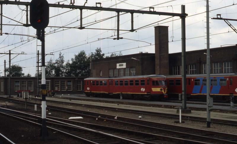

Hiervan stonden medio 1983 terzijde: 89, 90, 104 en 105. Of de 89, 104 en 105 begin 1983 nog dienst hebben gedaan weet ik zo niet uit mijn hoofd. De 90 heeft zeker niet meer gereden in 1983, dit tweetje is in de herfst van 1982 na een aanrijding terzijde gesteld.

95 is ook een mooi nummer! Goede herinneringen aan... Dit stel was het laatste dat het (door velen verguisde) rood met blauwe banen vertegenwoordigde. In week 18 van 1986 werd een einde gemaakt aan het bestaan van het stel.

Ik heb een foto van de 96 te Zwolle (jaartal onbekend) waarbij de emaille platen 'niet roken' nog aanwezig zijn en tevens de reclamabanen al aangebracht zijn. Hoe dit bij de 95 was weet ik zo niet, daar heb ik geen foto's van. Wat mij wel opvalt is dat nagenoeg alle stellen in ieder geval de houder voor het omkeer-boord (1/2 klas) tot op het eind hebben behouden.

Zijn die emaille nietroken-borden op het blauw aangebracht?
De klasseborden op de rode DE-stellen lijken buiten het "reclameblauwgebied" te vallen waardoor deze konden blijven zitten.
robin binsbergen
  • Berichten: 1018
Re: BNLS-Werkspoor - Rode DE2 voorzien van reclamebanen, ATB leiding en NS vignetten
« Reactie #10 Gepost op: 24 October 2012, 19:39:07 »
Klopt helemaal, ik heb geen enkele foto van een stel met reclame-banen met daarin emaille borden. Dit zijn allemaal stickers. Als ik mijn foto's allemaal bekijk zie ik geen enkel materieel waarbij in de banen emaille borden zijn aangebracht.

Heren. helpt dit iets? Een DE II met banen en klasseborden staat naast een DE I zonder banen te Zutphen.
Groet, Frank

@Frank: Nee, want we zijn er al uit... (y)
@Robin: Een uitzondering daarop zijn dus wel de nummerplaten...
@Ivo: Ik heb twee kleurenafbeeldingen gevonden waarop de 95 te zien is van beide kanten: op beide zijden van de ABk van het stel prijkt een emaille nummerplaat, dus ook op in het reclameblauw... Foto's zijn onderweg...

Bedankt voor de 95. Ik zie ze juist niet in jouw reportage van het laatste jaar, maar dat klopt want na 1984. In hetzelfde Dieselend door Nederland alleen de 80 met 100% zeker een emaille plaat bij de blauwe banen.
Overigens Gert Jan, ik heb het boek nu toch open, rood met blauwe banen:
Groningen - Delfzijl 80, 105
Groningen - Roodeschool 95, 96, 103
Groningen - Winschoten - Nieuwe Schans 75, 79, 96, 104, 105
Ivo
P.S. @spoorzeven: op die DE2 is de plek waar het bord hoort te zitten net niet zichtbaar, klasseborden wel
@Robin, ik ben inderdaad ook nog aan het zoeken naar de niet roken borden of stickers in het blauw. Ik vermoed dat de foto's van Frank van de 95 het helemaal gaan ophelderen.
