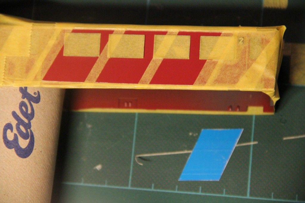

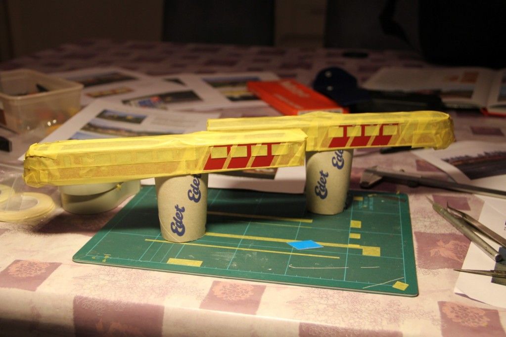

Ten eerste uitgebreid afplakken:
Op basis van de foto's de positie bepaald op de 4 plekken waar de 3 banen moeten komen en vervolgens uitmeten hoe het moet zijn. Toevallig had ik nog transfers liggen van MK voor de plan E en die bleken na meting en vergelijking met de foto's goed te kloppen. Dus heb ik voor het afplakken een van de transfers als mal gebruikt en de tussenafstand op tape overgenomen en daaruit de juiste breedtes tape gesneden:
Ook de ramen heb ik afgeplakt met als voornaamste doel om de raamranden in de juiste grijze kleur te houden.
Het afplakken zelf is ten eerste een dunne 0,5mm tape aanbrengen net onder de dakrand en tegen de zandgele bies aan de onderkant. Daarna mal en foto's gebruiken en als laatste plak je de hele bak af.

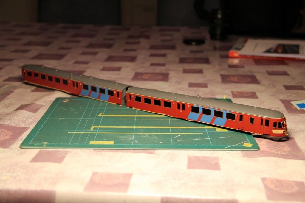

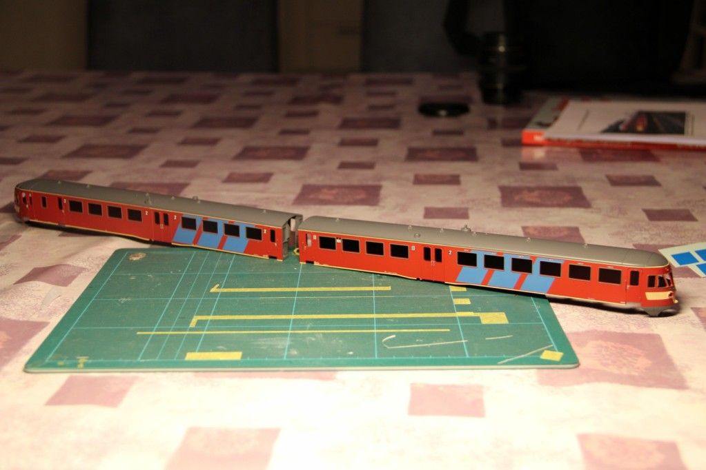

Vervolgens gespoten met Phildie reclamebanen blauw en de tape er weer af:

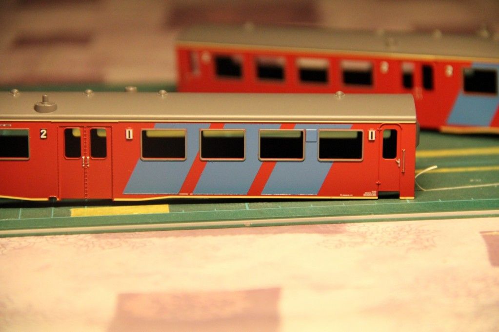

Kant 1:
En de andere kant:

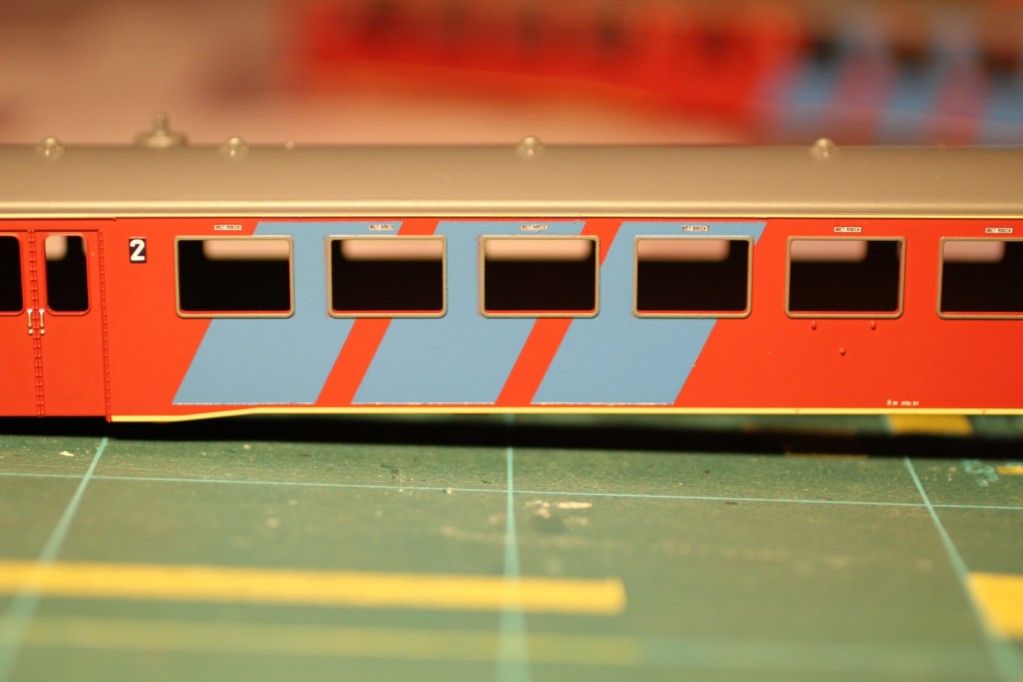

Detail van het stuk met de niet roken bordjes:
Ik heb deze bordjes uiteindelijk gewoon afgeplakt met een stukje 0,5mm tape. Nu zijn alle bordjes gelijk. Alleen maar hopen dat Robin nog een foto met de geëmailleerde bordjes op de reclamebanen kan vinden  ;)

Zo langzamerhand geloof ook ik niet meer dat er nog foto's gevonden zullen worden van emaille nietroken-bordjes op blauwe banen...
Ivo, de nietroken-bordjes zijn toch niet in reliëf uitgevoerd?
Ik zou in dit geval als volgt te werk zijn gegaan:
-alle nietroken-bordjes verwijderen, ook de bordjes die in principe hadden kunnen blijven zitten.
-nieuwe nietroken-bordjes van Kleinspoor of Reitsma aanbrengen (hierdoor houd je binnen een stel alles gelijk)
-op het blauwe banengedeelte witte nietroken-teksten aanbrengen (van Kleinspoor of KJ als die ze wil maken)
Ivo tB
  • Berichten: 5583
Re: BNLS-Werkspoor - Rode DE2 voorzien van reclamebanen, ATB leiding en NS vignetten
« Reactie #34 Gepost op: 25 October 2012, 09:55:55 »
Frank,
Is zeker ook een oplossing, maar de bak is niet van ingekleurd kunststof, maar rood gespoten. Als je dan de opschriften verwijderd is er een vrij redelijke kans dat de lak deels meekomt, althans bij mij. En ze zitten op een lastige plek tussen het relief van de raamsponning, die weer grijs gelakt is en de bovenbies die in relief is uitgevoerd met een zandgele (getamponneerde?) bies.
Als je ze goed kunt verwijderen zijn nieuwe geschilderde opschriften in wit gewoon beter.
